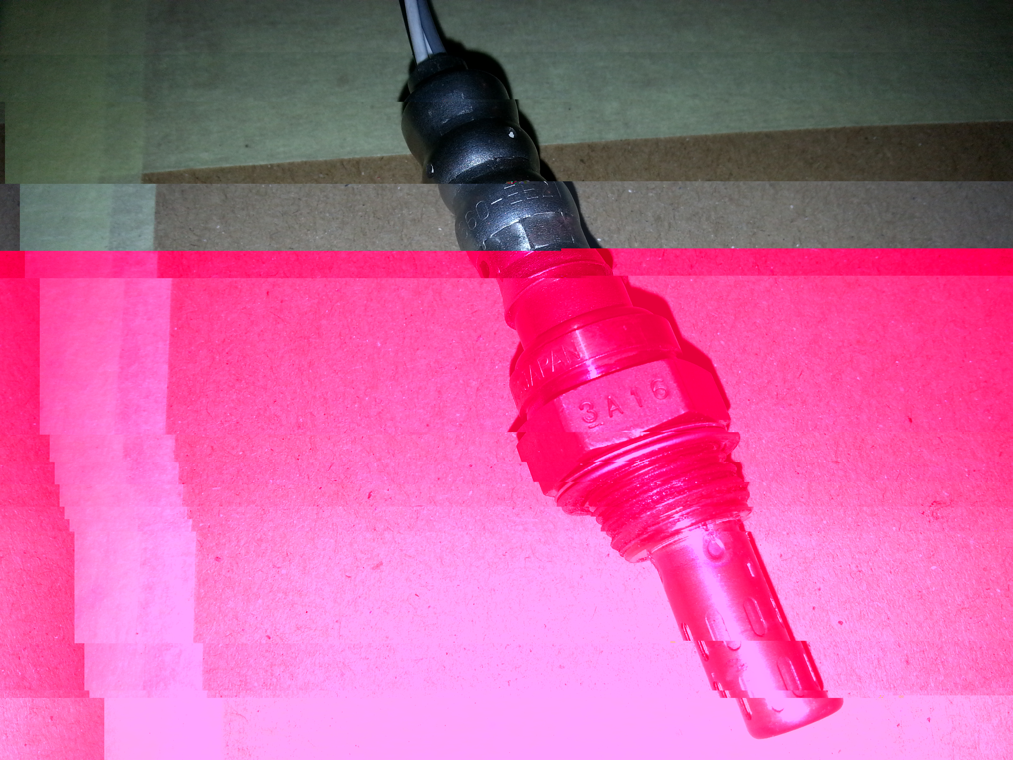

Hier j'ai demonter la sonde lambda ( celle en amont ) , par contre je n'arrive pas a revisser la nouvelle !!!!! :twisted: :twisted:
voici dans quel etat elle etait
et voici la nouvelle que je dois installer
Alain
Re: bruit moteur 16v
Posté : 24 août 2013, 11:15
par EAime
Salut Alain,
Ben, là, ça se passe de commentaires !
Morte de chez morte !!! :shock:
Comment se sont passées les vacances ?
Et comment va ta machoire ?
Amitiés - Eric

Pour Pub2n apparement oui c'est le meme , mais j'ai du mal a trouver la position pour visser la nouvelle sonde ( car a l'aveugle c'est pas evident ) meme avec un miroir !!!!
je pense que je vais voir ça demain
Alain

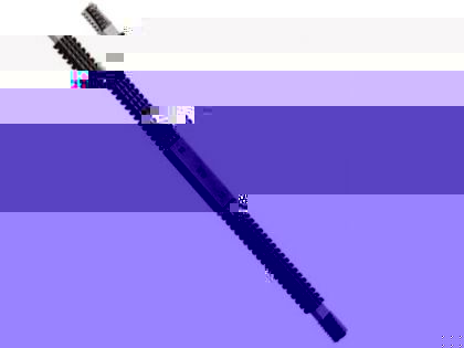

La fonte se taraude sinon comment ce fait il qu il y ais deja une sonde !
Pour eviter de faire un helicoil il existe des peigne de taraudage des fois c est suffisant pour refaire les premier filets
Sur ce coups c est pas de pot pour toi ! la poisse colle a ce v6
300gd
Posté : 26 août 2013, 14:57
par Totor33
Bonjour...
Tu parles de ça?
J'ai peur que ce ne soit trop long
Posté : 26 août 2013, 15:13
par 300gd
Oui je parle de cela un peigne je n en connais qu un modele!
Et non il est pas trop long les petit bouts serve pour les taraudage et la partie longue pour refaire le filet d une vis
Donc on s en sert en long pour une vis et debout pour le taraudage c est tout simple

c est un outil courant en atelier , j en connais qu un seul modele mais pas forcement de la meme marque
Faut pas se referrer au diametre M10 Metrique etc .. Mais au pas 1.00 1.25 etc..
Tu prend la sonde compare le pas de la sonde tu choisi et tu oeuvre
Selon l etat ca peu des fois demander pas mal de passage mais si il en as un il sait s en servir
bonne repare a toi Le hargneux 'c est un compliment ' tu lache rien j aime bien
300GD
