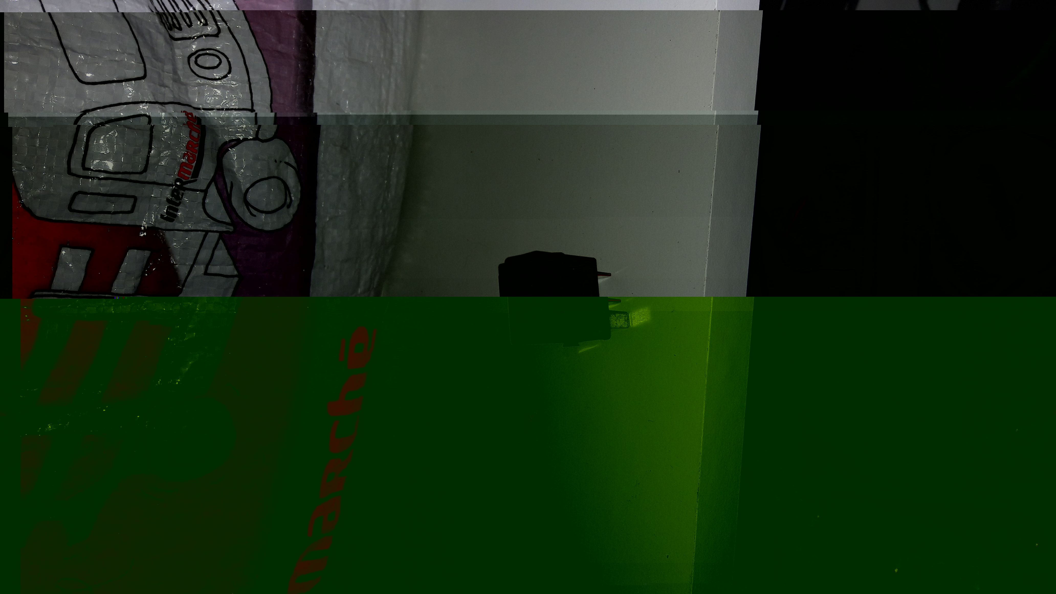

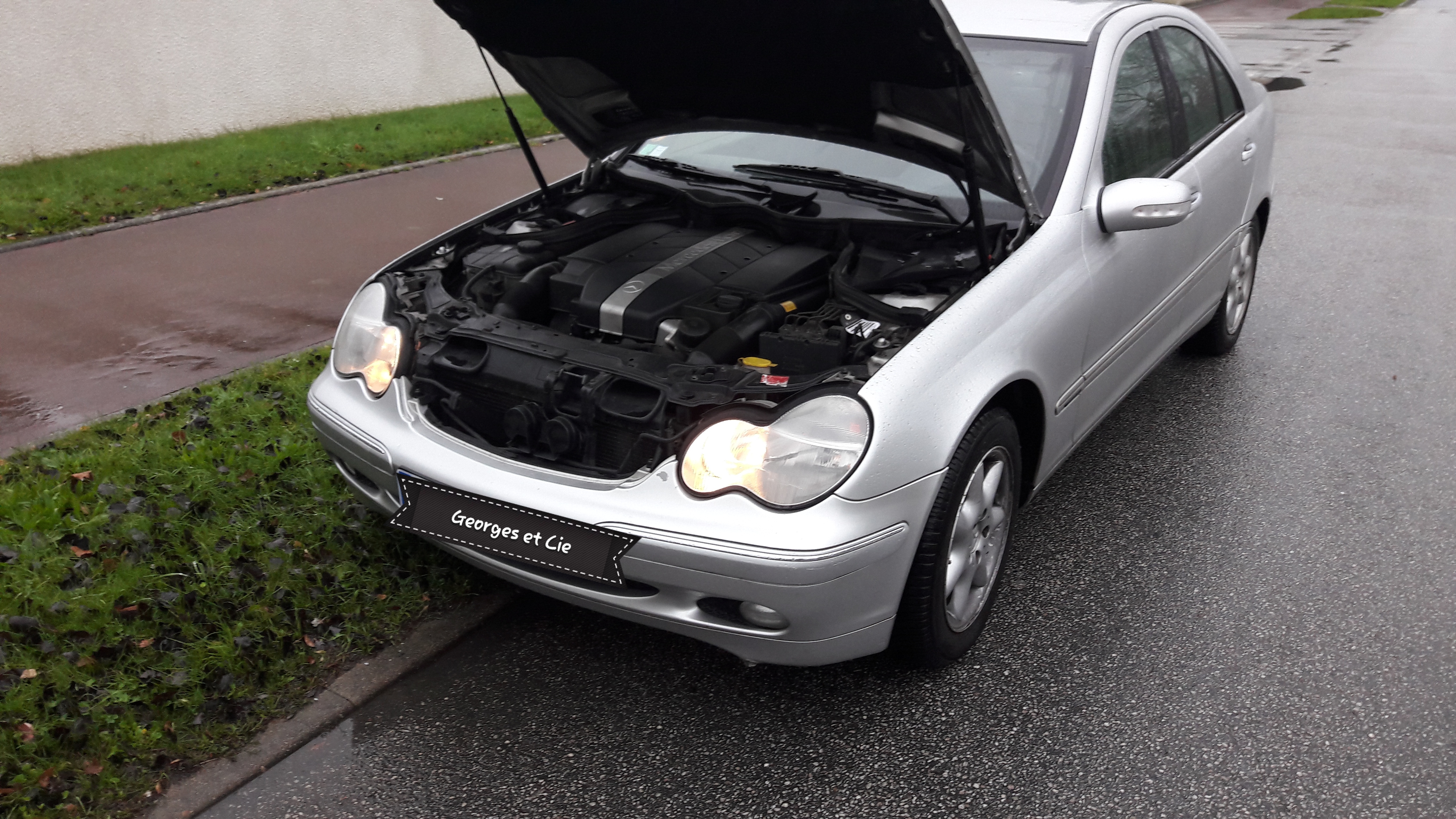

Ma Mercedes a fait des siennes....
Au premier abord, j'ai pensé à la batterie car elle a donné des signes de fatigue ces derniers temps. Je lui ai donc offert une Varta toute neuve.
Je suis allé faire tester l alternateur par sécurité le lendemain et ras. Mais dis minutes après ça recommence et la voiture se coupe sans prévenir et sans message d'erreur. Avec mon père on pressentait un filtre à carburant bouché. Donc je fonce chez Mercedes acheter ce qui va bien. Je lai changé ce matin et dix minutes après c'est de nouveau le drame....
Après recherche et prise de conseils auprès du garagiste du coin, on a compris que la pompe à essence ne marchait pas. Et le coupable est..... : le relais de la pompe à carburant!

Messages : 13731
Re: Mes autres autos
Bravo pour ce dépannage express :)
Messages : 20443
Pilou29 a écrit :Bravo pour ce dépannage express :)
+ 1 !!
Car un Espace, sur le bord de la route, c'est habituel (surtout quand c'est un DCI) :lol: :lol: :lol: , mais une Merco, ça fait désordre !!..... :mrgreen: :mrgreen: :mrgreen:
Mais bien vu, pour le relais !!! :wink:

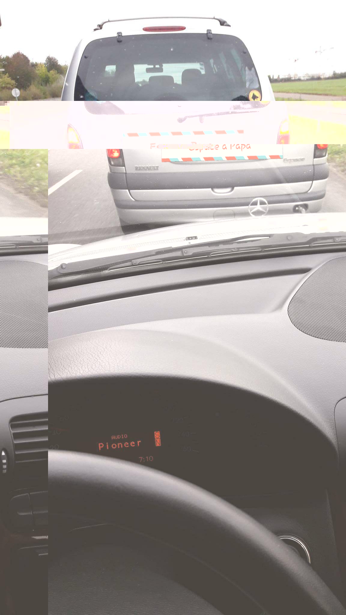

Pour l'histoire devinez qui a tracte:

Aïe.. :( :(
Tu l'as tractée sur quelle distance ?
Les BVA ne doivent absolument pas rouler sans lubrification... :? :?
Saluty,
Bien vu pour ce dépannage express ( c'est qu'une Merco capot ouvert sur le bord de la route... çà craint :lol: )
EAime a écrit :
Aïe.. :( :(
+1 Bis...
Remorquage BVA => 30km/h max sur position N et sur une TRÈS courte distance :!: :roll:
Surtout que le remorquage a eu lieu sur voie express ( 4 voies d’après les photos, interdit... )
EDIT; tu as répondu avant mon post... si moteur en route cela change tout
Mais... pourquoi dans ce cas remorquage si le moteur tournait ???
Modifié en dernier par pontiac le 28 oct. 2017, 09:20, modifié 1 fois.
