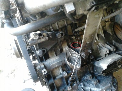

Les photos :
pige pour pmh.jpg (41.49 Kio) Vu 6059 fois
Harry. A+
Re: informations avant projet de remise à neuf
Posté : 06 août 2017, 12:58
par pontiac
L’idéal est de bloquer le moteur ailleurs qu'avec la pige pour desserrer / serrer quoi que soit ( comme dit Dan => couronne volant moteur ), car j'ai donné a vouloir mettre autre chose qu'une vraie pige :!: :twisted:
Le trou de pige se trouve vers le cul du démarreur ( pratiquement au dessus du distributeur d'allumage ), vis se desserrant a la clé de 17...
