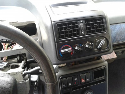

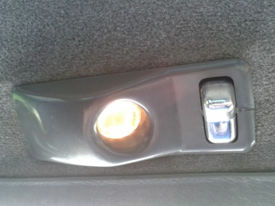

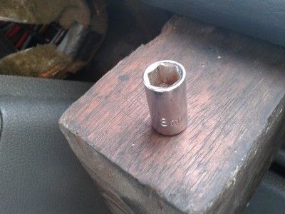

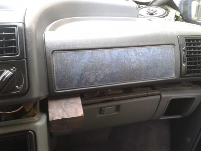

Opération ampoules du chauffage.Finalement ça se fait assez bien :wink: ,
J'en ai profité pour recoller le bout de tissu sur le dessus de la boite a gants
Puis j'ai mis la cale en bois du coté le plus large pour avoir plus d'aisance ! une des ampoules est dehors :mrgreen:
Je me suis servi d'une douille de 8 pour sortir les lampes de leur emplacement.
Ensuite ,j'ai changé les grosses lampes du compteur et je me suis occupé du luminaire :mrgreen:

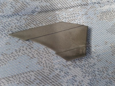

Losque j'ai levé le tdb du coté gauche,ceci est tombé :? What ??
On dirait une cale,mais ou va t'elle ?.

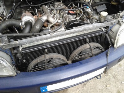

Changement du radiateur de Clim,
Puis mise en place
:wink:

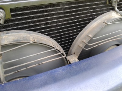

Travaux du jour :
Vidange moteur,filtre a huile et a air,et rinçage du circuit de refroidissement ! :wink: Pour l'instant il se refroidit avec de l'eau de pluie pure ! :wink: Quand je jugerai que le circuit est propre,je mettrais du liquide de refroidissement.
Les ventilos se déclenchent............Impec !! :wink:
Re: Espace Alizé 2.1 dt 07/94
p23 a écrit :TPour l'instant il se refroidit avec de l'eau de pluie pure ! :wink: Quand je jugerai que le circuit est propre,je mettrais du liquide de refroidissement.
:idea: .... ne tardes pas à mettre du bon LDR, car l'eau, même de pluie, oxyde :oops:

Bonjour,je réédite ma question,serai ce une cale pour le tdb ?

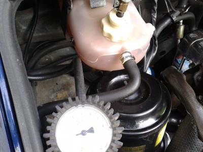

Depuis quelques temps,mon 2 démarre bien mais il se mets a tourner avec des ratés,et il fume.Je me suis posé la question suivante,vu que j'arrive au dernier quart du réservoir et que depuis sa sortie du chai(je rappelle qu'il est resté 1 an dedans), je n'est pas remis de gazole,serait il possible que ce précieux liquide se soit chargé d'humidité ?
Je suis allé faire un tour avec,il fonctionne bien,mais je me suis fabriquer avec un vieux bouchon de vase et une valve de roue ceci : :wink:
Je vais bien voir si mon joint de culasse est en cause ! Il se pourrait que ce dernier n'est apprécié que modérément l'immobilisation. :mrgreen: Pour l'instant ,je serai tenter de dire que mon soucis provient des injecteurs. :idea:

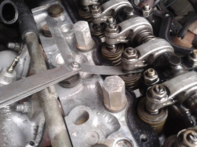

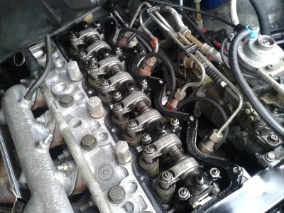

Dans la foulée,il a également eu droit au réglage du jeu aux soupapes ! :wink:
L'intérieur du cache culbus 8)
C'est beau :mrgreen: et ils sont tous réglés :wink:

beau boulot comme d'hab je crois qu'un v6 vert va pas tarder à demander à te voir mdr
p23 a écrit :C'est beau :mrgreen: et ils sont tous réglés :wink:
:idea: .... en effet toujours très beau l'effeuillage d'un bon vieux J8S :wink:

par contre pour ta pièce tombé du TDB, j'ai regarder toutes mes photos quand j'ai démonté le mien, hé ben j'ai pas trouvé ce truc en plastique :!: :(

Oui c'est fou cette piéce !! :oops: Je pense que c'est une cale de tdb. :idea:
p23 a écrit :Bonjour,je réédite ma question,serai ce une cale pour le tdb ?
Cale qui sur le coté de la planche de bord, du coté de la partie latérale où se trouve la molette de réglage du rétro ( 1 de chaque coté )
Entre les 2 ( ? ), sur la planche même ( ? ), sur la partie latérale ( ? )... trou de mémoire, où et quel sens exactement çà... :roll:
Une chose est certaine... c'est collé ! ( du double face dessus logiquement )

Bonsoir Pontiac :wink: ,oui il y a du double face.Me reste plus qu'a essayer de remettre ça en place au bon endroit et dans le bon sens :? Merci a toi pour la localisation :wink:
