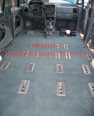

Le remplaçant... après réfection pratiquement complète, çà roule !!
Re: Le remplaçant... un autre 2.2i forcement ( en réfection ) !

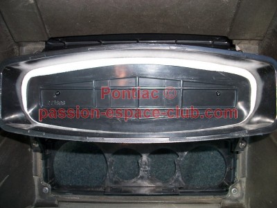

Remontage de la partie basse, isolation, et quelques modifications...

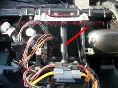

Au passage, 1 différence de plus... renfort de colonne de direction ( encore pas vu çà sur un II )

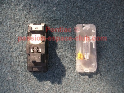

Changement de la lampe de boite à gants... à droite l'originale en plastique déjà réparée ( invention absurde ! ) , à gauche celle d'un III, 100% compatible... changement en même temps des lampes au dessus des portes & coffre => aussi d'Espace III :wink:

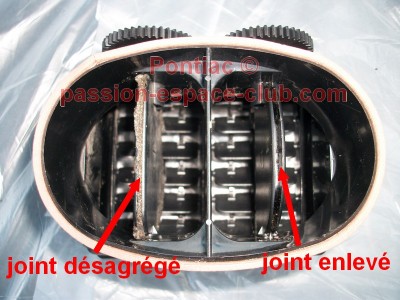

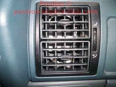

Mis en place de joints neufs... tous remplacés ( même ceux des goulottes des baies latérales & planche de bord ), et remontage de quelques organes...

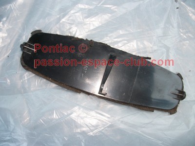

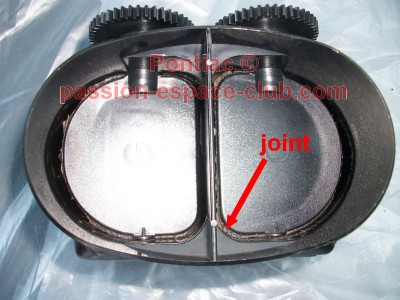

Hier prise de tête pour trouver quel joint fera l'affaire pour çà ( volets des baies d’aération, tous les joints sont désagrégés et pas facile de trouver le bon modèle... ) :arrow:
Pareil pour le volet central...
Le challenge d'aujourd'hui sera de trouver le BON joint et noir pour compliquer la chose... mousse pas d'autre matière, sinon çà ne passe pas, cela bloque !
- test fait avec du joint caoutchouc => çà passe pas
- test fait avec du joint d'isolation en PVC tendre => passe pas non plus
Reste la solution du joint mousse d’isolation... fin mais suffisamment large
Cela me bloque le remontage de la planche de bord ainsi que le reste :roll:
Le résultat de ce tracas devrait être une étanchéité parfaite de la circulation de l'air dans les différents canaux ( plus de fuites !! )

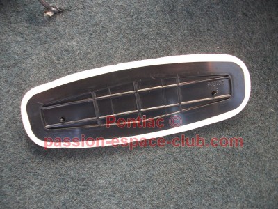

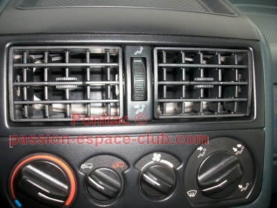

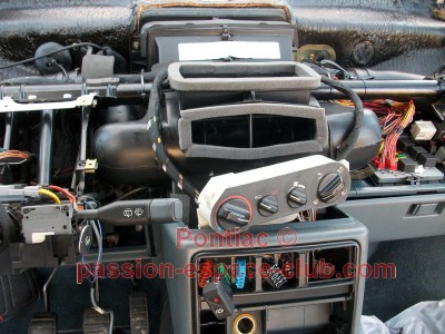

Trouvé mon bonheur, enfin presque... de la mousse mais blanche ( n'existe pas en noir :roll: )... tant pis !
Une fois la mousse insérée, cela donne çà
( avec quelques points de colle tout le centimètres pour ne pas qu'elle se déboite )
Clapet mis en place, çà fonctionne nickel... c'est étanche !
Et faut bien aller voir que c'est de la mousse blanche ( qui ausculte le fond des baies d’aération dans une auto ?? personne... :lol: )

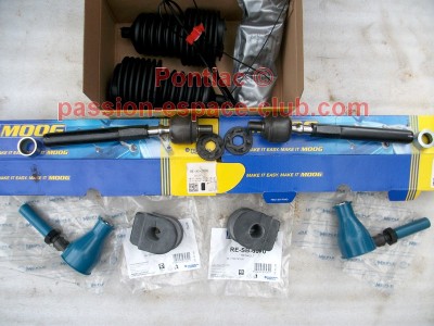

Je dois récupérer sur l'actuel tout ce que j'ai changé cet été...
- les 4 amortisseurs
- rotules supérieur & inferieur de suspension
- tirants de chasse
- biellettes de barre stab
Ah oui, aussi... pour les biellettes de crémaillère ( j'aurais du faire çà pendant le GMP était au sol :roll: )
Vais me bricoler çà ( merci a Tourge au passage :wink: )

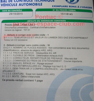

Jeudi dernier, le 26... passage au CT du remplaçant ( ai bien demandé a avoir un contrôle pointu et sans regrets afin de savoir où j'en suis, et là vraiment tout a était passé en revue, pas un survol ! )
Recalé principalement pour pollution ( cata vide et pas encore 100% E85 :roll: )
Pollution => cata neuf prêt a être monter, donc réglé
Nombre de places => çà, nous sommes pas mal a y avoir droit ( 7 places mais 5 sièges )
Frein de service => je m'en doutais, la paire de câbles est dans le coffre... ( je sais ce n'est pas leur place ! :lol: ), cela va être réglé cet aprem...
Flexible frein AVD => légèrement craquelé, je change la paire ( D & G ) demain ou mardi
Correcteur répartiteur => oxydation... un coup de dérouillant et c'est OK
Commande frein de stationnement => voir frein de service
Angle ripage avant => TERRIBLE !! suite au changement complet des rotules, biellettes, tirants, j'ai fait une géo à l'arrache avec règle de maçon, en théorie c’était nickel... sauf que sur la banc... 16.1 de ripage !!! :shock: ( je mettrais une photo des pneus en à peine 50 bornes :mrgreen: )
Auto mise chez Point S dés le lendemain, vendredi matin, zont passé 2h dessus... yavé du taf !! ( 75€ le réglage complet, faut pas s'en priver )
Feu antibrouillard AV => çà c'est fait...

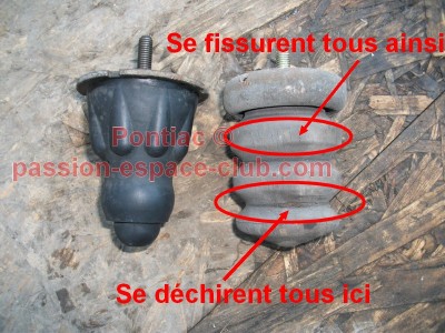

Demi train AR => tampon d'amortissement ( la butée en fait ) qui se désagrège... paire changée par ceux de III, bien plus costaud et VRAI caoutchouc !
Ceintures => voir nombre de places...
Boite => défaut d’étanchéité... là j’étais un peu sur le cul... mais en fait nous n'y pouvons rien... cela suinte très légèrement au niveau du soufflet du sélecteur ( joint spi en fait )
Faut démonter pour çà... pas envie ni le temps !
Donc voilà... malgré que je n'ai pas eu le temps de toucher le dessous, ni les freins ( sauf changement de plaquettes AR ), je m'en sort pas trop mal...
Il y a encore pas mal de boulot pour tout soit d’équerre...

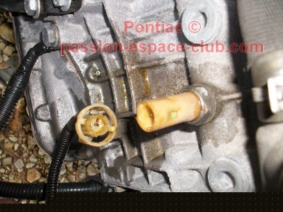

En fait après auscultation rapide j'ai trouvé LE fautif :arrow: capteur de pression d'huile !! après changement => probleme réglé
Capteur de pression d'huile fuyard, de l’intérieur ( reste plus qu'à re nettoyer... )

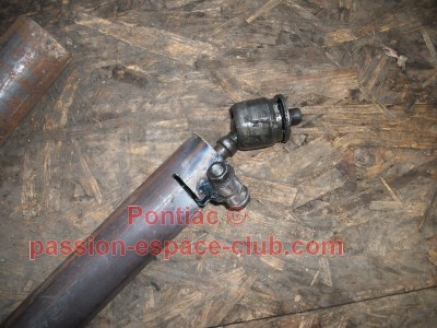

Pour finir... mon proto pour changer les biellettes de crémaillère... fait en 15mn & çà marche très bien...

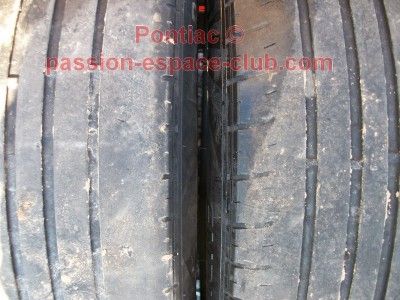

Photo des roues après quelques kilomètres... impressionnant la vitesse de l'usure :lol:
Alors qu'ils étaient usés uniformément ( roues neuves dans le coffre lors du CT )
Les butées d'amortissement, à gauche Espace III, à droite Espace II ( celle de la remarque au CT )
Pour mettre les butées de III sur le II... suffit de couper 1cm de filetage et rouler jeunesse :wink:

Nickel !!!!
Super info : les butées d'amortissement des 3 sont adaptables sur les 2
bizarrement on trouve plus facilement des 3 en casse... :D

oh pour ceux du 3... j'va aller chercher ça en casse...
mais bon, j'ai bien compris qu'en regardant bien ceux du 2... on trouve :D
et donc ?
comment sont montées ces choses là ?

Juste besoin d'une pince étau ( a bloquer en haut juste au dessus du caoutchouc )... c'est vissé :!: :wink:

Hi,
pontiac a écrit :Salut,
Merci ! :)
c'est un peu ce que j'imaginais, mais bon avec ton info je vais gagner du temps...
je ne chercherai pas autre chose avant de forcer à la pince étau :D
