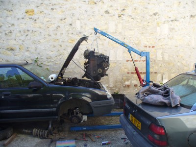

Une petite question concernant les grue d'atelier, quel est la hauteur mini sous plafond pour utiliser ce genre d'appareil ?
Car je n'ai qu'une hauteur de 2m30 dans mon garage....

Je ne serai te le dire, mais au pire tu fait un tour chez nortoto et tu mesure vite fait, normalement ça doit largement passer!

Quand je dit "ça doit largement passer" c'est que la face avant de l'espace se démonte, ce qui fait que tu na pas besoin de le levé très haut!

Sur la photo de Grizzly, on voit qu'elle est aussi haute que le capot de R19 levé, donc avec 2m30, ça devrait passer,

Tu vient de mi faire pensé, voila une photo levé au maximum pour sortir le moteur, sachant que pour l'espace, pas besoin de le levé autant!camion rouge a écrit :Sur la photo de Grizzly, on voit qu'elle est aussi haute que le capot de R19 levé, donc avec 2m30, ça devrait passer,
EDIT : et il y a de la marge, ont peu raccourcir la chaine!

J'ai acheté ça aussi, avec la grue, pour sortir le moteur du "1", mais je n'en ai pas eu besoin (une bonne corde nylon bien réglée a fait l'affaire), mais j'ai sorti un moteur de supercinq tranquillement avec ça, car j'ai pu le remettre du premier coup, l'inclinaison du GMP étant déjà préréglée !oasis69 a écrit :Petite question,
Quand on veut sortir le moteur avec une grue, est ce vraiment utile ou l'on peut s'en passer ?
Sur nos camion, ça sort tranquille par le devant !
