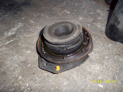

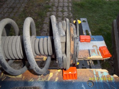

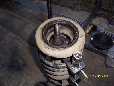

Bonjour !
Petite occupation de l'après-midi :
Changement des silent-bloc supérieurs de l'amortisseur droit .
Il était grand temps d'intervenir, en plus, le roulement était explosé !
Pas de difficultés particulières pour faire cela, c'est finalement plus facile que sur le "3", d'autant qu'ayant changé les bielletes de B.S. la semaine dernière, j'avais déjà préparé le terrain, en mettant du dégrippant sur les attaches inférieures de l'amortisseur !
J'en ai eu pour 2h, déplacement chez mon garagiste pour lui emprunter une douille fine de 17' pour le boulon supérieur, inclus !

Salut Eric,
tu as quel type de compresseur de ressort ?
Yves

Bonjour Yves !
C'est ça (en plus, sécurisée avec les goupilles de verrouillage) :
https://www.amazon.fr/gp/product/B01N6A ... UTF8&psc=1

La vache 2h t'es sacrément rapide !
Tu as démonté quoi côté habitacle pour pas galérer ?
Moi qui pensait qu'ils auraient mis des roulements à aiguille, je suis surpris de voir que le roulement est ainsi :'-(
Merci.
Merci.
Merci.
Flo.
je n'ai jamais vu de roulement à aiguille à cet endroit la.

En tous cas, quand le changement d'amortos se fera sentir, je n'aurais aucune inquiétude à le faire ! C'est un jeu d'enfant ! :D :D
EDIT :
Il n'y a que 6 boulons à retirer !
Habitacle :
- 1 boulon de 22,
- 2 boulons de 12
Essieu :
- 1 boulon de 17 pour la biellette de BS
- 2 boulons de 21 pour le pied d'amortisseur
Et une douille longue et fine de 17 pour desserrer les coupelles.
C'est juste le remontage qui est un peu touchy, car il faut bien tout aligner (il y a des détrompeurs sur le haut del'amorto)

EAime a écrit : C'est ça (en plus, sécurisée avec les goupilles de verrouillage) :
Eric
perso, ce genre de truc me fait peur depuis que j'ai vu 1 ressort de R 18 en arc de cercle, le truc avait ripé d'un coté. :oops:
Messages : 20438
Re: Des questions existentielles sur le "4"...
Eric
Si tu serres de manière égale des 2 côtés, ça ne bouge pas !
Mais il faut le faire manuellement, et non pas au pistolet pneumatique ! :wink:

OK grostoto, je pensais qu'à cet endroit ça aurait plus judicieux d'avoir des roulements a aiguille mais si personne n'en met.....c'est que ce soit être superflu.
