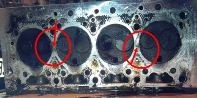

Voici les photos de l'envers du joint et de la culasse.
Les gouttelettes partent d'un simple coup de chiffon.

elle a déjà été frottée, la culasse (les chambres) ?
il y a un trait bizarre sur le joint, entre le 2 et le 3.

pourtant elle a l'air sérieusement frotté de partout ???
elle n'a pas été posé sur la face des fois, puis bougé ?
ce n'est pas possible qu'une culasse neuve ai de telles traces de nettoyage dessus.

Joint qui a reçu un coup...
Les traces sur la culasse... traces d'une rectification ( ? )

étonnant, car les soupapes sont frottées aussi... si j'étais mesquin, je dirais que la culasse n'est pas neuve.
mais c'est impossible :roll:
j'ai déjà monté des culasses neuves (et redéposé une): les traces rectif ou d'usinage ne ressemble aucunement aux traces qu'on voit.

Rien d'etonnant si les soupapes ont été nettoyée, c'est bien sur celle de l'ancienne culasse. Ils ont re-equiper, la culasse neuve avec les pièces de l'ancienne.
Quand je suis allé la chercher, la surface de contact avec le joint était toute brillante.

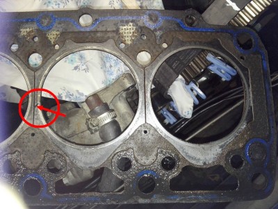

Le joint sur la première photo du poste de 21:11 est vraiment moche au niveau du cerclage entre les deux cylindres :(

Pour les soupapes "frottées" on retrouve les mêmes traces dans les chambres de combustion.

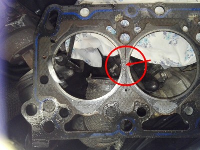

pour moi il y a un passage entre 2 cylindres, ca se voit au niveau du joint et de la culasse

Messages : 9005
Re: Gros ennuis...
c'est vrai que sur la photo 1, on voit un truc louche entre les cylindres.

Effectivement on voit à la jonction des deux cylindres que le joint est habimé et noirci, comme s'il y avait eu combustion à cette endroit. Ce n'est pas normal et ce n'est pas présent aux autres jonctions.
Après, est ce un défaut du joint ou de la culasse, je ne peux pas dire en photo. La il faut mesurer la planéité de la culasse à cette endroit.
Sinon pour le joint bleu, oui c'est courant sur certains joint de culasse, il y a de base un joint bleu intégré pour aider à l'étanchéité je suppose.

Les choses étranges :arrow:
Trace d'un impact ( cela ne ressemble pas a de la saleté )
Trace de combustion entre 2 cylindres
On retrouve les mêmes chose sur la culasse
Bref ! ce n'est pas clair du tout :!:

En ce qui concerne la culasse, elle n'est pas rectifiable sur l'espacce 2, mais surfacable. Ça joue sur pas grand choses en épaisseur, mas ça permet au joint d'avoir un meilleur contact.
J'ai bien observé le joint entre 3 et 4, c'est difficile à dire... Effectivement il est abîmé, mais pas au niveau des cerclages, entre. Ce qui est Bizarre, c'est que sur d'autre endroit du jdc, c'est bien net: la ou il manque de la matière, je la retrouve sur la culasse, ce sui veut dire que c'est en decollant le jdc que ça c'est abîmé.

Ce n'est pas un impact, mais une saleté. Je l'ai enlevé du bout du doigts.
Pour la culasse, on y verra plus clair quand elle aura été nettoyée.
