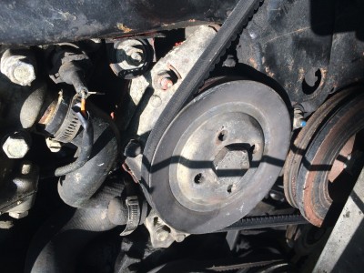

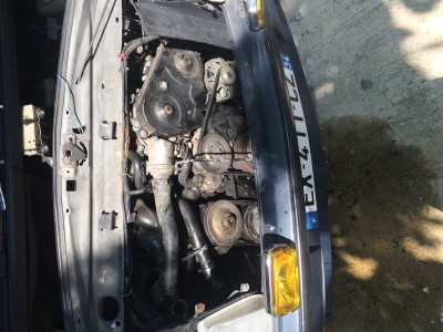

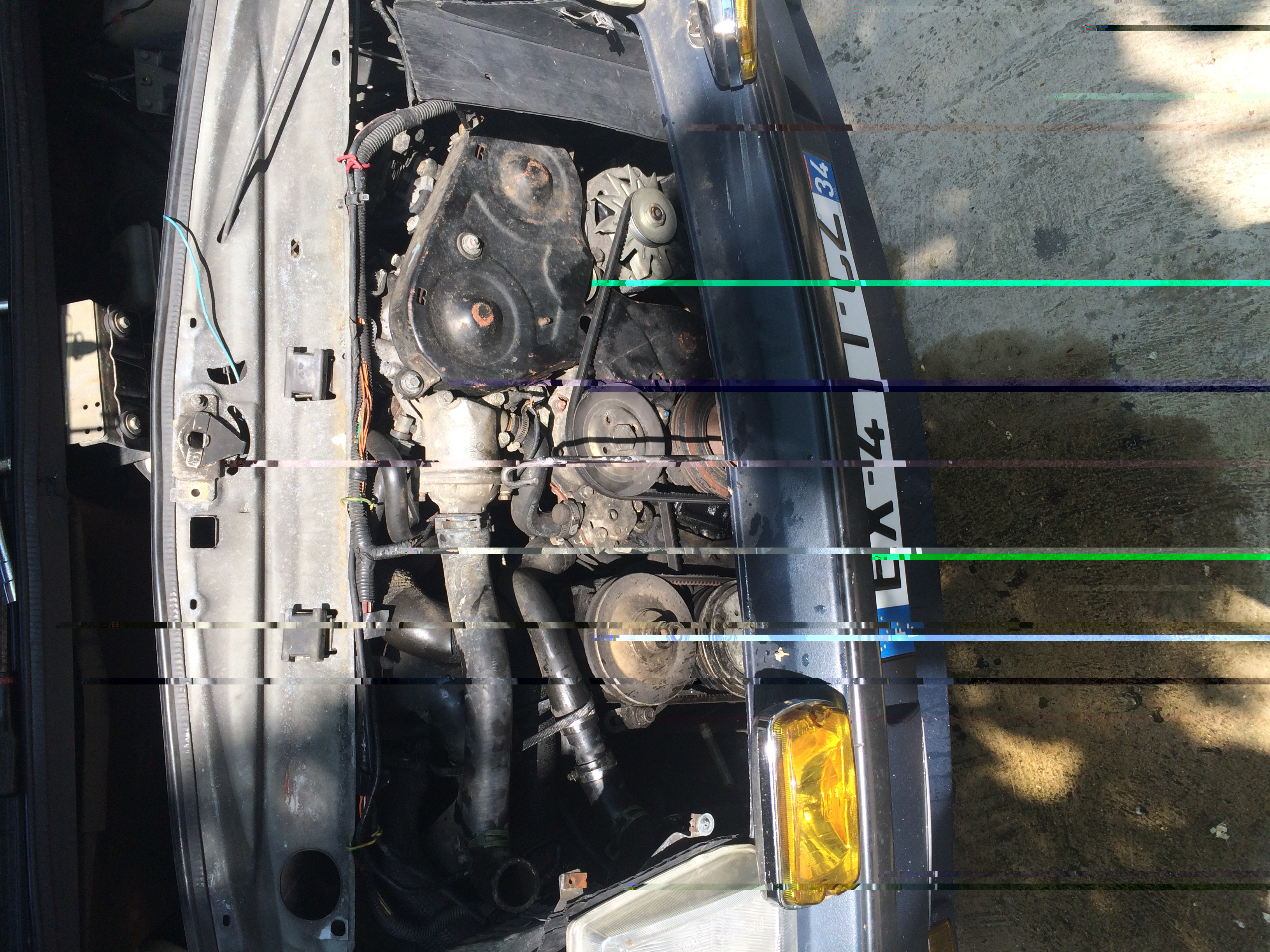

Salut tertous !
Hier soir, une image m'a traversé (aïe) l'esprit !
Il me semblait me souvenir que la courroie accessoire etait deviée...
ce matin, vite fait, j'enleve la traverse superieure, le radiateur et ...bingo ! La poulie de pompe a eau a été remontée a l'envers !
Une pince pour empecher la poulie de tourner, une clé de 27 pour virer la vis centrale, je retourne la poulie et je revisse !
En 30mn c'etait fini et remonté purge faite !!!
C'est genial une voiture ou l'on peut intervenir facilement ! Ce qui m'etonne, c'est que ni Philou ni moi meme n'avons vu cette anomalie lors du changement de pompe a eau a Bordeaux !
