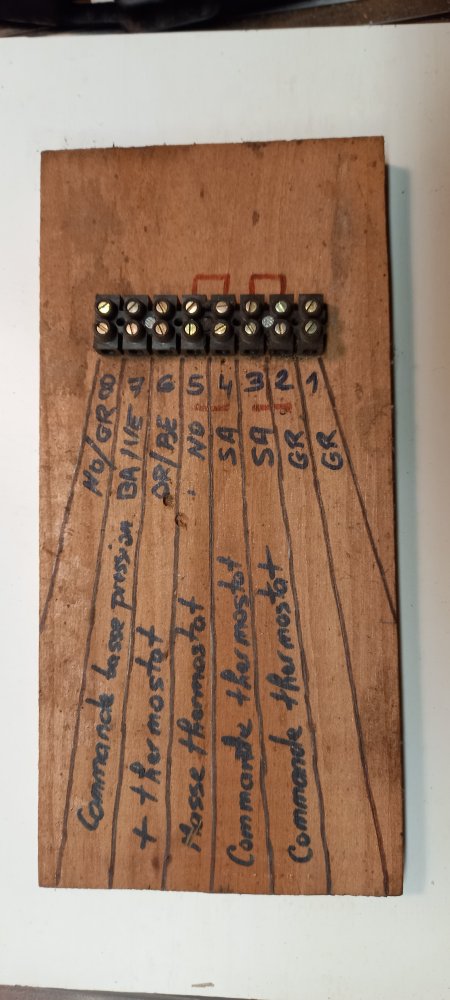

C'est la mise en marche forcé de la clim .
Pas eu le temps et aussi un peu les compétences en électronique pour comprendre comment fonctionne la gestion de la clim par rapport à la position ( ou température ) demandée à l'interrupteur .
Je ne sais pas contrôler chaque élément électronique sur la régulation visible sur la photo .
Tous mes test élec coté mot et les différents relais ( 4 ou 5 derrière l'autoradio ) m'ont semblé bon .
Le présostat de clim ( compartiment mot ) a été changer par du neuf .
Je vais recherché les schémas ( coté habitacle et coté mot ) de ventilation 4 vitesse où j'avais colorier le parcourt du courant , si tu as besoin ut me dis .
Je te joins le relevé de branchement de ce régulateur que j'avais et mis sur plaquette pour tester et simuler les actions
