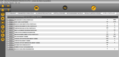

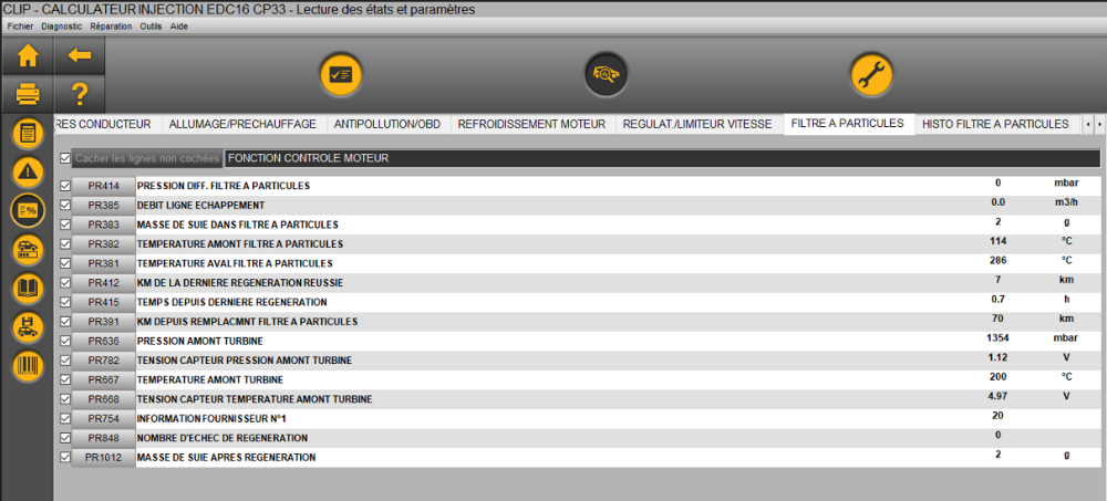

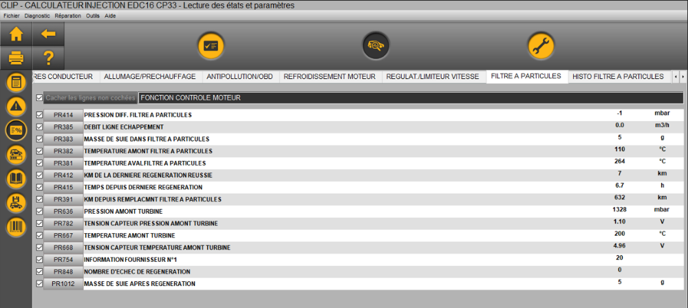

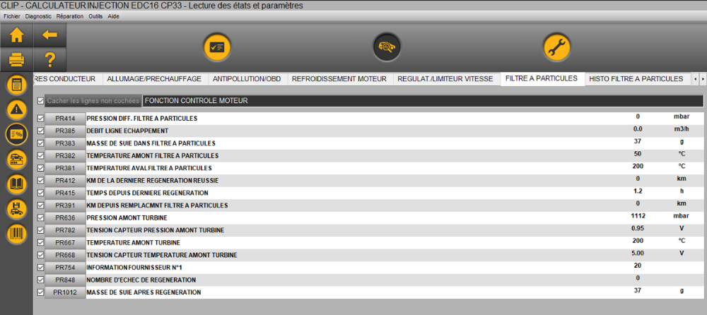

Les rapports sont les suivants avant la commande SC036 pour remplacement FAP, puis après 70kms et 305kms.
La masse de suie passe de 36g à 2g puis 6g.
Je suis très étonné de ce comportement et je pense qu'il n'y a jamais eu de régénération sur les 7 premiers kms ...
Donc, je ne comprends pas comment on peut passer de 36g à 2g sans régénération ?
Ce qui me pose question est qu'à partir de 7kms du domicile, le calculateur considère que la régénération a réussie, et la masse de suie passe à 0g, 2g étant la masse après le premier arrêt à la station essence. Ce qui veut dire que le calculateur considère que le FAP est très propre avec un différentiel de pression amont / aval OK.
J'avoue avoir un peu de mal à comprendre l'algorithme qui a derrière.
Juste, pour retracer l'historique, lors du 7ème échec et passage valise obligatoire, la masse de suie était à 20g.
Puis, ma tentative de régénération pendant 40 mins à 3200 trs/min avant la commande sc036 a fait passer la masse de suie de 20 à 25 g.
Enfin, mes quelques démarrages moteur dans ma cour, moins de 5mins au total a fait passé la masse de suie de 25 à 36g.

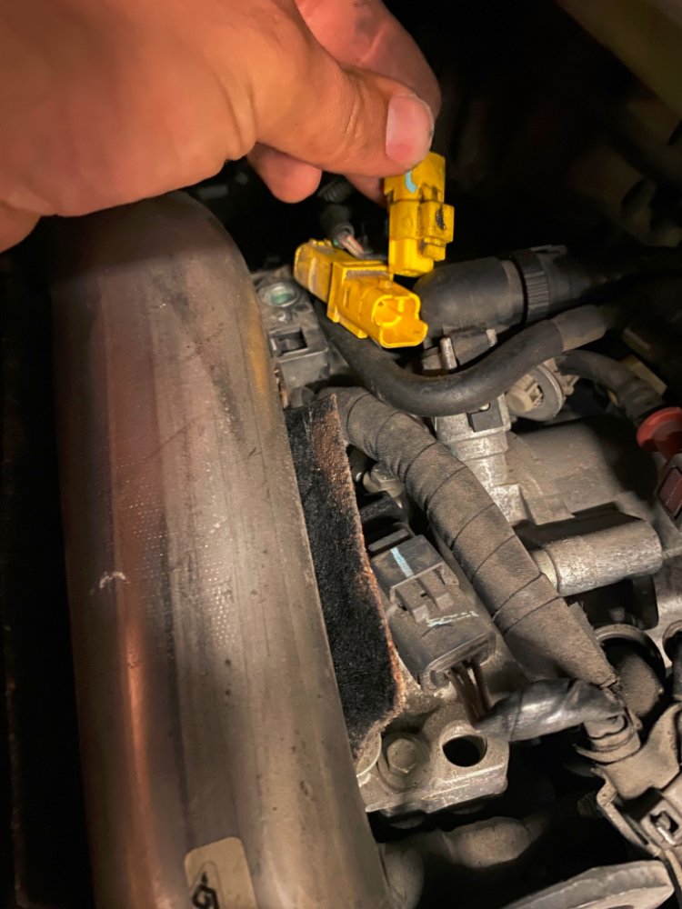

Bonjour, quand vous parlez du capteur de température de turbo, vous parlez de celui ci dessous en photo avec le connecteur jaune ?
Si oui, impossible d'afficher une valeur à l'ohmetre sur le mien, je pense en commander un.
gege08
Messages : 2648
Re: défaut catalyseur à régénérer et injection à contrôler
Message non lu par gege08 »
oui, c'est bien celui là, il te faudra une clé à tuyauter pour être sûr de le desserrer sans arrondir la tête.
prends de la marque, perso entre le 1er que j'ai remonté et le deuxième (en NGK celui là), j'ai la conso qui a baissé .

Merci pour le post et pour les conseil, la clé de 14 à tuyauter aide bien.
Il y avait un facteur 4 entre la mesure de l'ancienne sonde et la nouvelle.
Le défaut a disparu tout seul, à confirmer sur la durée. Par contre 150 Euros le thermocouple EFI, ça pique ! Mon espace me coûte plus cher en pièces qu'en gasoil en ce moment !

Bonjour, mon fap ( sur 2.0 dci 175) s'étant colmaté sur autoroute vallonnée au régulateur j'en ai déduit qu'il ne s'est pas régénéré. J'ai donc entrepris de le sortir et de l'examiner, j'ai tenté de le déboucher avec mes petits chalumeaux puisque c'est par la chaleur qu'il est censé se régénérer, mais rien n'y fait, il a beau chauffer au rouge, il reste bouché.
Pour le démontage, j'ai dû sacrifier les sondes de température qui étaient trop grippées... Vingt ans sous la voiture ça n'aide pas.
Pour le remplacement des sondes, j'aurais besoin des lumières d'un expert... les sondes avant et après fap sont-elles identiques? Même connexion ? Mêmes caractéristiques ? Sur les sites de pièces détachées connus je ne trouve qu'un seul modèle de sonde, mais il n'est pas précisé s'il convient pour avant fap ou après fap ou les 2...
