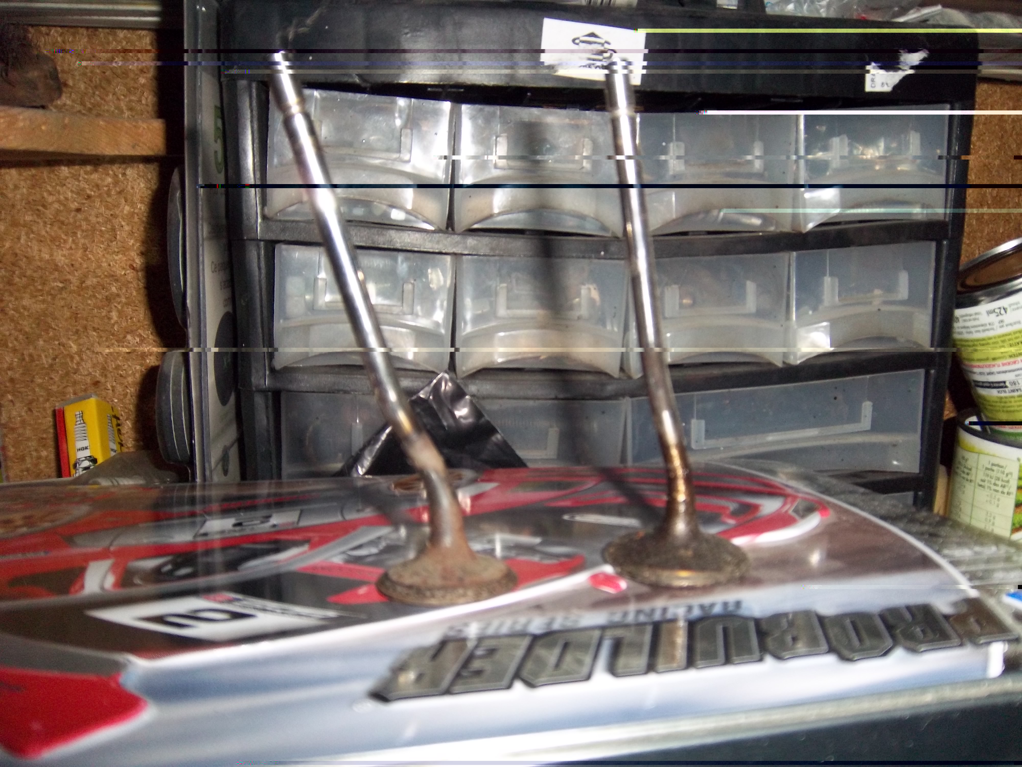

PAs vu ton message, et décidément, c'est par série que les distri des F4R cassent !!
On a eu le même phénomène en 2016, il me semble, 2 ou 3 d'un coup, dont celle de Pilou !!
Tu auras forcément 6-7 soupapes touchées, mais si le moteur était au ralenti, il n'y aura peut-être, pas trop de dégâts !
Moi, quand ça a claqué, je relançais !
Mais le F4R est costaud, les linguets ont bien joué leur rôle, et le moteur est reparti, une fois réparé, et a fait 100 000 de plus, avant d'être vendu et finir son existence dans un autre Espace. Il avait 256 000 km !
Pour le fun, j'ai gardé 2 des 12 soupapes qui avaient bien mangé !!
Si ça peut aider :
https://www.passion-espace-club.com/view ... hp?t=14784

EAime a écrit :Oupsssss !!
Merci !
Du coup, tu l'avais fait toi-même les changements de soupapes ou tu l'as fait faire par un pro ?
Parce que bon mettre 2 000 € voir plus pour faire réparer une voiture qui a 262 000 km et 19 ans bientôt, je me dis autant garder les 2 000 €, mettre un peu plus même et acheter un 4...
Je suis preneur de toutes suggestions, j'ai un budget de 2 000 €, peut être extensible jusqu'a 3000. Je ne cherche que des monospaces, 6 places mini. J'adore vraiment l'espace, je n'aime pas les autres monospaces de la même époque. J'ai vu quelques annonces de 4 en 2.0 L turbo essence qui me plaisent bien, mais quid de la fiabilité de ce moteur et de l'électronique ? D'après ce que j'ai pu voir les modèles d'à partir de 2006 sont plus fiables, mais difficile à trouver avec mon budget...

Messages : 20171
Re: [Florian] Présentation de mon grand espace 3
Merci !
Réparation faite par un pro, j'en ai eu pour à peu près 2 000€.

Messages : 8780
c'est un grand ça, ou un normal ?
il est rare que le bas moteur souffre, les soupapes étant tellement fine et obliques, elles plient tout de suite.
