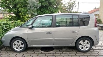

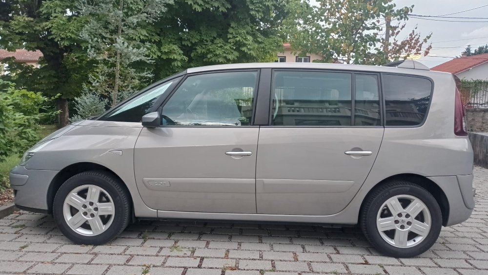

Finalement l'arbitrage qui me semblait le plus approprié sur le moment c'était de faire tout remplacer chez Renault à l'avant, et de faire l'arrière moi-même (enfin, moi-même avec un peu d'aide).
Il y a donc depuis la semaine dernière à l'avant amortisseurs + ressorts + coupelles neufs, et pour l'arrière j'ai les ressorts Renault. Reste à commander les amortisseurs, mais puisque ce n'est pas urgent ça pourra attendre les vacances. Je compte pour le moment prendre les KYB EcxelG, mais je fureterai un peu plus sur le net avant de les commander.
En le reprenant Je ne trouve pas le comportement métamorphosé, mais j'étais seul à bord cette semaine, j'imagine qu'on sent plus la différence lorsque la voiture est chargée avec armes et bagages. Il me semblait aussi plus haut qu'avant, comme si les ressorts étaient prévus pour plus de poids. Je me suis peut-être fait un film parce qu'en comparant sur des anciennes photos ce n'est pas si flagrant que je croyais initialement, surtout que le remplacement s'est fait chez Renault.
A titre d'illustration, des photos avant (mouillé)/après(sec) :
Chat échaudé craint l'eau froide, en rentrant chez ma famille le week-end passé j'ai pris tous les dos d'âne sur mon chemin au pas : j'ai du casser les pieds de ceux qui me suivaient (
), mais après avoir lâché quasiment un Smic dans les suspensions je balisais bien plus qu'à l'accoutumée à l'approche de chaque défaut de chaussée. Vu l'ascenseur que prennent les impôts locaux il y a de quoi l'avoir bougrement mauvaise de voir l'état des routes, et surtout les énormes dos d'âne avec des angles à 45° sur lesquels on distingue des traces de frottement gravées dans le revêtement.
Ceci étant, à part cela la voiture se fait oublier et c'est une bête de somme tout à fait recommandable. J'ai tout juste dépassé les 30 000 km parcourus en un an, c'est bien plus que ce que j'imaginais mais c'est aussi en partie dû au fait que c'est tellement agréable de voyager avec.

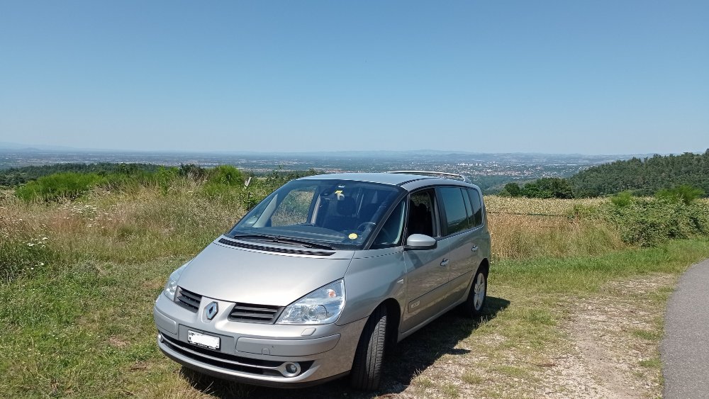

Sur les premiers contreforts du Massif Central !
