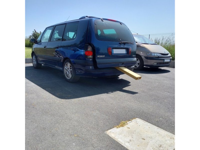

Après un long passage au garage pour recherche de pièces, 2 CT et des réparations multiples, le Grand Bleu est de nouveau sur la route :
Et bien chargé ...
Et bien chargé ...
Bon 4 m ne rentre pas dans un III long :mrgreen:

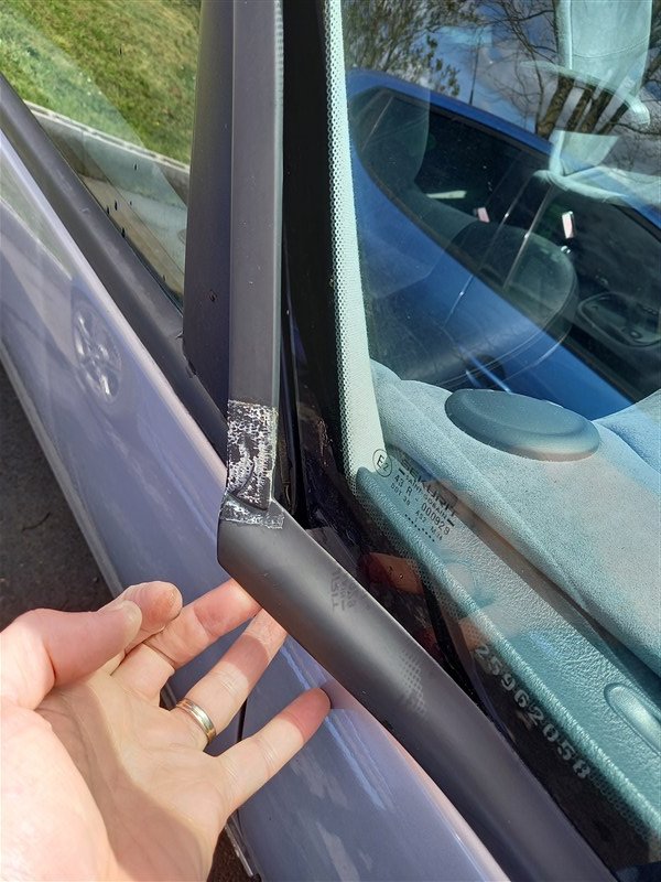

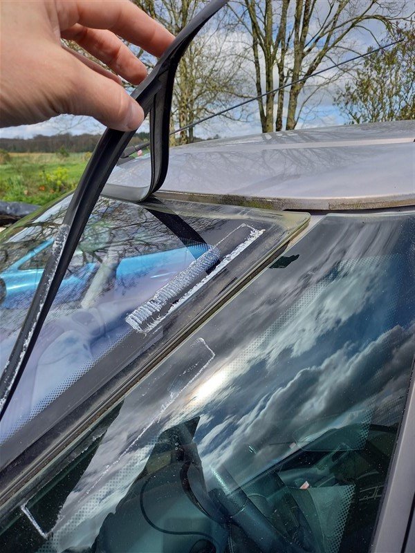

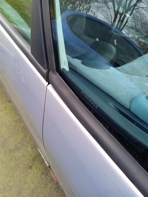

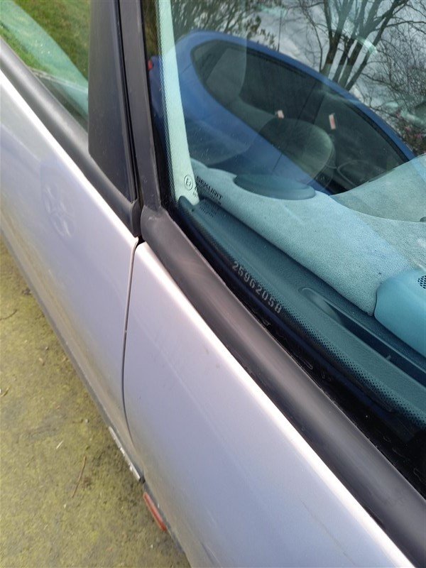

Atelier du jour : les joints de pare-brise :roll:

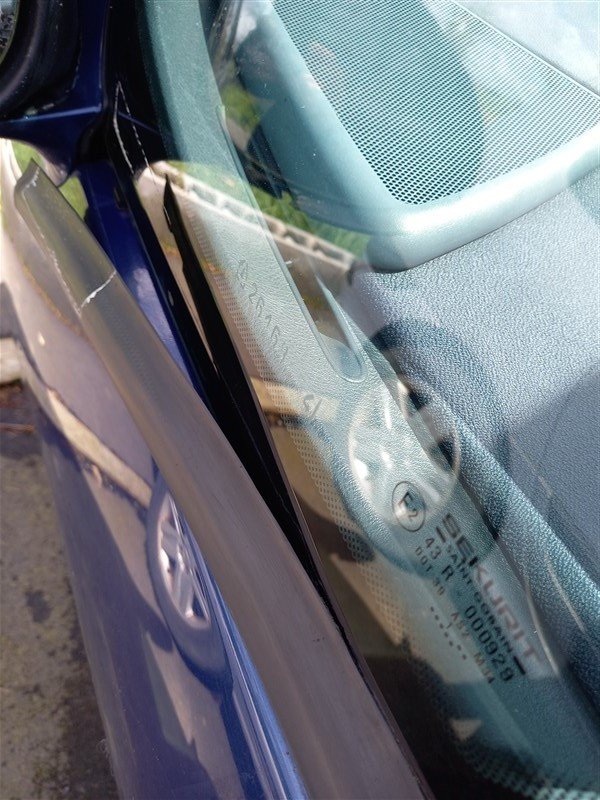

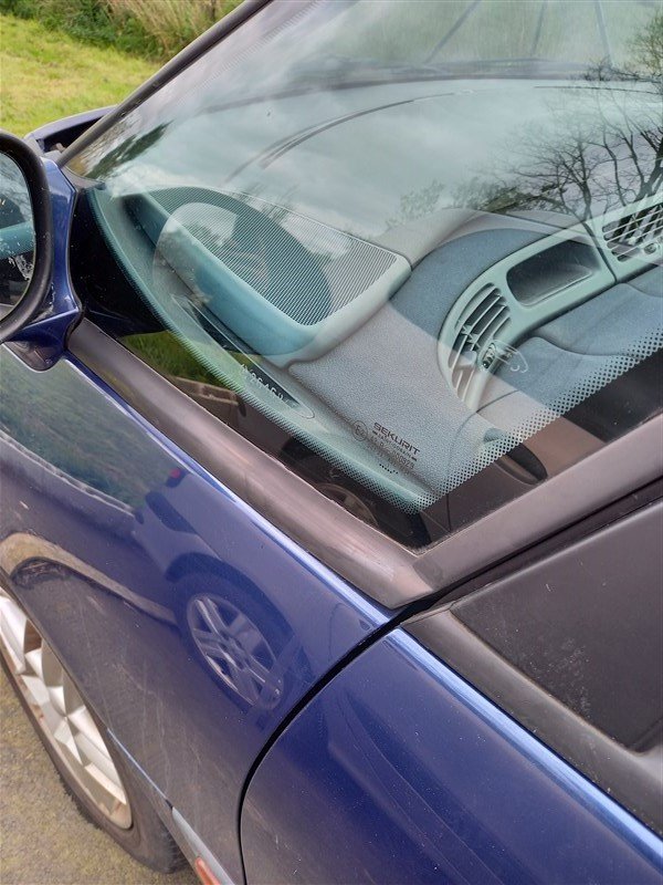

Et pour preuve que c'est une vraie maladie du III, idem sur le bleu ...
Le plus long c'est de nettoyer les restes du scotch noir haute résistance ... qui pour une fois porte bien son nom :evil:
Une fois propre, hop un petit coup de colle à pare-brise : méfier vous de l'embout, le mien s'étalait super mal et faisait des gros pâtés :twisted:
Le résultat est correct sans plus :wink: :

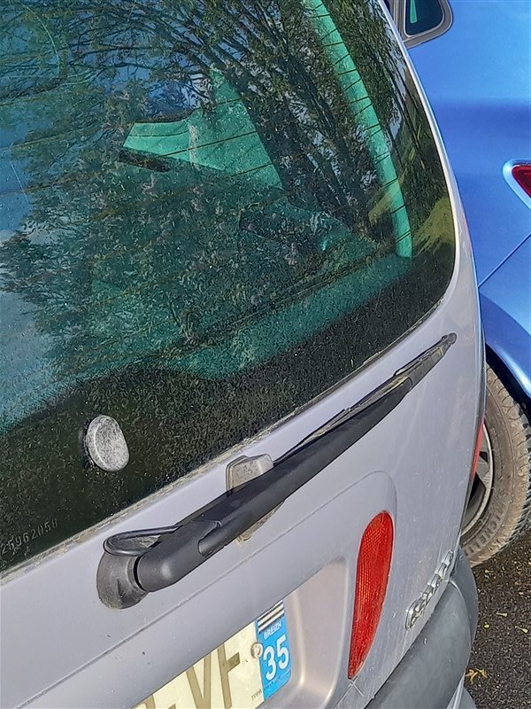

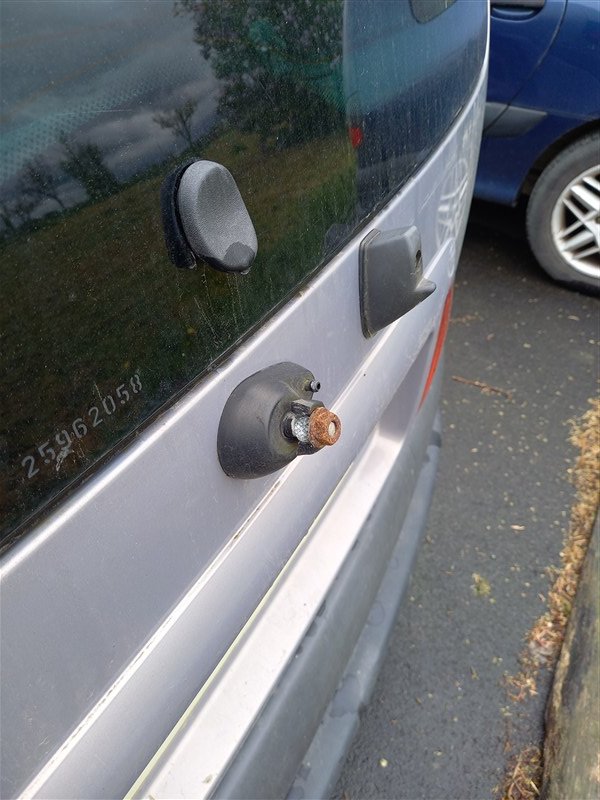

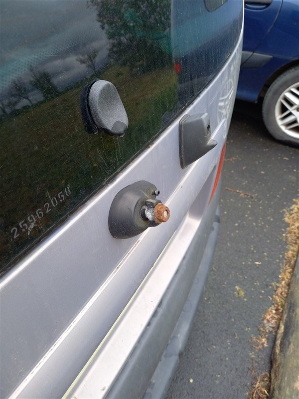

Mauvaise surprise sur le V6 :
La bras d'essuie glace arrière s'est suicidé

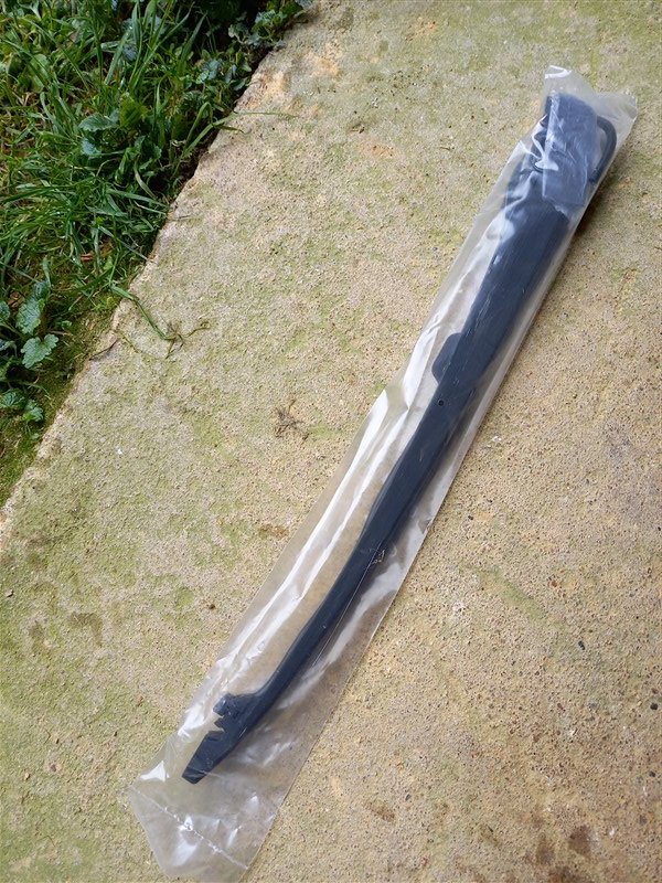

Bonne surprise : il se vend encore en neuf !
Yapluka
Messages : 20466
Cool !
Aurais-tu la référence ?
Le mien est opérationnel, mais l'ergot écarteur est cassé !
Messages : 4437
EAime a écrit : 26 avr. 2024, 19:09 Cool !
Je suis passé par pieceaut.24 et il y a plusieurs modèles avec des prix très ... différents :roll:
Perso j'ai pris le VAICO ref V46-1767, c'est pas le moins cher mais ils indiquent la matière utilisée et je pense que c'est du solide ;-)
Et je confirme que c'est très proche de celui qui est cassé auquel je l'ai comparé :wink:
Je confirme, c'est la bonne référence !

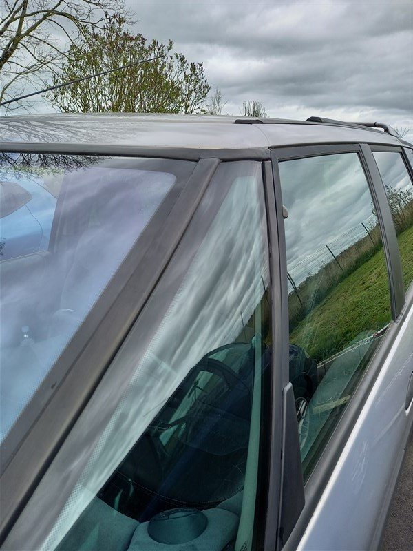

Et j'en ai profité pour finaliser mes joints de pare-brise indépendants et un petit coup de propre 8)
Il y a encore du boulot :roll:
