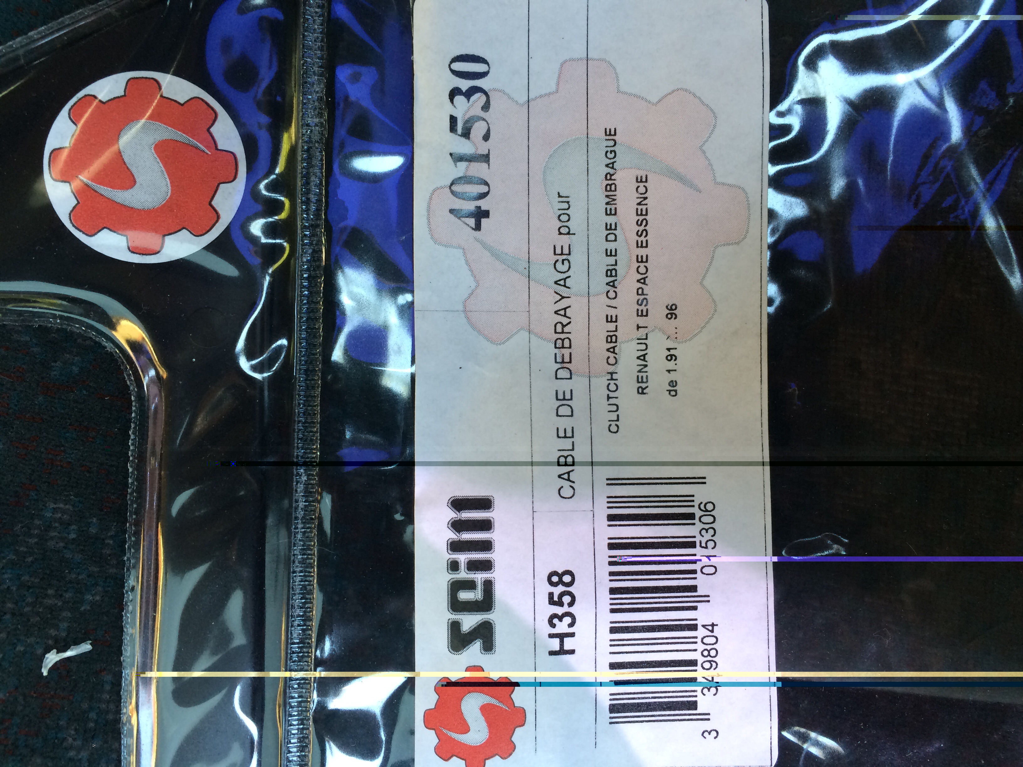

Cable d'embrayage changé !
Pas de problemes pour le faire rentrer dans l'habitacle...
Par contre , pour l'accrocher a la fourchette , coté boite, j'ai galeré comme un con !
J'ai lutté 30mn pour l'enquiller...jusqu'a ce que je me rende compte que j'avais laissé la rondelle plastique sous les ecrous... :(
Dès que je l'ai eue virée, en 30 sec c'etait accroché !!!
Reglage de la garde et ...fini !!!

Pour le câble d'embrayage automatique qui n'allait pas, je pense avoir acheté une merde

Peux-tu nous communiquer les références du câble ?-------S'IL VA BIEN !!!!!!

Acheté chez Api :
26.80€...

Merci "camion rouge"
Je vois marqué "essence", mais je pense que c'est le bon en GO ! (vu sur Oscaro), ou alors il convient aux 2.

Salut le Bleu !!
L'architecture moteur du j8s etant derivée du moteur essence, et les BV identique, les cables sont identique !
