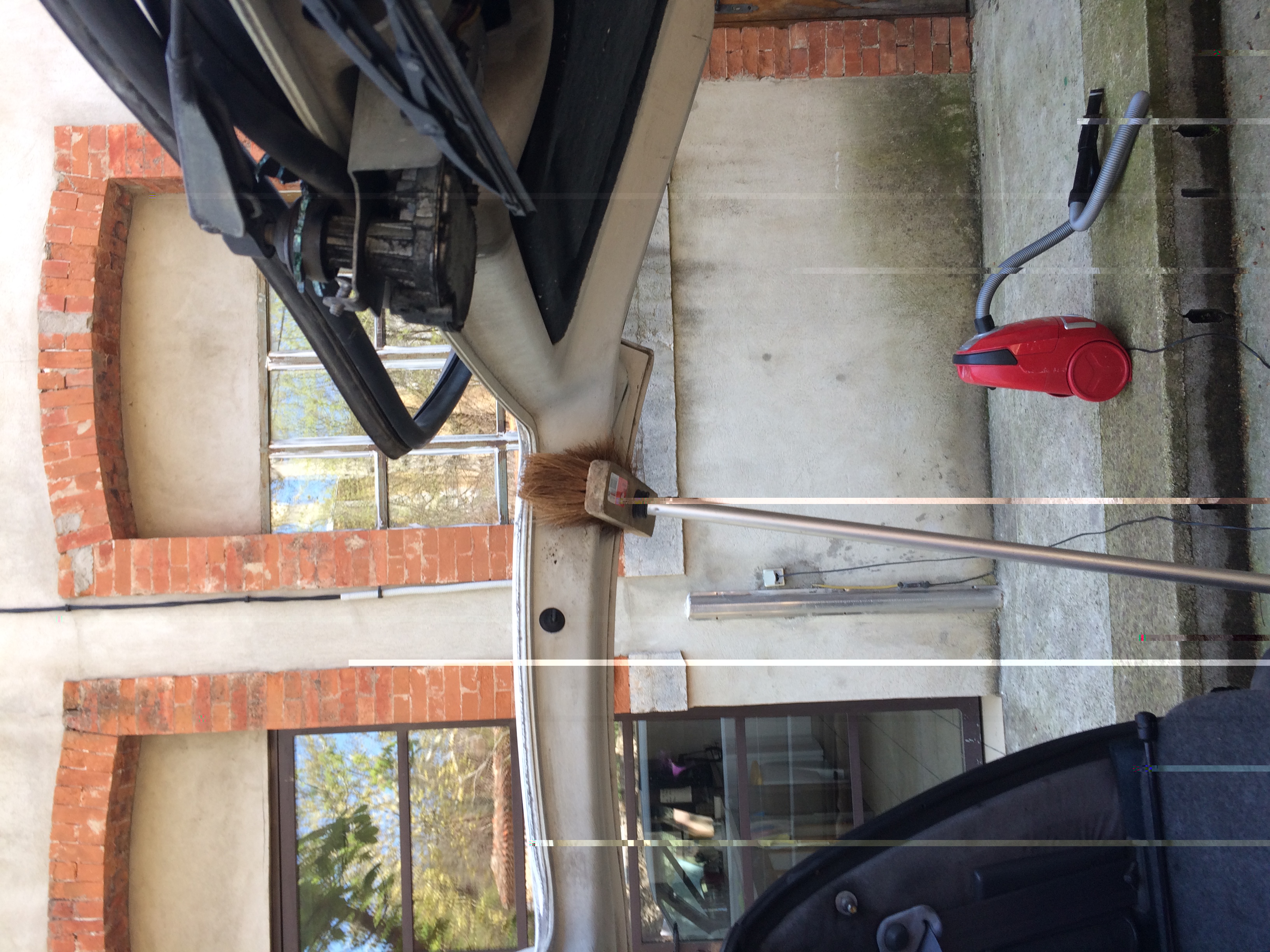

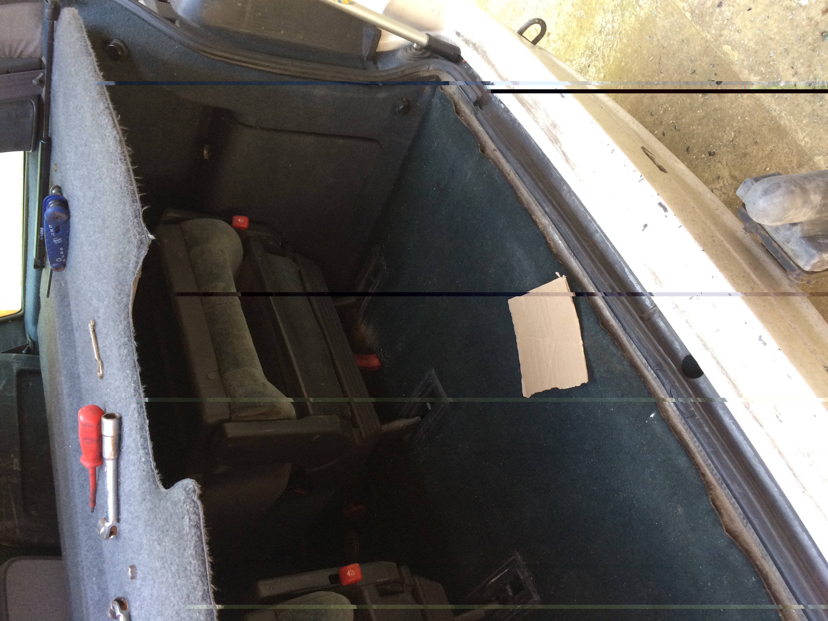

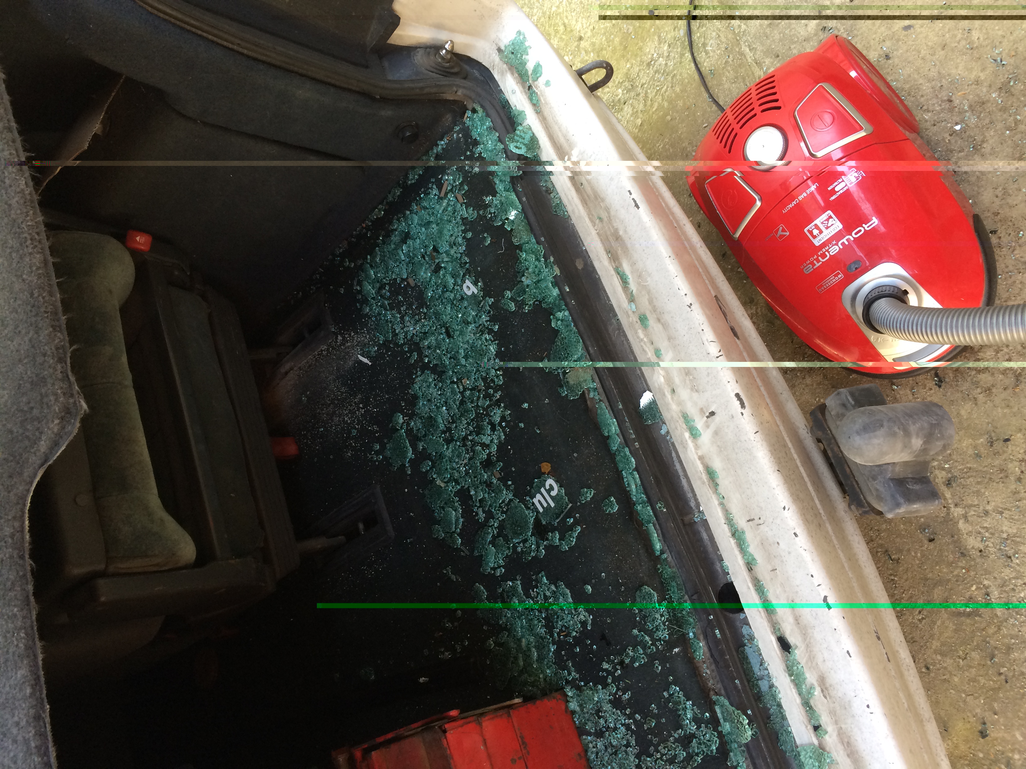

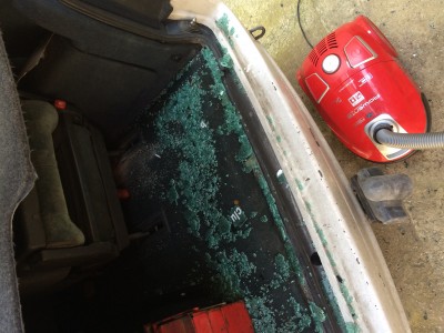

En fait, le plus dur, c'est le nettoyage !!!
Ya du verre partout !

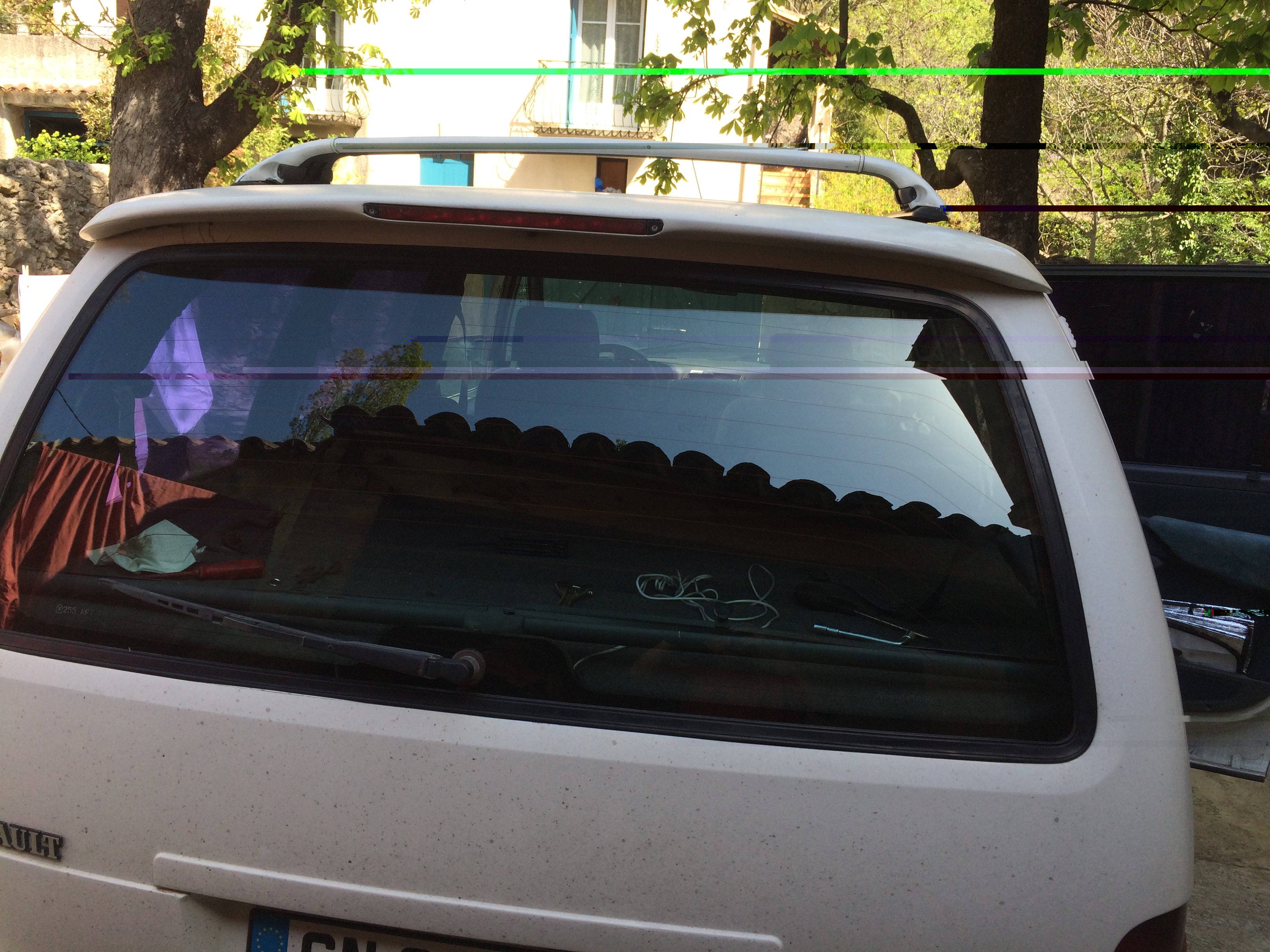

camion rouge a écrit :Ça y est, j'ai eu ma vitre pour 20€ !
Yapuka...
C'est cadeau ça :D

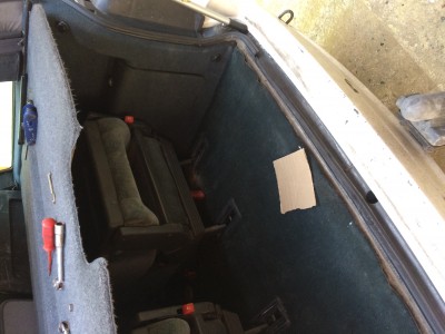

Ça y est !
C'est fait !
Punaise, yavait du verre partout !
Verrin reparé : c'est la tete qui s'est devissée !
Vitre remplacée,
Aspiro passé dans toute la voiture...

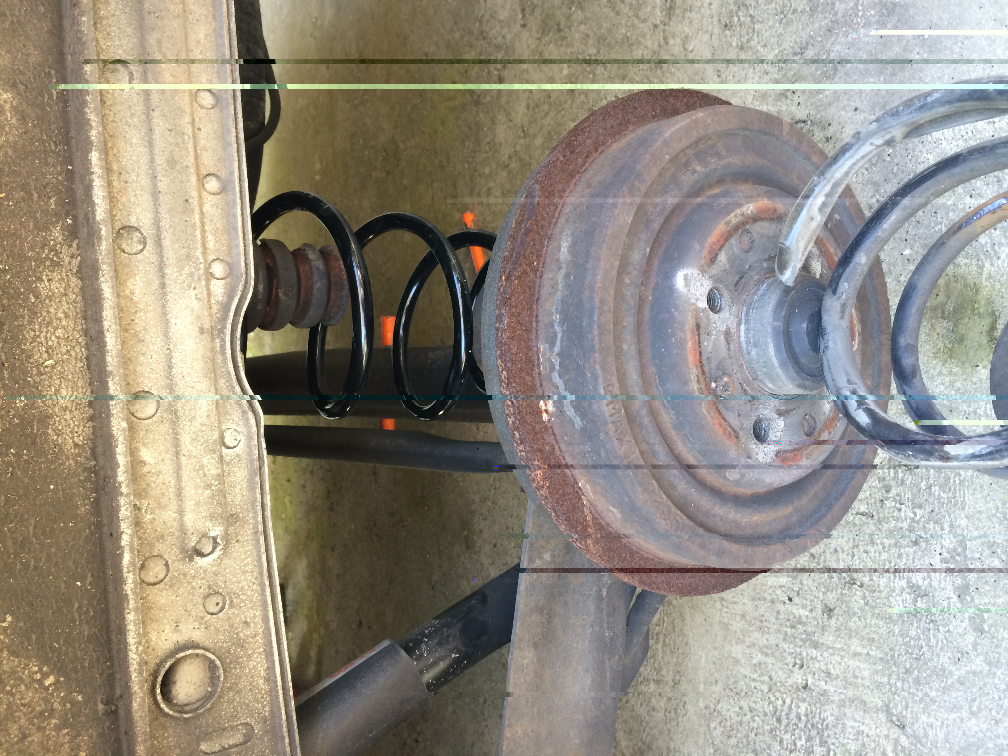

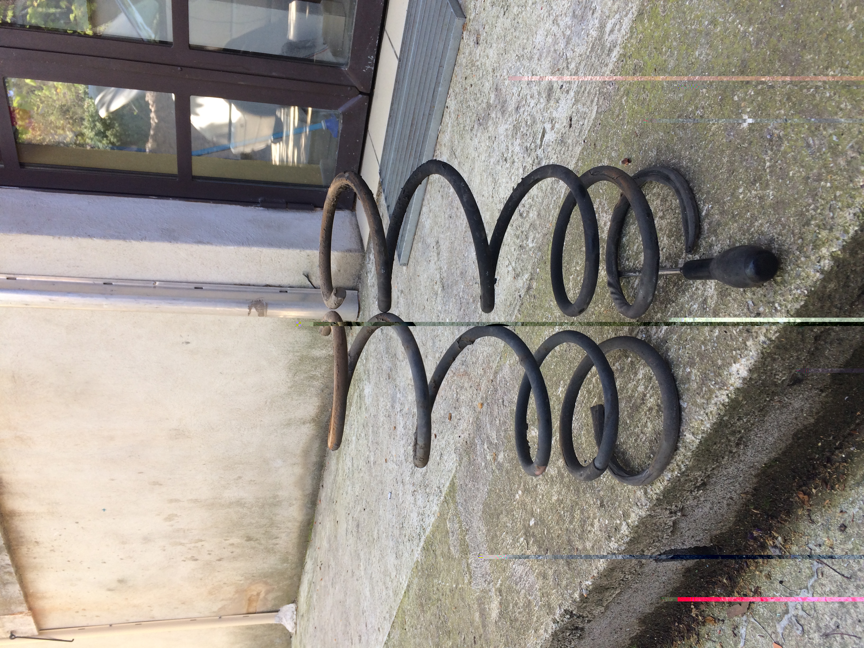

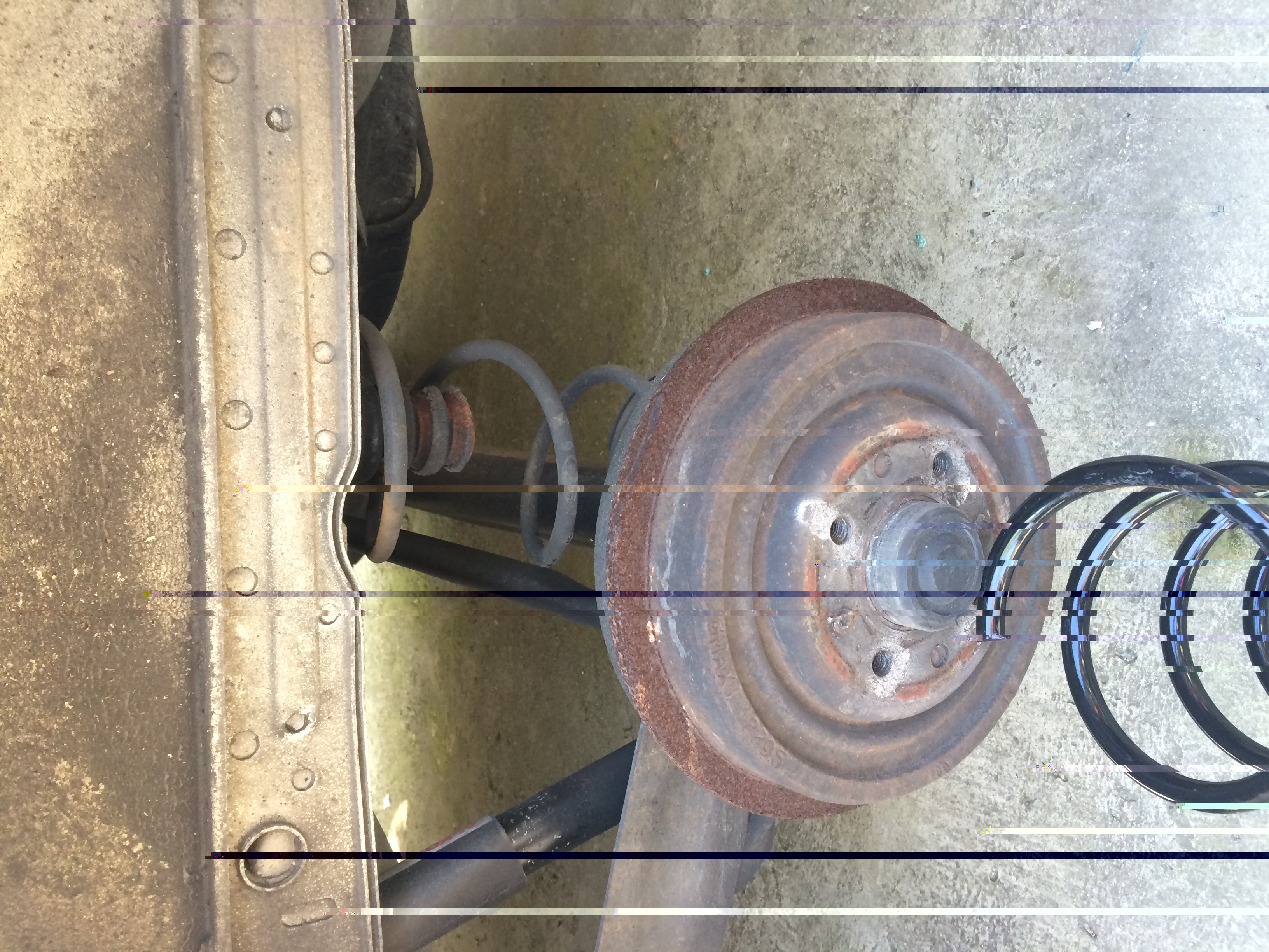

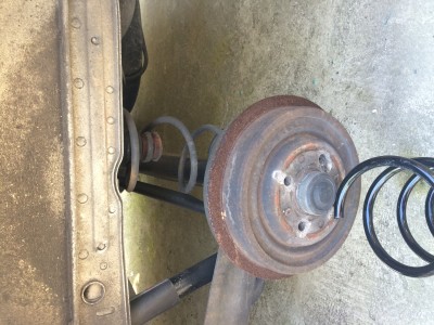

Ce matin, pris d'un courage enorme, je me suis lancé dans le changement des ressorts arriere ...
Cric, chandelles , clés de 13 et de 19...
Un pot d'HDC et c'est parti !
On debloque les goujons de roues, on leve la voiture, on met les chandelles;
On decroche les amortos (fixations inferieures) on baisse l'essieu a la main, on sort le vieu ressort, on met le neuf, idem de l'autre coté !
On refixe les amortos, on remet les roues, on vire les chandelles, on ressert les roues et c'est fini !
En tout et pour tout, le temps de preparer le matos , j'ai mis une heure en prenant mon temps !
Par contre, grosse surprise: aucun ressort cassé ! :shock:
Pourtant, j'aurai juré le contraire !
Surement un plus recent que l'autre...
Les neufs en place, les vieux en bon etat et de meme longueur...

Bizarre, tes deux ressorts, même longueur mais pas la même tête, on dirait que le spires n'ont pas le même pas (écartement).
Re: mon nouveau camion blanc
Pilou29 a écrit :Bizarre, tes deux ressorts, même longueur mais pas la même tête, on dirait que le spires n'ont pas le même pas (écartement).
Salut Michel !
En fait , les 2 ressorts ont bien la meme forme !
Ils sont symetriques !
La difference que tu vois est dûe au fait que je les ai positionnés pour avoir les 2 extremités cote a côte !
C'etait pour comparer les longueurs !
De plus, les spires ne sont pas egales entre elles, celles du centre sont plus ecartées qu'aux extremités!

Sur la première et la troisième photo de tes ressorts de suspension arrière
on voit aussi la butée de suspension qui semble en bon état.
Une de mes butée a son caoutchouc complètement pourri.
Elle se démonte facilement et il est gravé dessus MAD 27 - 06.
Mes fournisseurs habituels ne la retrouve pas dans leurs catalogues.
Aurais tu la référence Renault ou une piste pour trouver les mêmes ?
