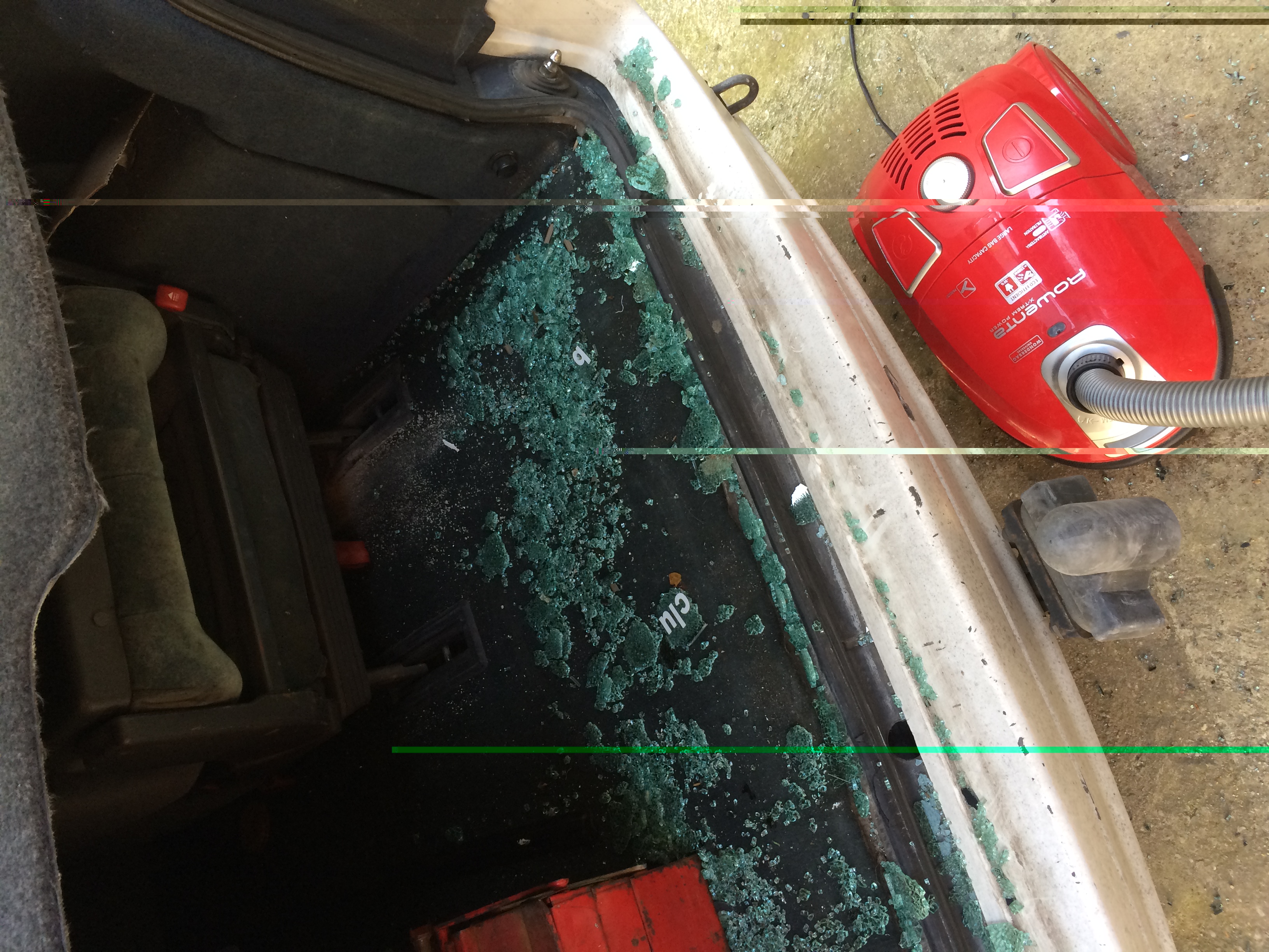

En fait, le plus dur, c'est le nettoyage !!!
Ya du verre partout !

Mince, ça c'est pas de bol. J'ai un des deux vérins qui tient mal, j'ai toujours peur qu'il se barrer et d'exploser la vitre quand je la referme.

Ça y est !
C'est fait !
Punaise, yavait du verre partout !
Verrin reparé : c'est la tete qui s'est devissée !
Vitre remplacée,
Aspiro passé dans toute la voiture...
