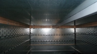

Pour la modif de ma remorque, javait déjà d'avance les rehausseurs perforer, ce qui ma éviter de fabriquer la parti supérieure!
par contre j'ai demander a un pro de me découper 4 morceaux de tôle galvaniser pour fermer les 4 rehausseur (qui ont était fixer avec de la silicone type pare brise (pour étanchéifier) et des rivets pop inox!) puis ce qui ma demander un peu plus de boulot, j'ai du faire des plans (croquis) , c'est la fabrication du capot avec les 3 coté replier (de 5cm) avec en sont intérieur un renfort central de3x2cm en acier peint antirouille et les trois coté avec des tasseaux de bois de 3x2cm qui pose sur la structure! seul le dernier coté (parti arrière) et aussi en acier galva en U (ou j'ai fixé les feux de positionnement! ) le but étant d'avoir une remorque fermer sans bâche et étanche!
me reste éventuellement la pose de 2verrins que j'ai d'avance, pour faire l'ouverture du capot (en étude pour le moment!)
je n'est pas de photos du capot (vue intérieur) mais je pourrai en faire au besoin! :wink:

Salut pontiac, j'ai pas de bol, je n'est pas d'ouverture de secours, mais j'ai réussi à l'ouvrir quand même (ce n'est pas le moteur qui déconne mais l'axe de verrouillage) qui était bloqué!
une petite photo pour la parti intérieur du capot de ma remorque:

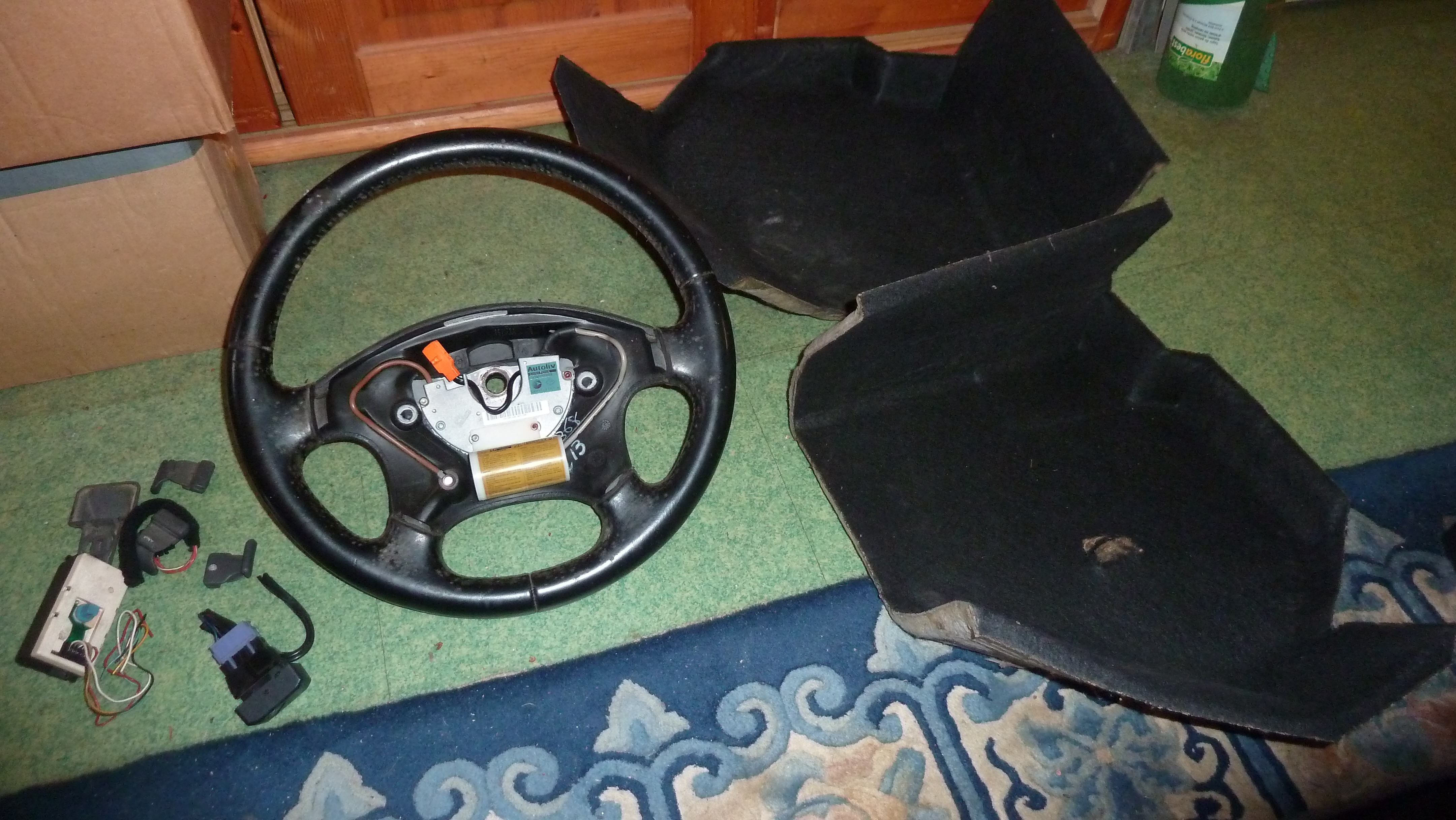

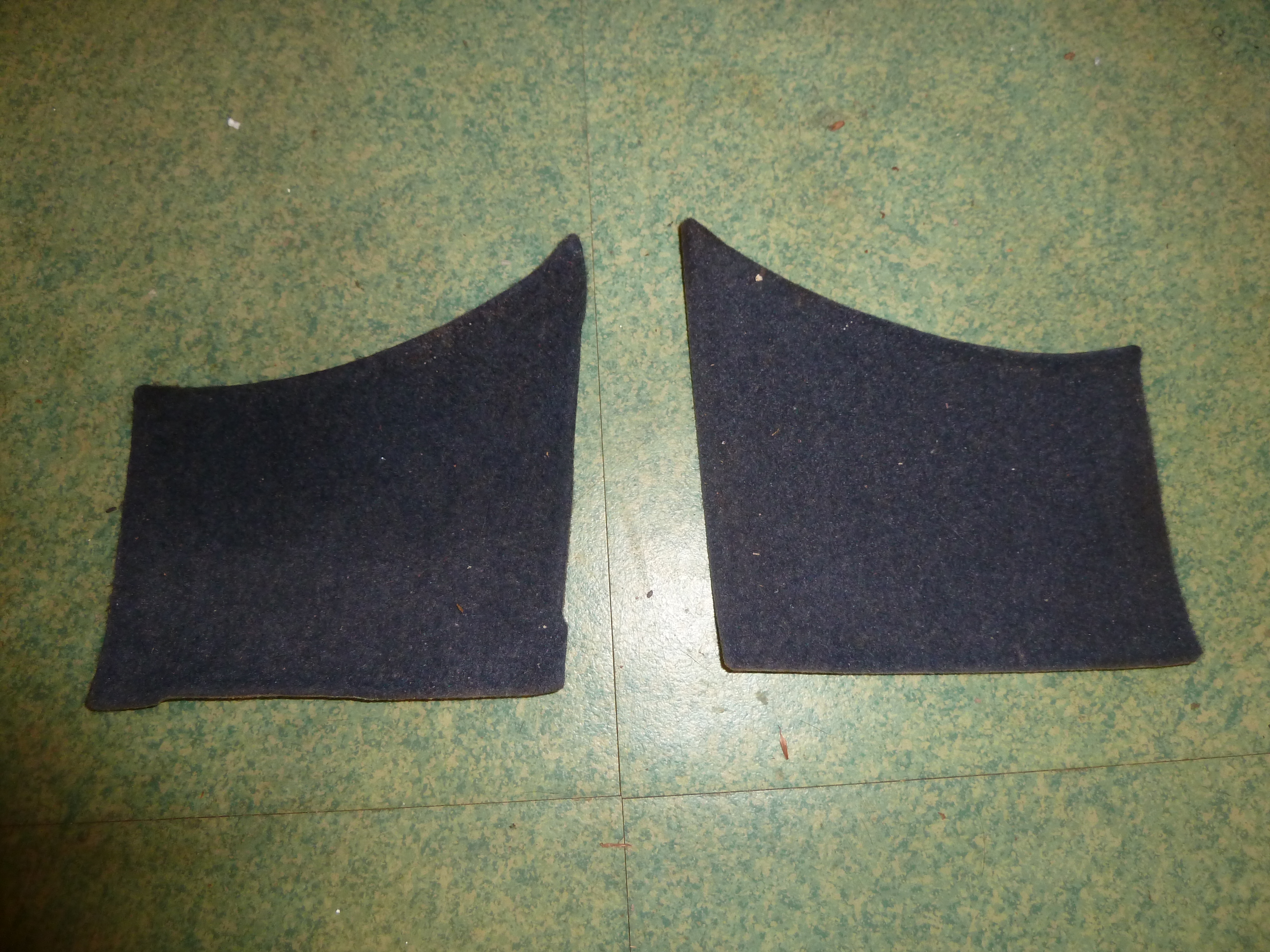

sinon aujourd'hui j’étais parti dans l'idée de trouvé le tirant d'ouverture de secours de ma trappe à carburant dans une casse auto, et je suis revenu avec autre chose!

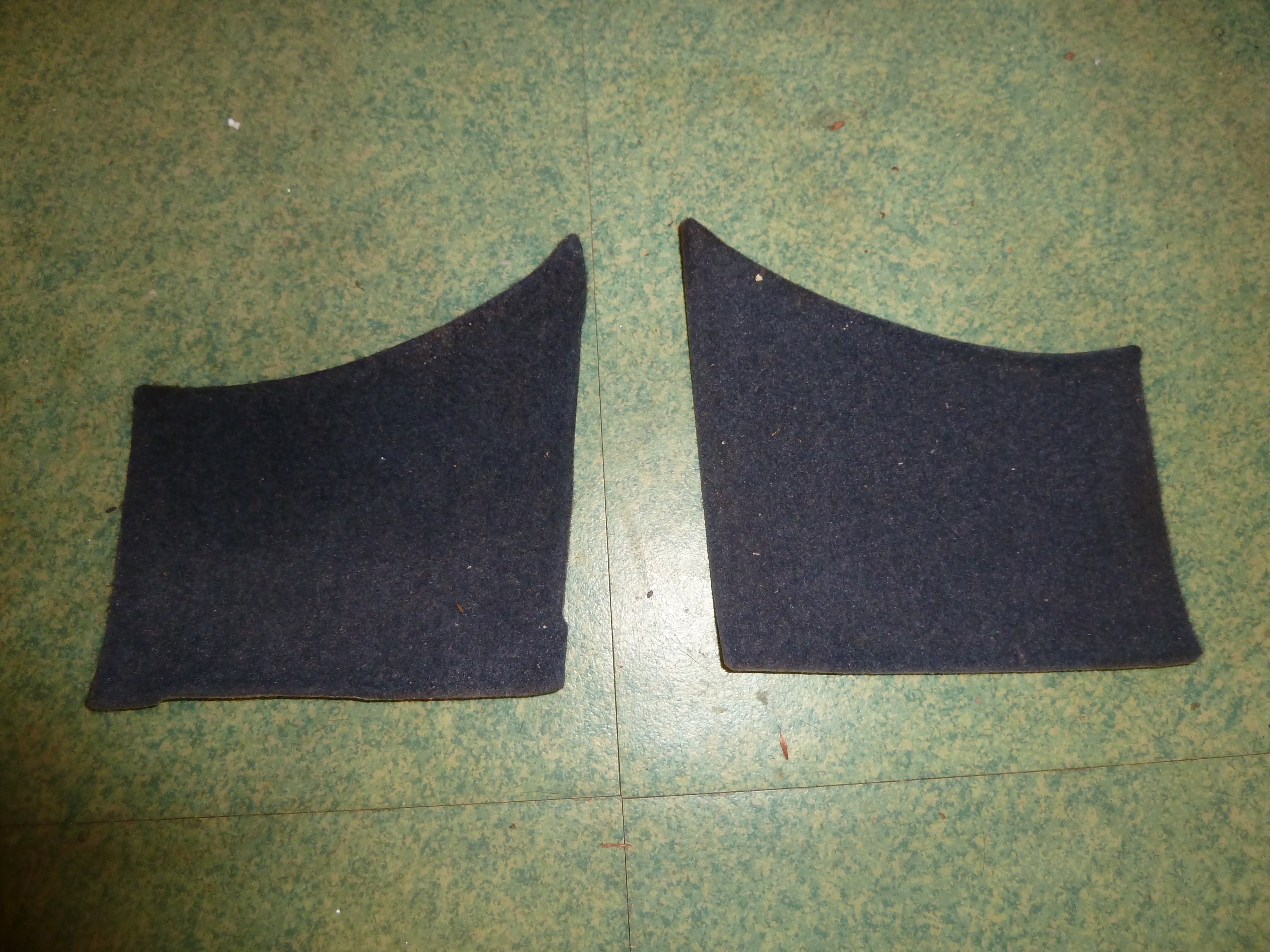

Sur cette photo ont peu voir les 2 isolant de coffre, comme je n'en avait pas, j'ai pris!
et ces 2 bout de moquettes sont ceux qui vont dans les vides poches du TDB!
:wink:

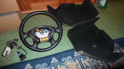

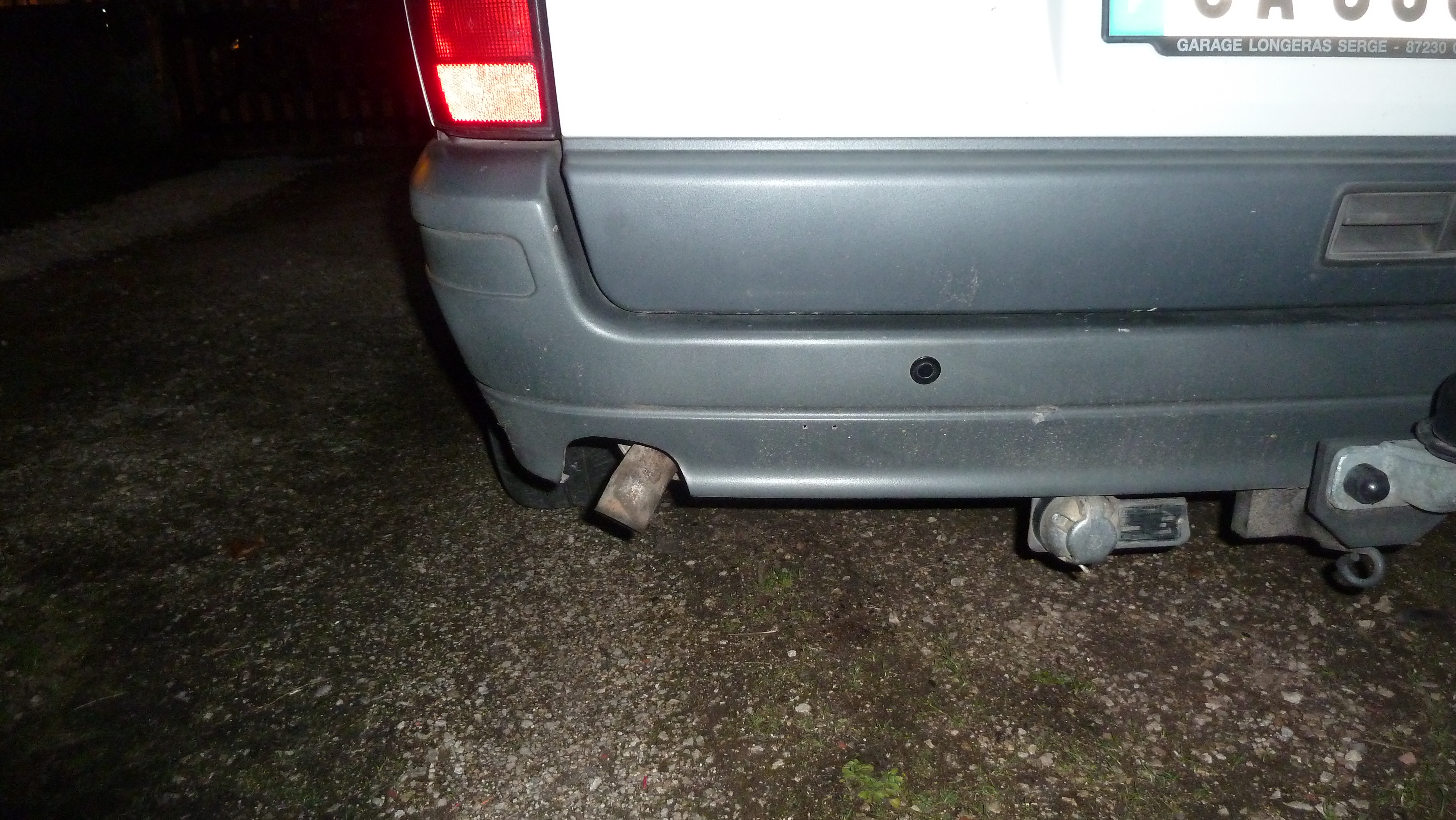

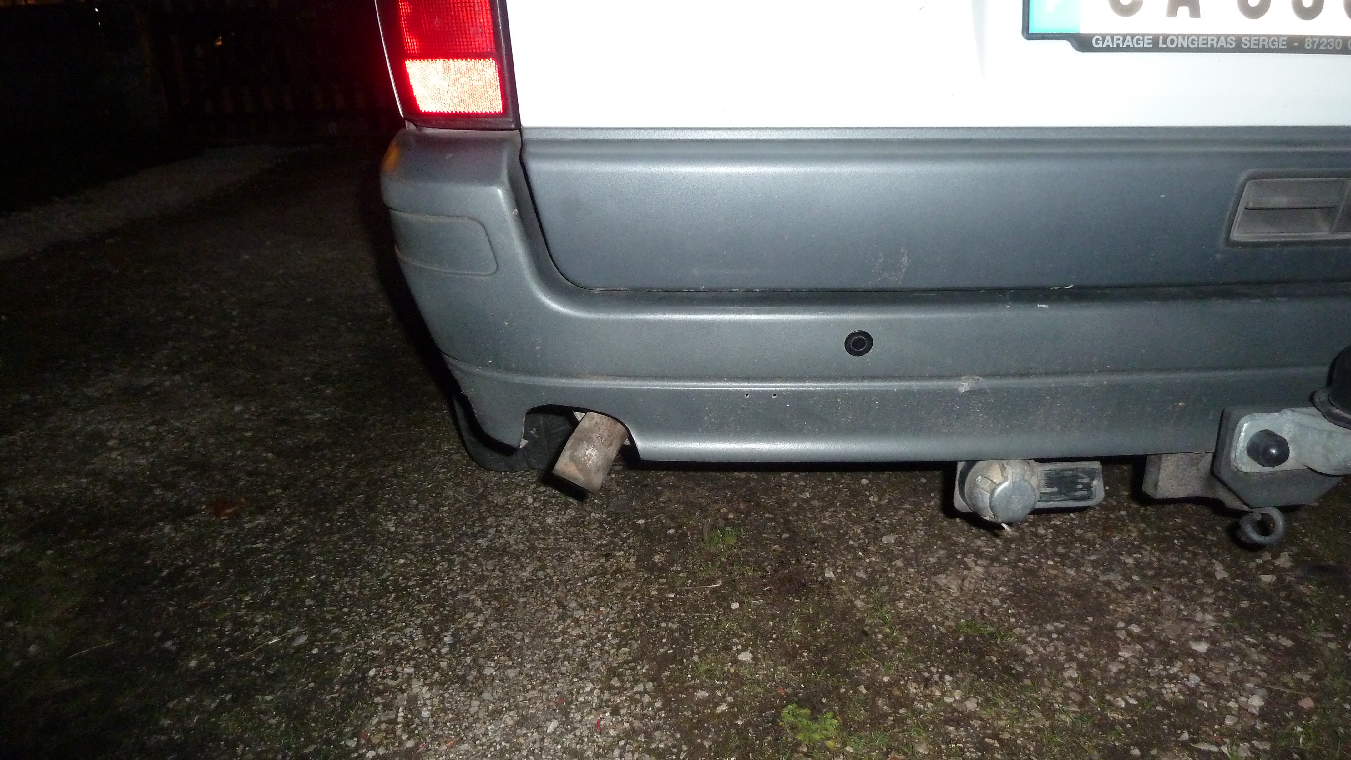

bon j'ai fait un échange de silencieux entre mes 2 camion, jusque là rien d'extraordinaire, mais maintenant mon camion blanc à la sorti d’échappement diriger ver le sol!
reste ce pare-choc à réparer ou changer (impossible de prendre celui du 2.2i il est pire!

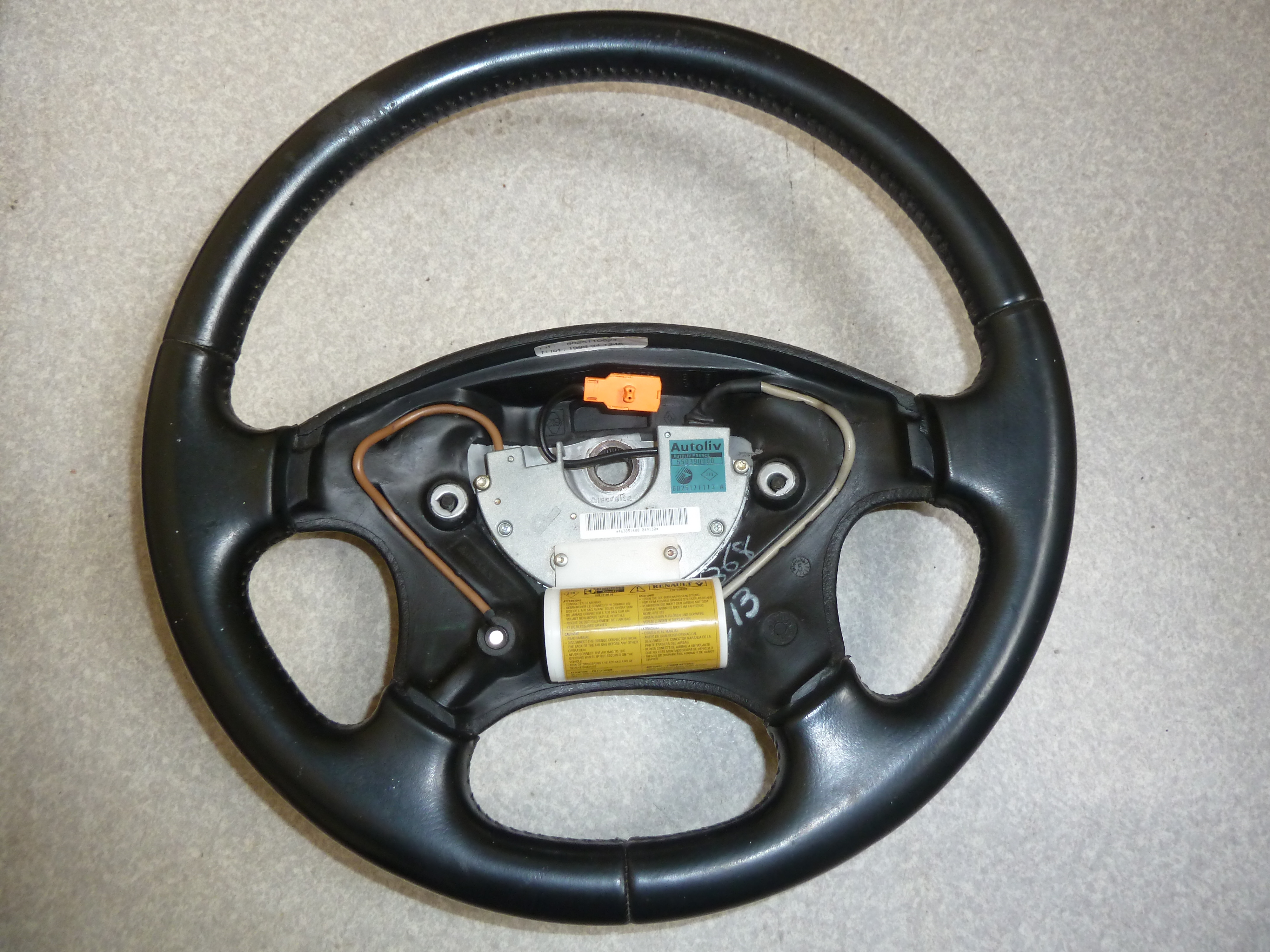

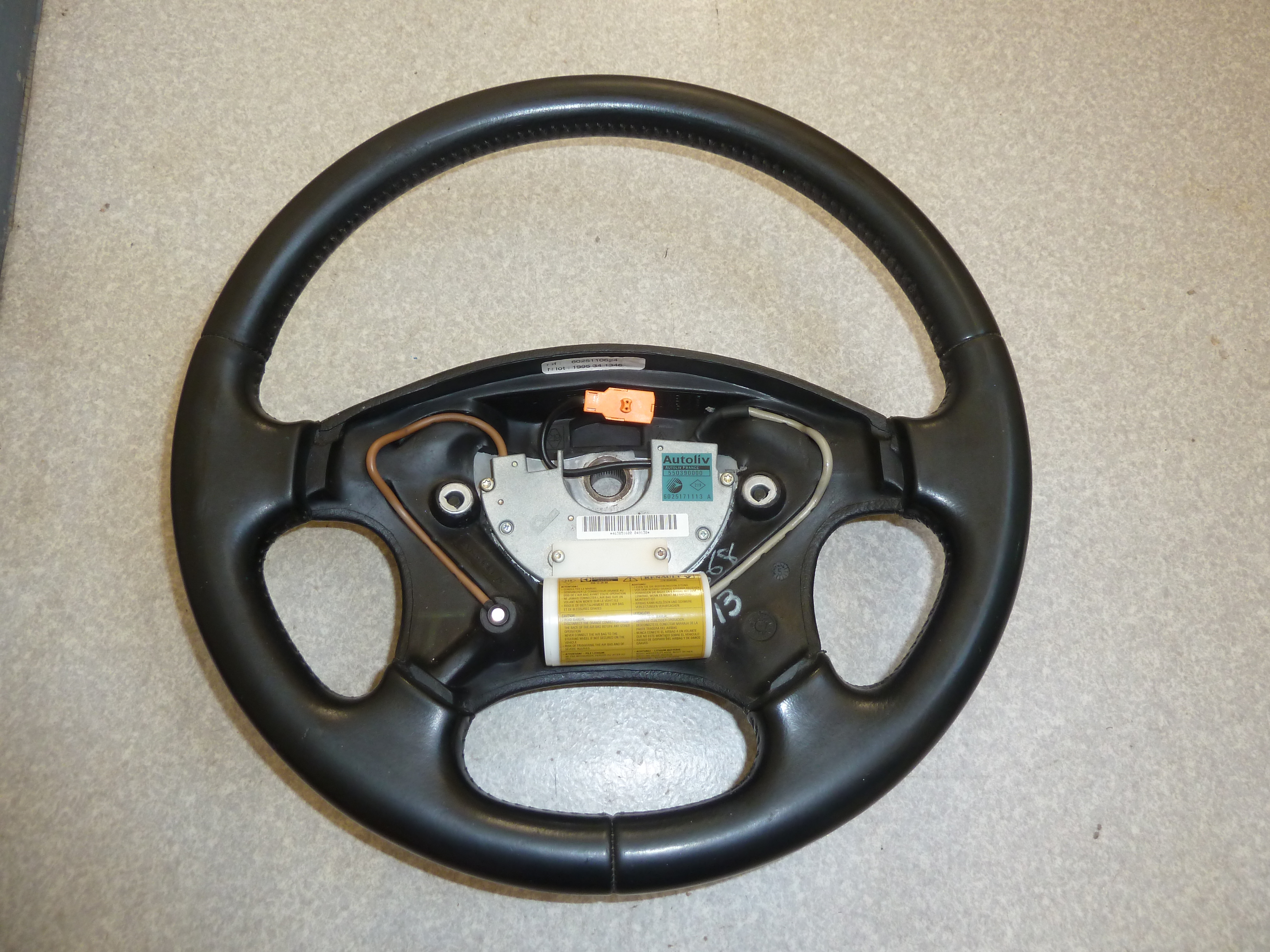

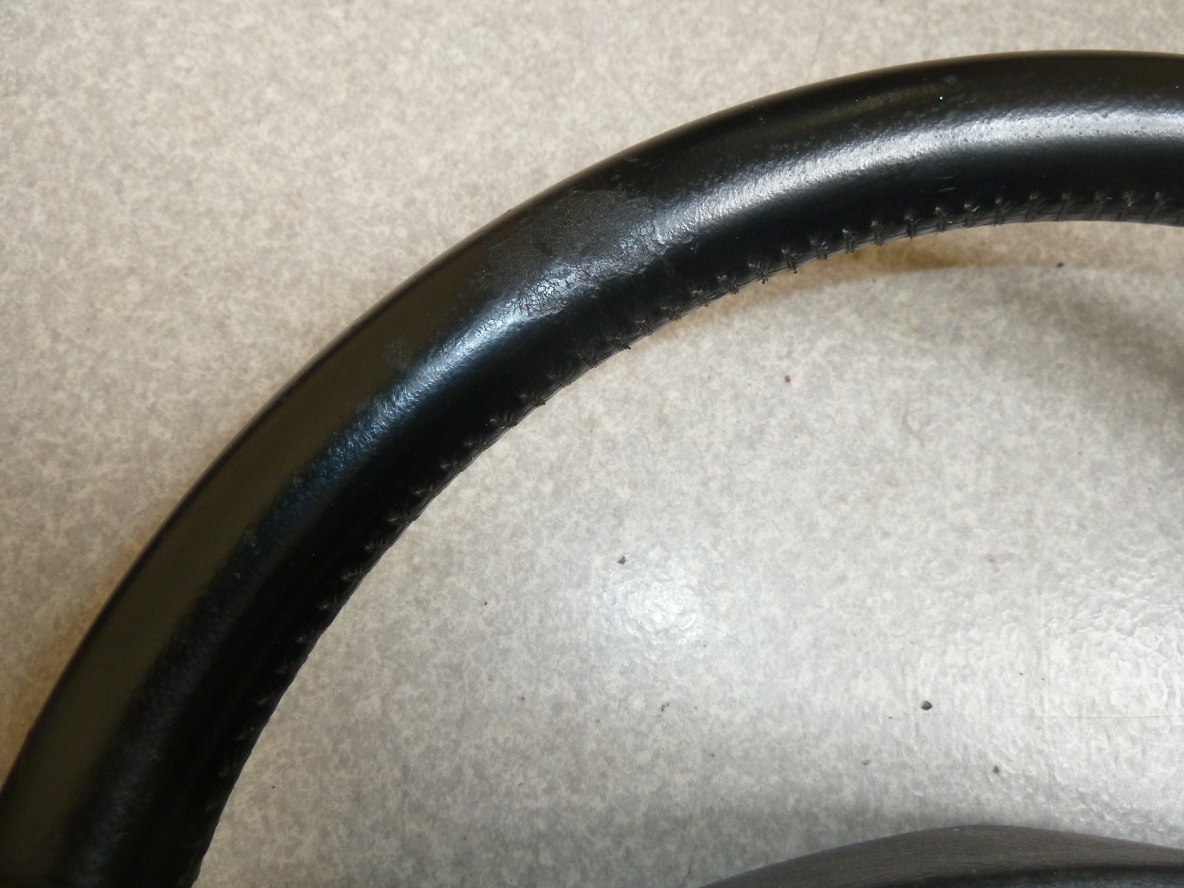

et je me suis mis à rénover le volant récupérer en casse mais j'ai des petite surprise, (rappe de clignotant hs, mais c'est démontable!) et une détérioration sur le haut du volant! là sa risque de me couter un peu!

J'ai le cache central avec l'air bag et sa pile si ça t'interesse...
Pour ton pc, tu peux masquer avec un bout d'alu ou de tole et des rivets
Si tu mets une bande depuis le trou jusqu'a l'autre bout, tu donneras un look unique façon SUV !!
c'est un volant que tu a trouver sur un espace ou une autre renault :?:
car je voudrait bien trouver un beau model mais je sais pas si les model comme la safrane ou laguna qui ressemble au tien se monte
apres a par safrane laguna espace quel model a eu se volant :?:
Salut Pat,
J ai ce volant en monte d origine sur grand écran
Moi aussi , monte d'origine sur mon rn(E1) de 95...

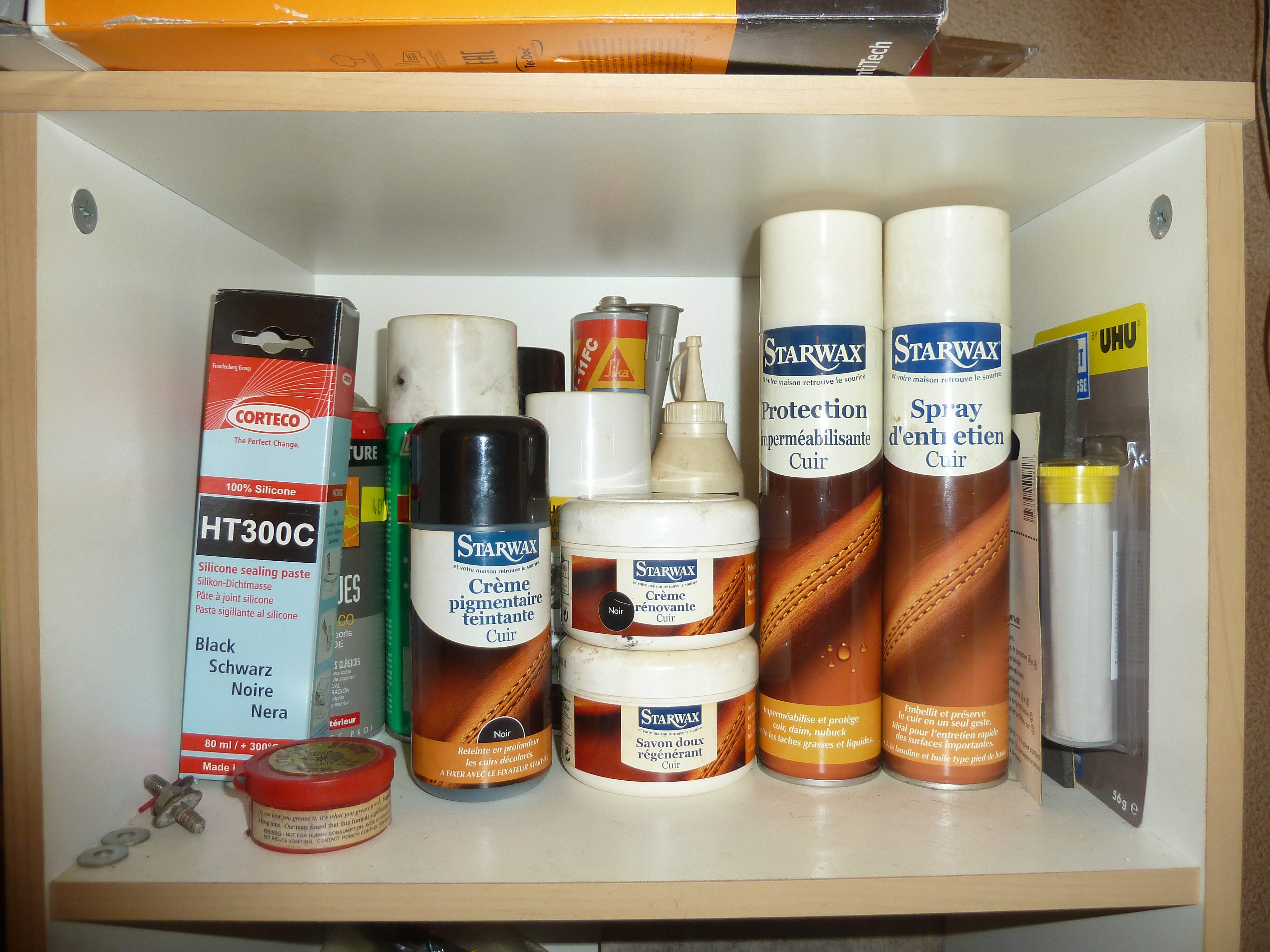

Salut Grizzly,
Pour ton soucis d usure regarde chez casto ils vendent des crèmes pour reteindre le cuir ou sinon un peu de cirage en creme

camion rouge a écrit :J'ai le cache central avec l'air bag et sa pile si ça t'interesse...
Merci Dan mais je pense que quand j'aurai fini la restauration du volant, je récupérerai mon air-bag pour le mettre dessus :wink:
de plus j'ai une pile d'avance au cas ou!
heu .... par contre lui faire un cul genre SUV avec de l'alu, je pense que sa fera surtout Jacky tuning :oops:
j'ai donc profiter aujourd'hui d'un autre petit tour en casse pour récupérer un morceau de PC et voir si j'arrive à le réparer :roll:

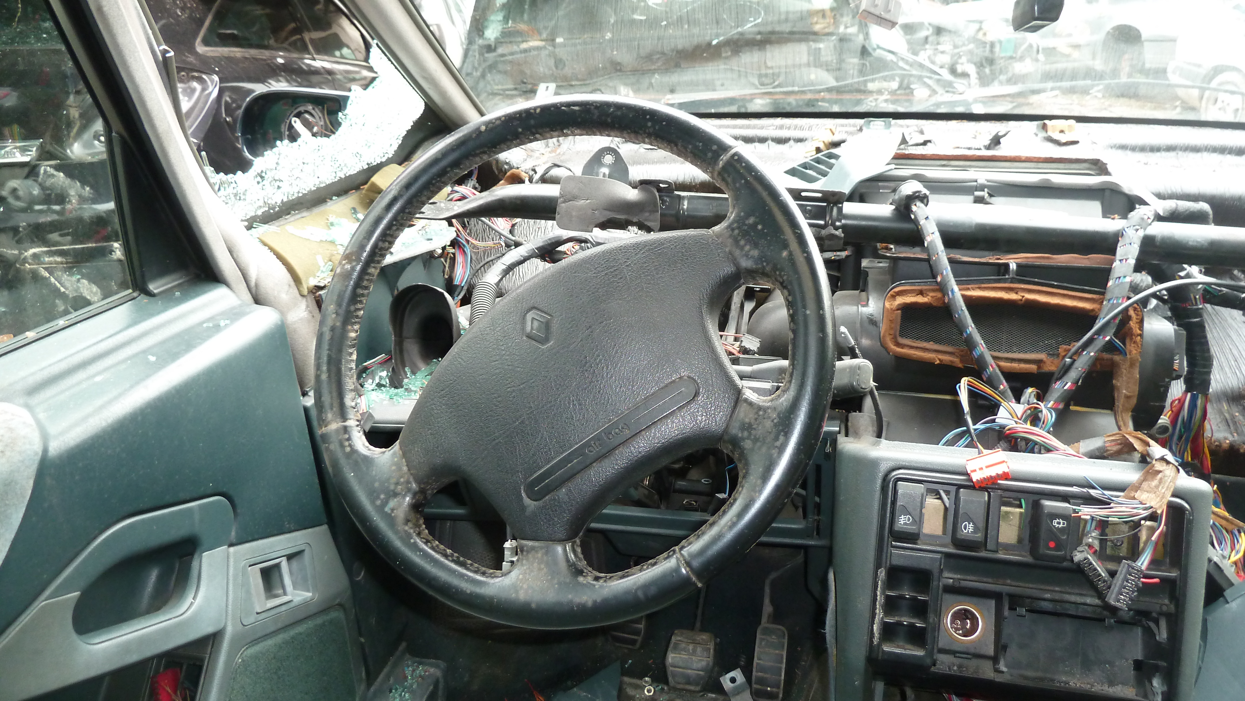

Salut pat 02, le volant je l'est récupérer dans un espace en casse, on voie la photo plus haut, par contre je ne saurai pas te dire si il ont mis les même volant dans les safrane ou autre?......

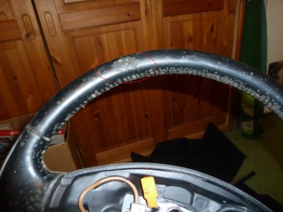

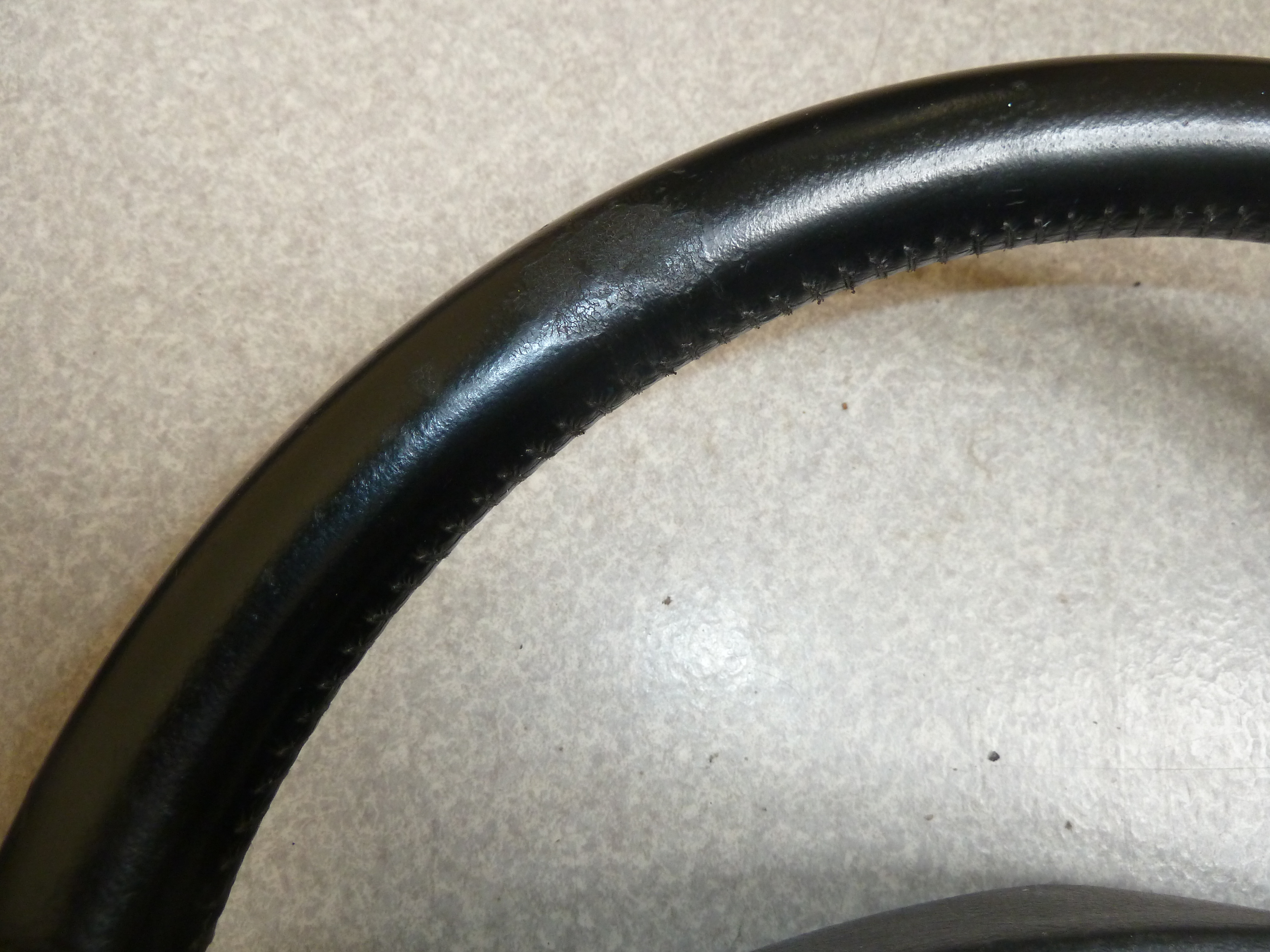

terekB a écrit :Salut Grizzly,
Salut terekB
j'ai déjà des produit pour l'entretien ou la pigmentation du cuir de chez Starway, mais il me manque la crème réparatrice qui comble les défaut et le fixateur, je vais faire la rénovation petit à petit :wink:

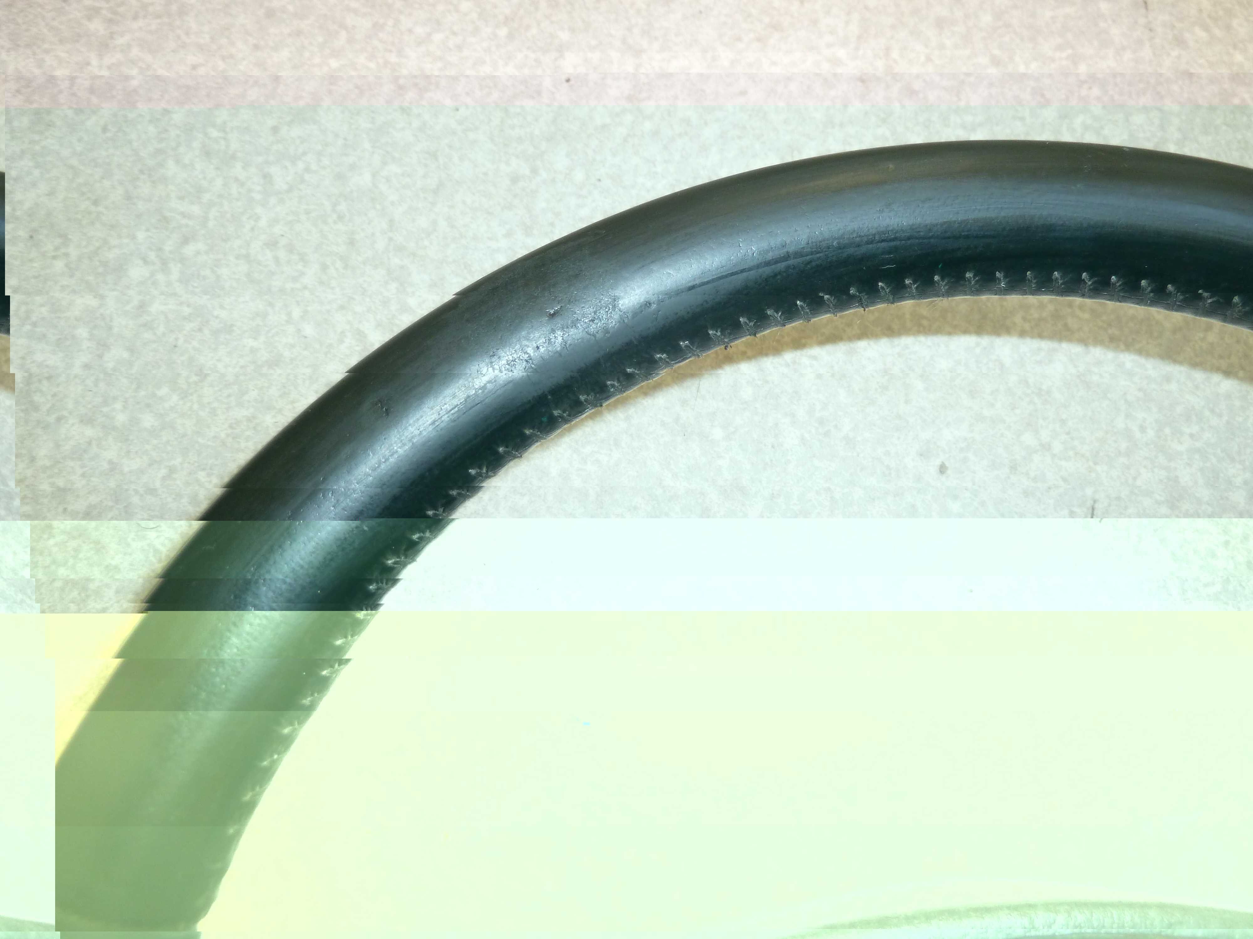

d’ailleurs aujourd'hui je me suis mis au ponçage du cuir avec du grain très très fin ( le plus fin du marché) afin de le rectifier et lui mettre sa nouvelle teinte...

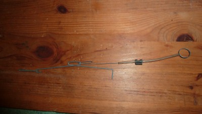

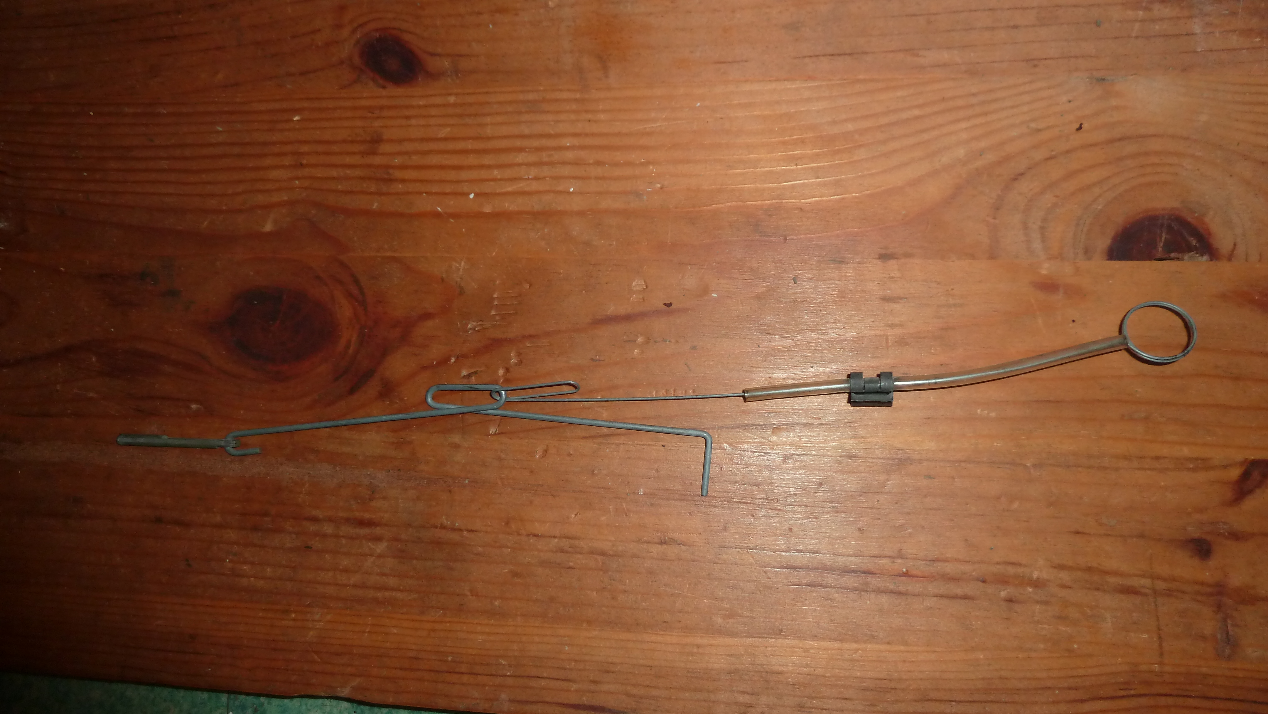

et comme je le disais au début, mon petit tour en casse du matin ma permis de trouvé le système d'ouverture de secours de la trappe à carburant!
ainsi que la pièce qui sert de rappel du clignotant, ect...
tringlerie complete d'ouverture de la TAC

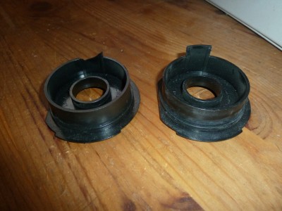

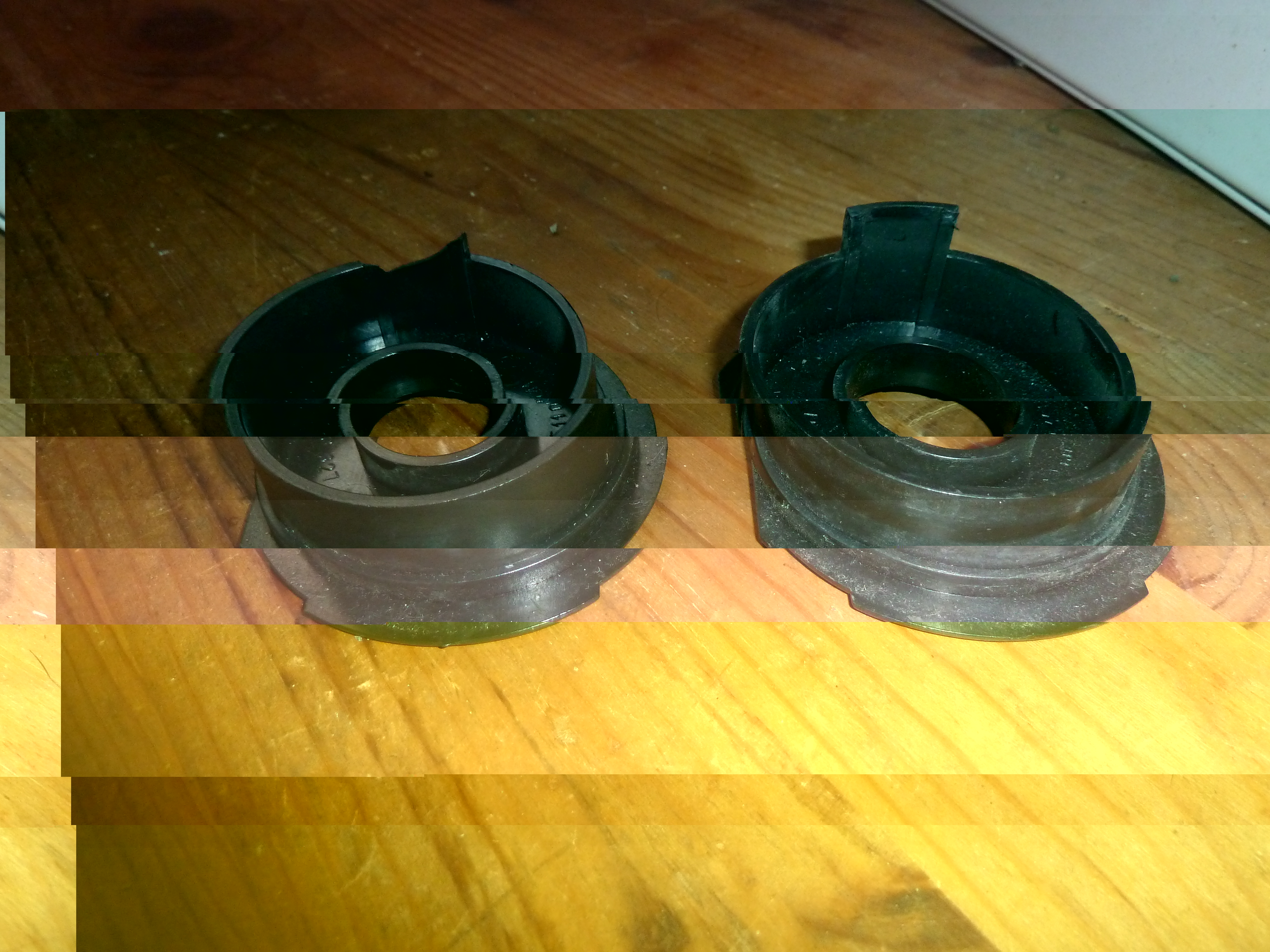

Javais oublier de poser une question, j'ai essayer de démonté la buté en caoutchouc d'amortissement arrière qui se dégrade, mais elle tourne dans le vide, est ce que la parti métallique qui la tien se dévisse aussi ou pas?

Oui, la bague vient avec le caoutchouc !
Une pince etau ouverte en grand ou une bonne multiprise pour la debloquer et tu finis a la main...
camion rouge a écrit :Oui, la bague vient avec le caoutchouc !
Et... obligé de tomber le ressort... la butée ne passe pas entre les spires :roll:
Ça passe limite en soulevant la voiture avec le cric...
Pour changer les miens, c'est ce que j'avais fait en suivant les explications d'Anciensafraniste !
camion rouge a écrit :Ça passe limite en soulevant la voiture avec le cric...
Et sortant le bas de l'amorto ( vis de 13, ATTENTION en le resserrant !! casse très vite !! )... là OK cela passe encore mieux
Je confirme ! : c'est du verre ces vis la !
Antoine ( Jeune Jedi) en a fait l'experience sur mon blanc !
Messages : 10590
le plus fin que tu prends comme papier de verre, c'est du combien pour le cuir ?
Grizzly Sauvage
Messages : 1923
Année : 1993
Merci pour vos conseil, je vais donc regarder ça de plus prêt! ;)
orval56 a écrit :le plus fin que tu prends comme papier de verre, c'est du combien pour le cuir ?
Alors je pensé avoir pris le plus fin du marché, mais non, en fessant une recherche sur le net, j'ai pu voir qu'il existait du 3000 :shock:
je l'est fait avec du 1600 trouvé dans mon kit rénovation pour les phares d'aujourd'hui en plastique!
je pensé que je l'avais fait avec du 1200! comme quoi j'en apprend tout les jours! :mrgreen:
