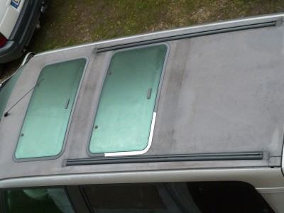

Ok donc je ne savais pas que nos toit étaient peints! sur mon camion tout les bas de caisse ainsi que les pare-choc sont peint d'un gris que je ne connais pas mais que j'aimerai connaitre pour refaire les PC
je ne cherche pas spécialement a le rendre lisse, (je pense que j'aurai la flemme!) mais par contre j'aurai aimer peindre le cadre extérieur des toits ouvrant de la même couleur, c'est à dire en blanc! dans ce cas je ne suis peu être pas obliger de les démonté non?
petit aperçu du rendu (fait vite fait avec paint!) fait sur le gris mercure mais c'est pour le blanc!

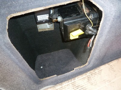

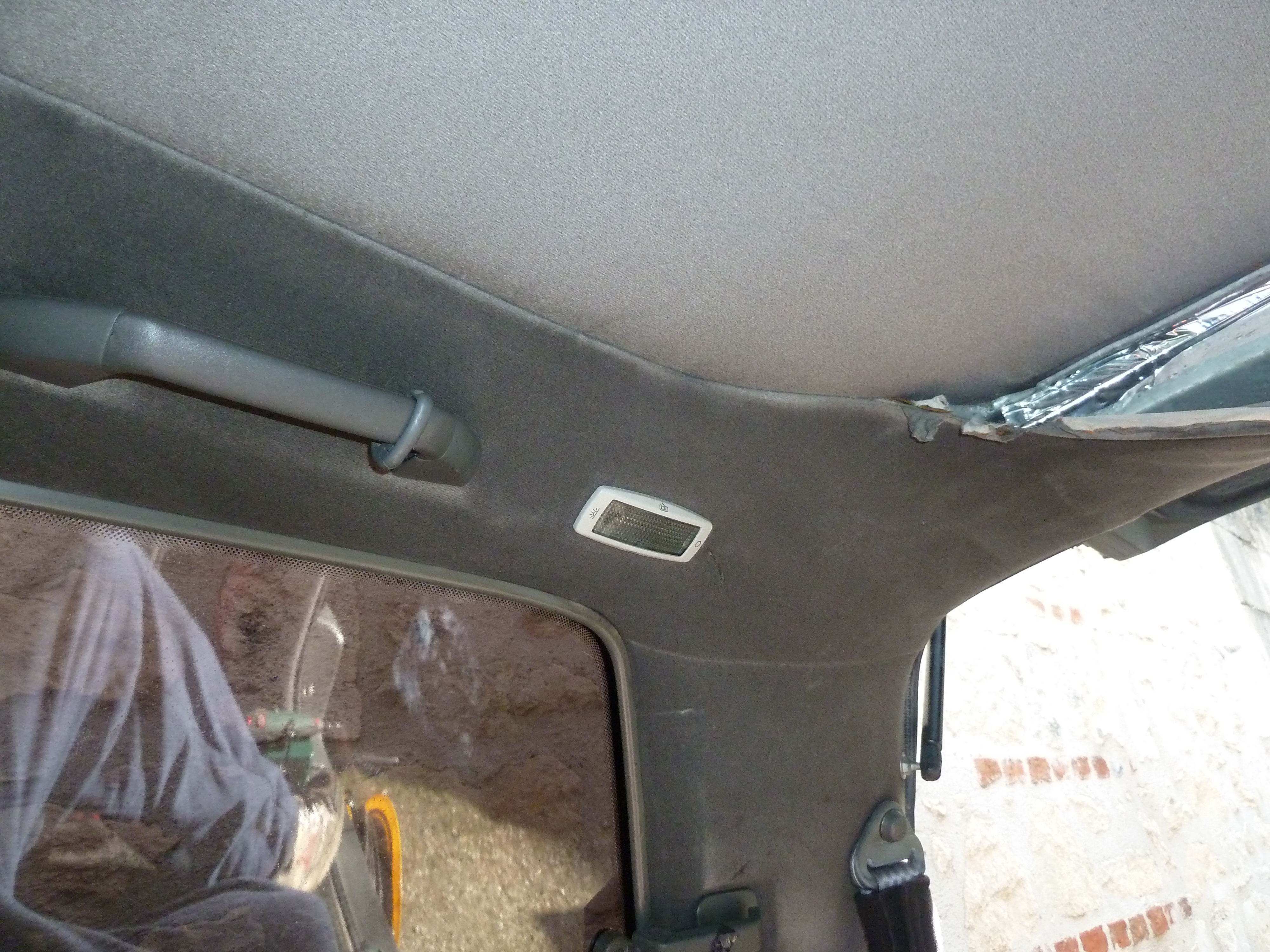

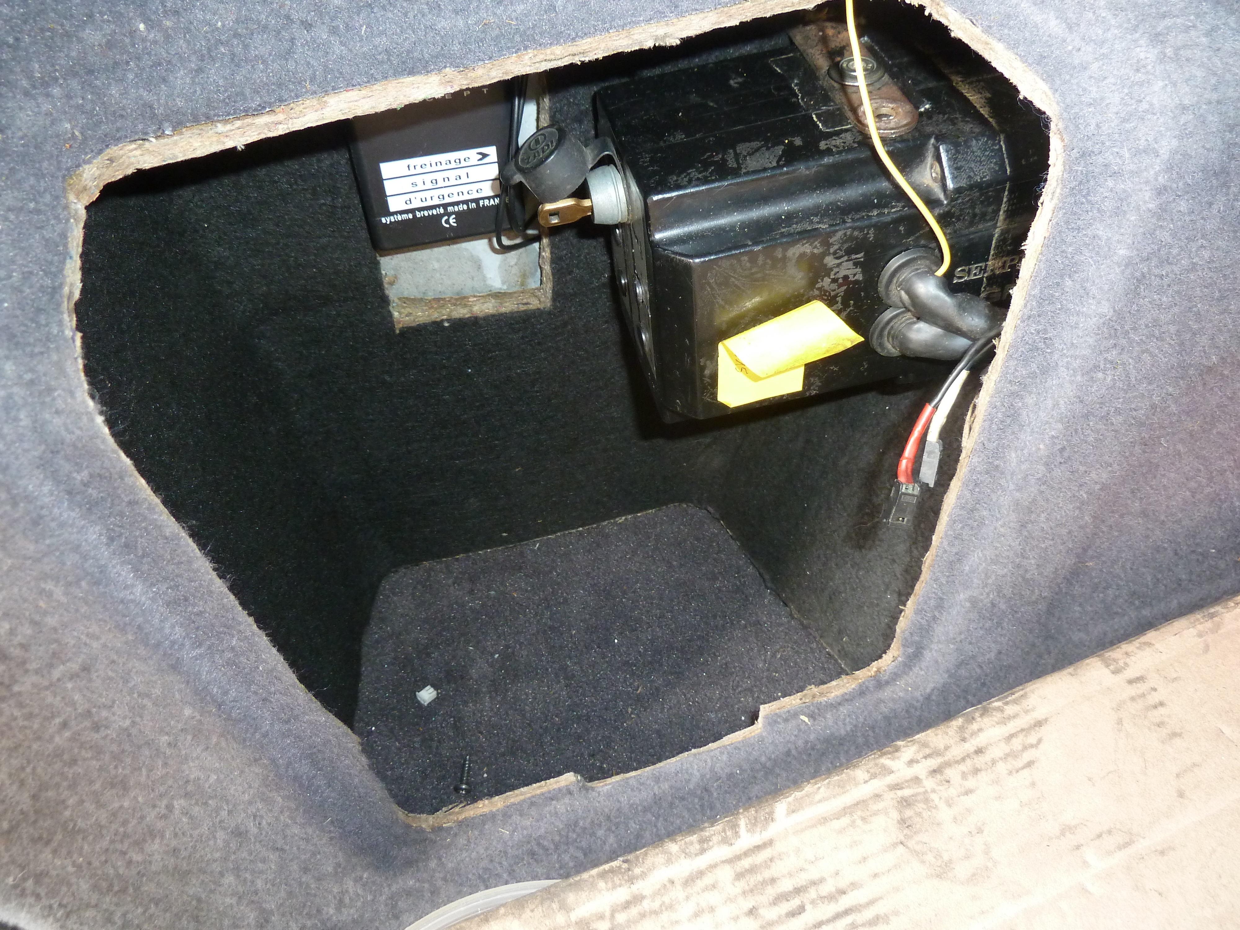

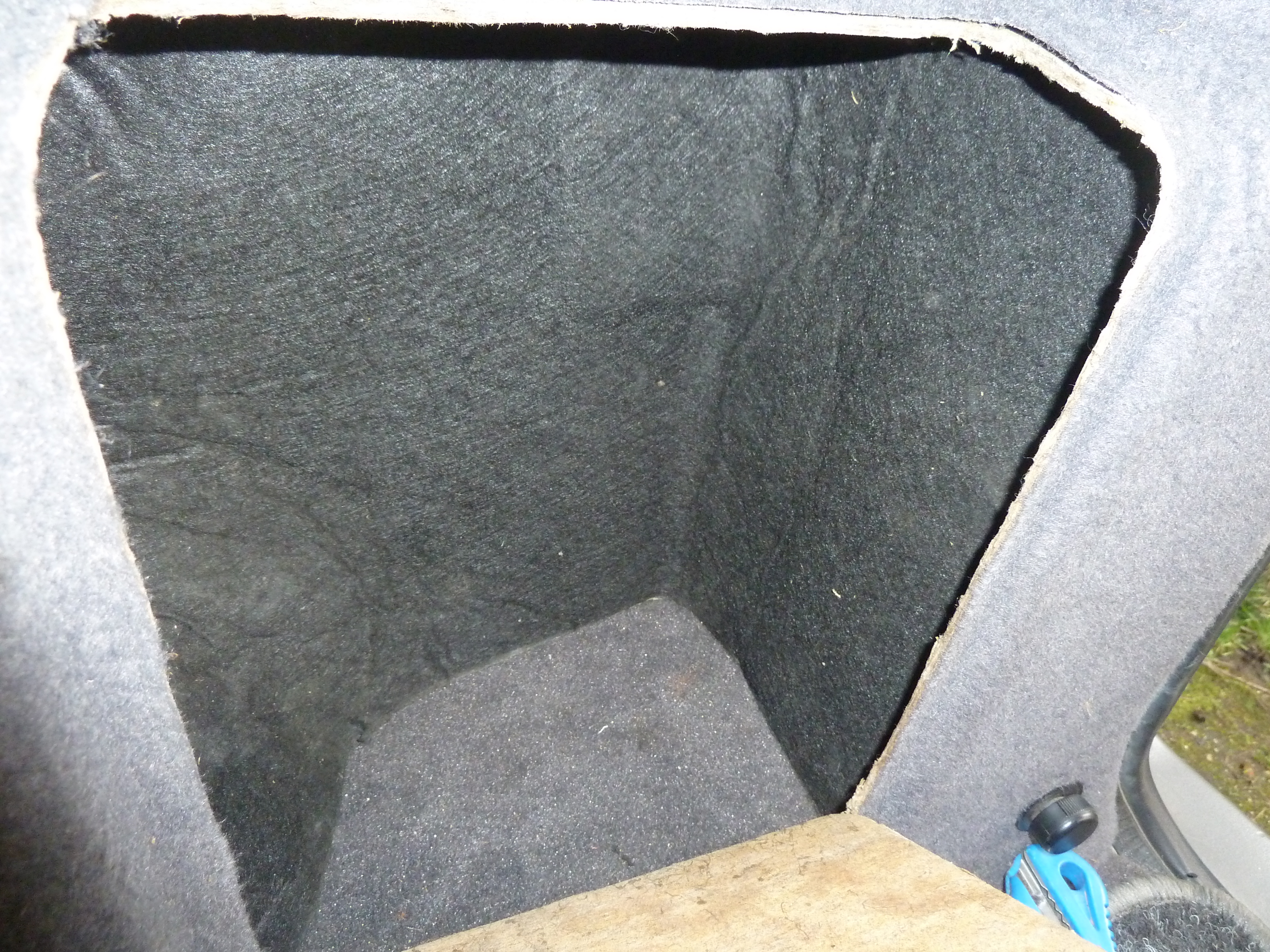

sino voici se que cela donne une fois les isolant noir récupérer en casse mise à leurs place dans le coffre, perso mais j'aime, ça fait plus propre!
coté conducteur :
coté passager :
je suis aussi sur le projet des 2 éclairage des dernières places arrières (dans le coffre) qui n'est pas pré-câbler dans mon camion, donc je le prépare, par contre ils ne s'allumeront pas avec les portes mais avec le coffre, c'est mon choix personnel afin d'avoir un bon éclairage! :wink:

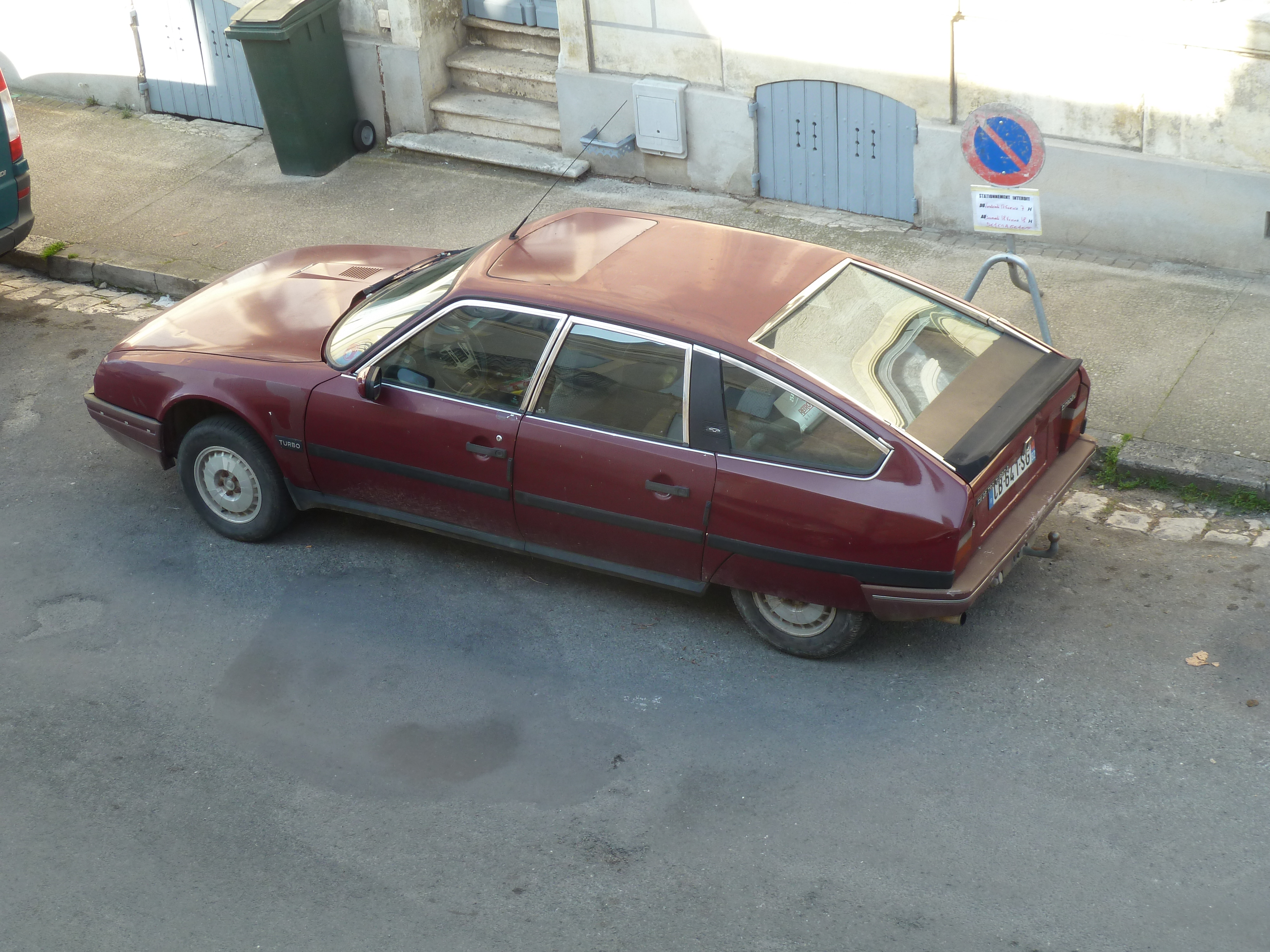

Une petite photo au passage d'une voiture que je n'est pas vue depuis très longtemps!!! elle était dans ma rue aujourd'hui,
une CX25 TRD TURBO 2
cela me rappel l'une des 2 voitures que mon père avait eu!

...Cx Trd Turbo 2 :120 cv...un avion ! :mrgreen: les premiéres Trd Turbo "ne faisait" que 92 cv. :wink:

Alors : technique pour peindre et que ça tienne
Lessiver avec ce que tu veux...
Super bien rincer !
Re lessiver avec de l'alcool a bruler ( SANS CLOP !!!)
C'est barbare mais ça degraisse tres bien !
Une fois bien sec , tu peux appliquer la peinture...
Pour les cadres de TO, je ne suis pas sûr que ce soit une bonne idée car il me semble que d'origine c'est une peinture epoxy...

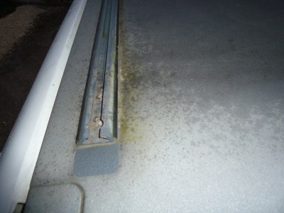

Pour ce qui est de la peinture de mon toit, j'hésite a le peindre en gardant le coté granuleux (plus simple à peindre) mais au risque que la saleté y reste plus facilement, ou poncer comme tu me la dit......
pour les cadres de TO vue qu'ils sont décolorer, j'aimerai bien les poncer pour les peindre, mais comme tu le dit (peinture époxy) je ne sais pas se que serai le résultat...... :roll:

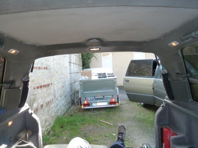

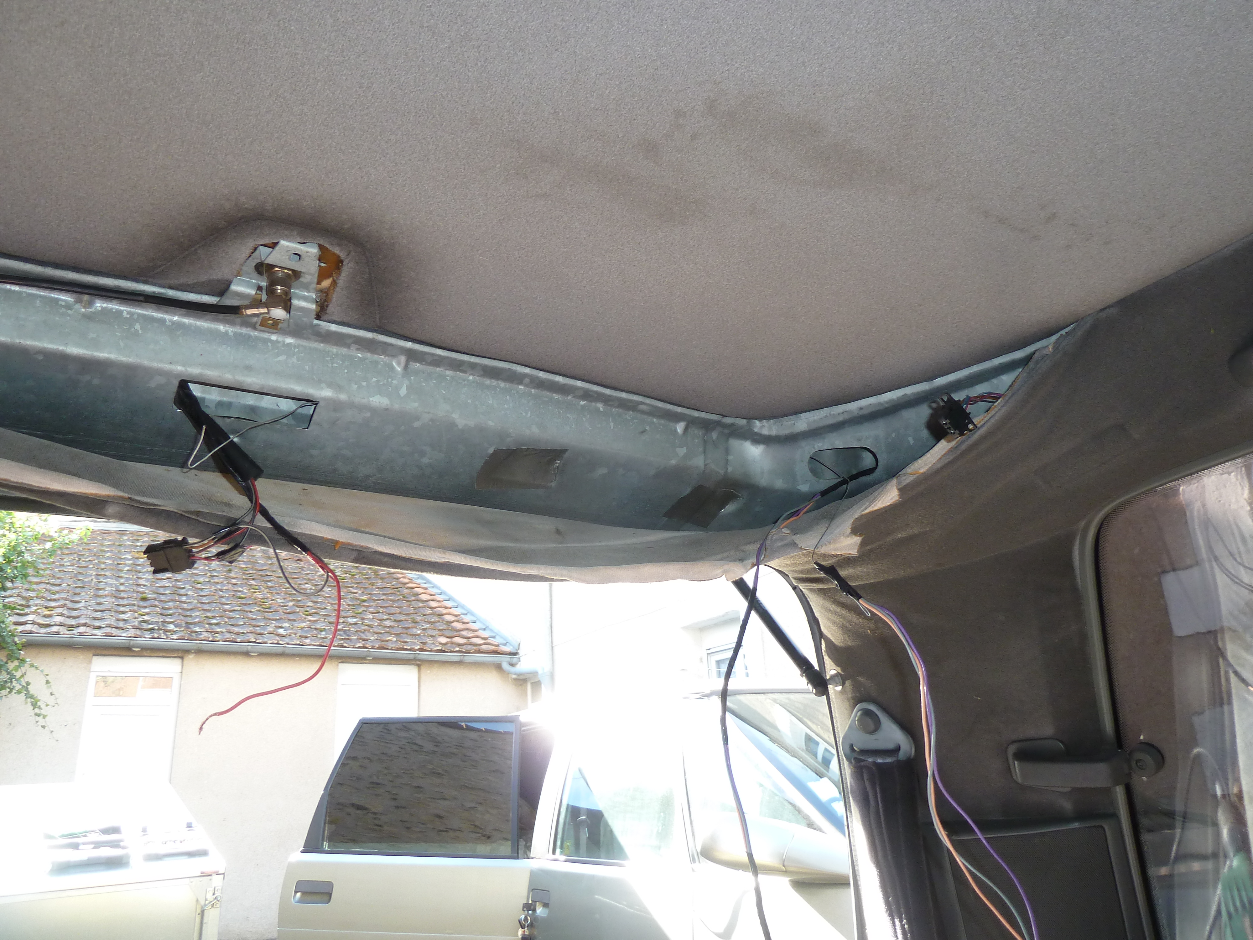

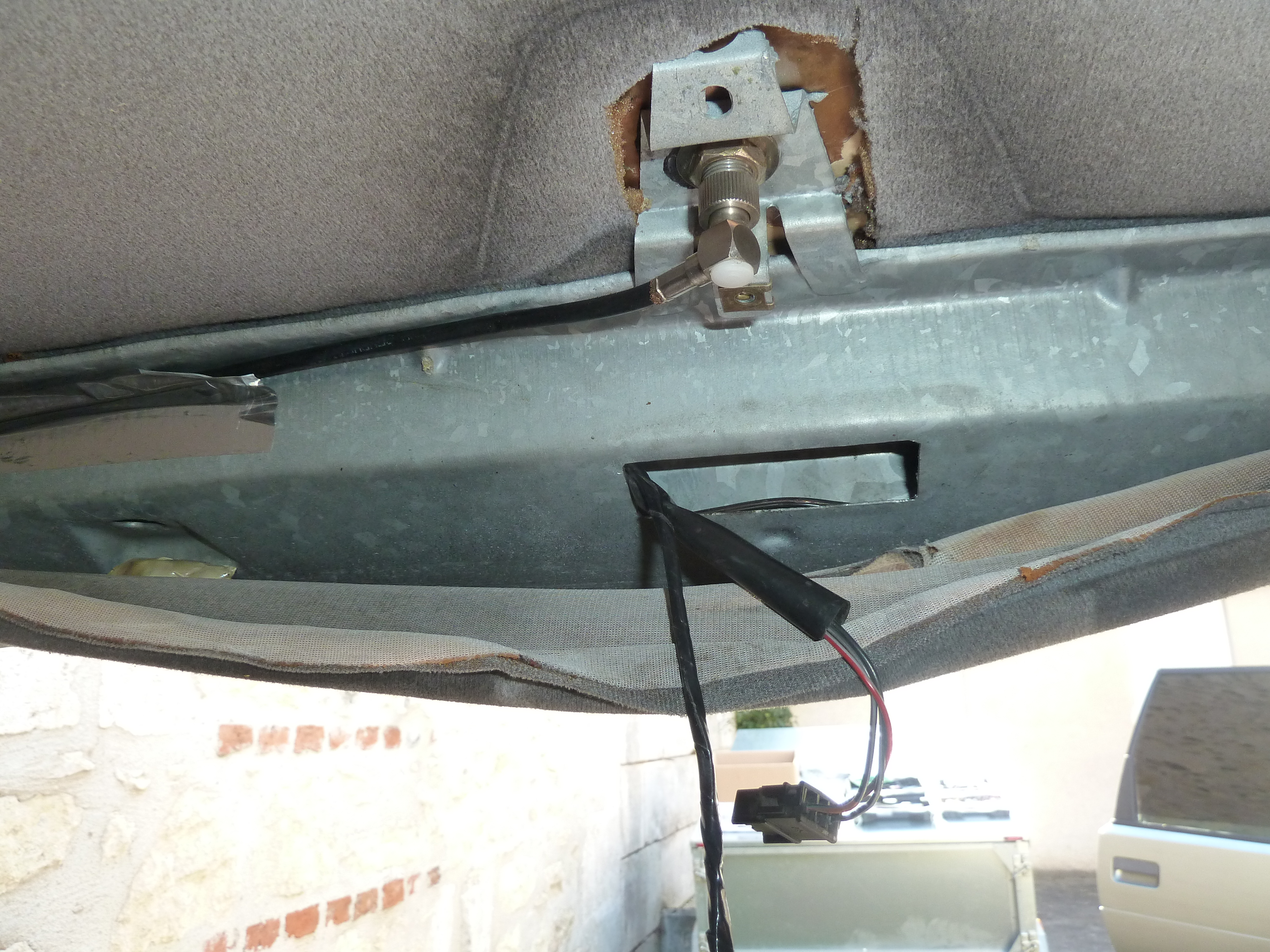

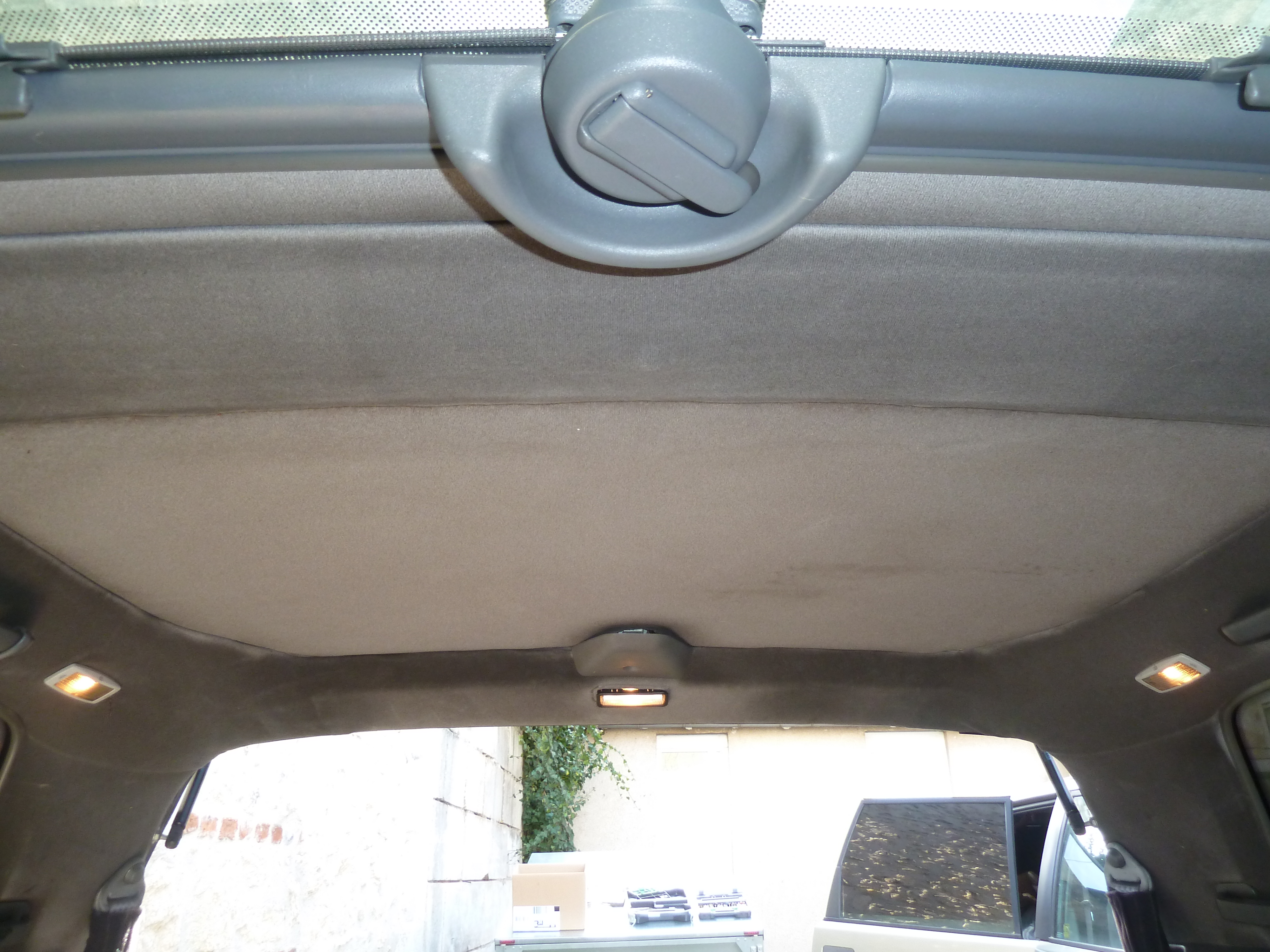

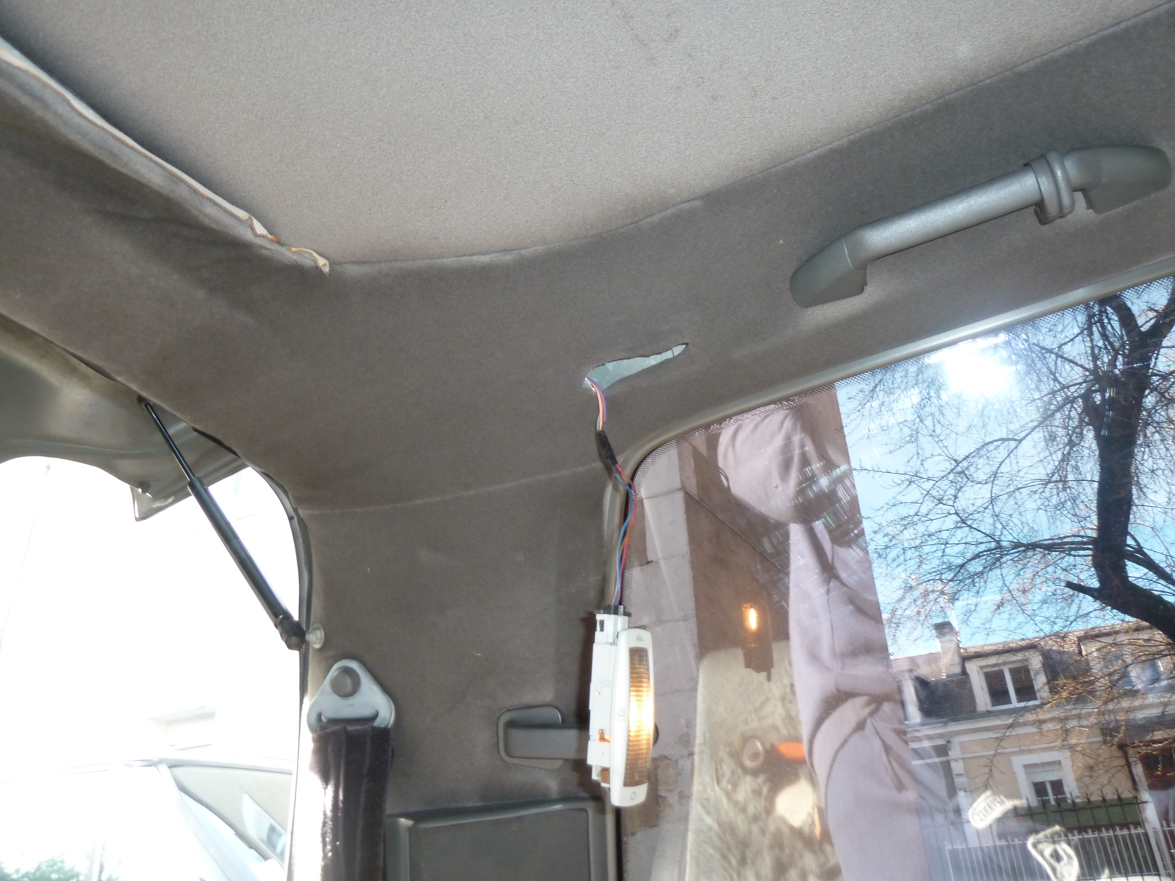

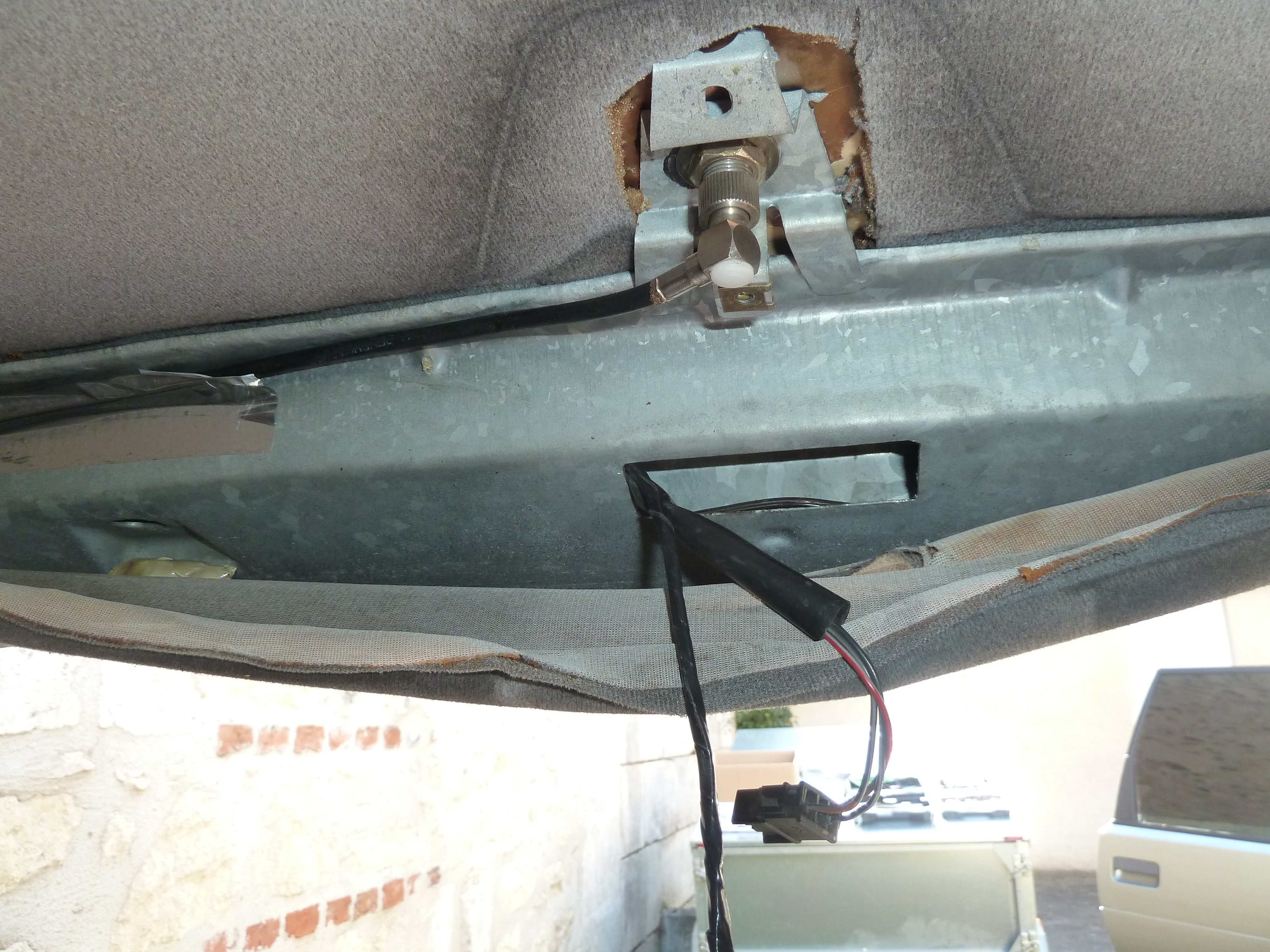

sinon hier je me suis mis à faire ma modif d'éclairage de coffre (aux emplacement prévu, mais non pré-câbler!)

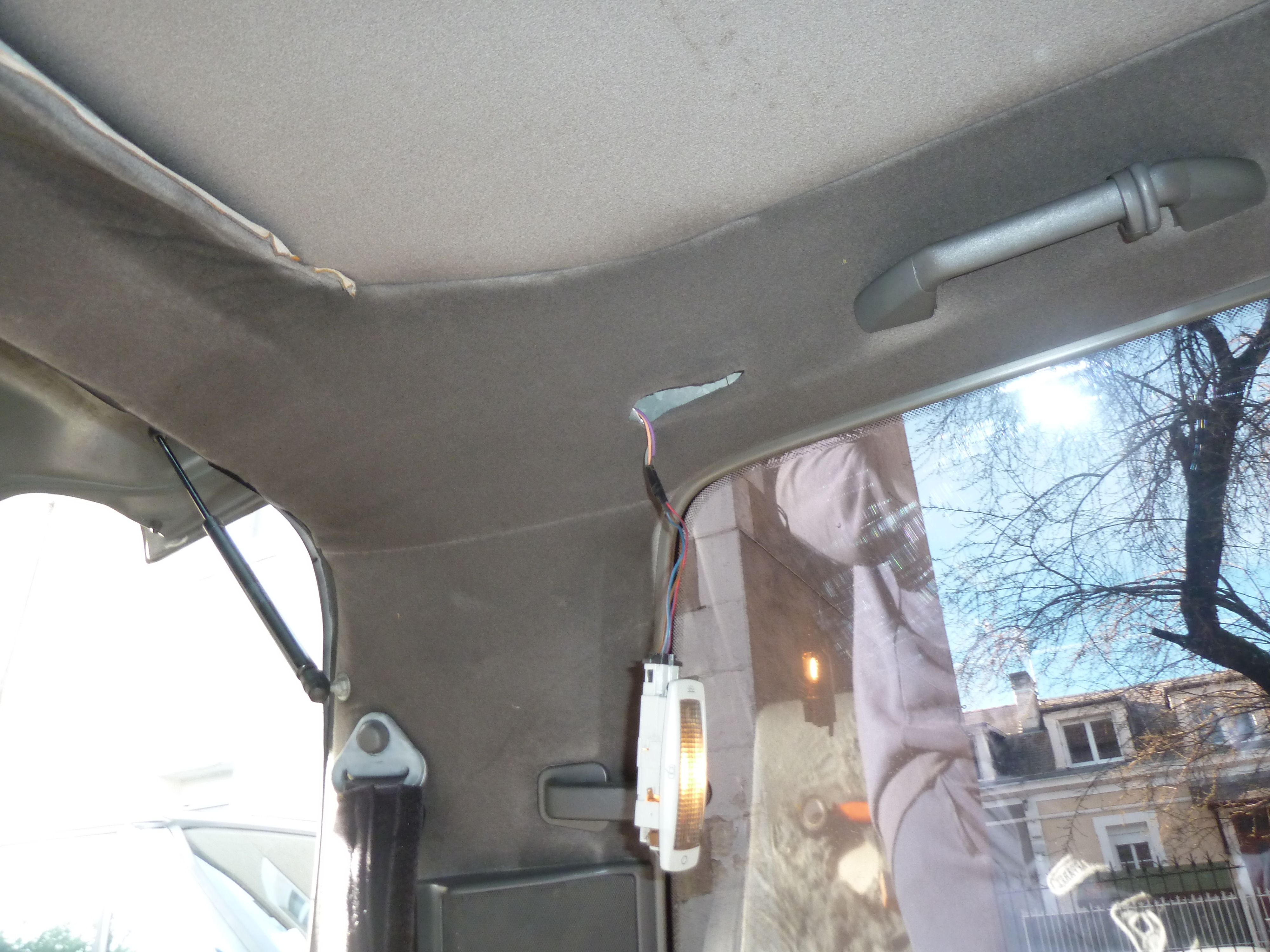

démontage du ciel de toit pour y préparer le passage du câblage!
marquage de l'emplacement des plafonniers avec un crayon a papier (repérer par palpation)
Suite du passage du câblage avec un tire fil (fait maison)
mise en place du plafonnier coté passager
essai des branchement avant la mise en place
une fois installé

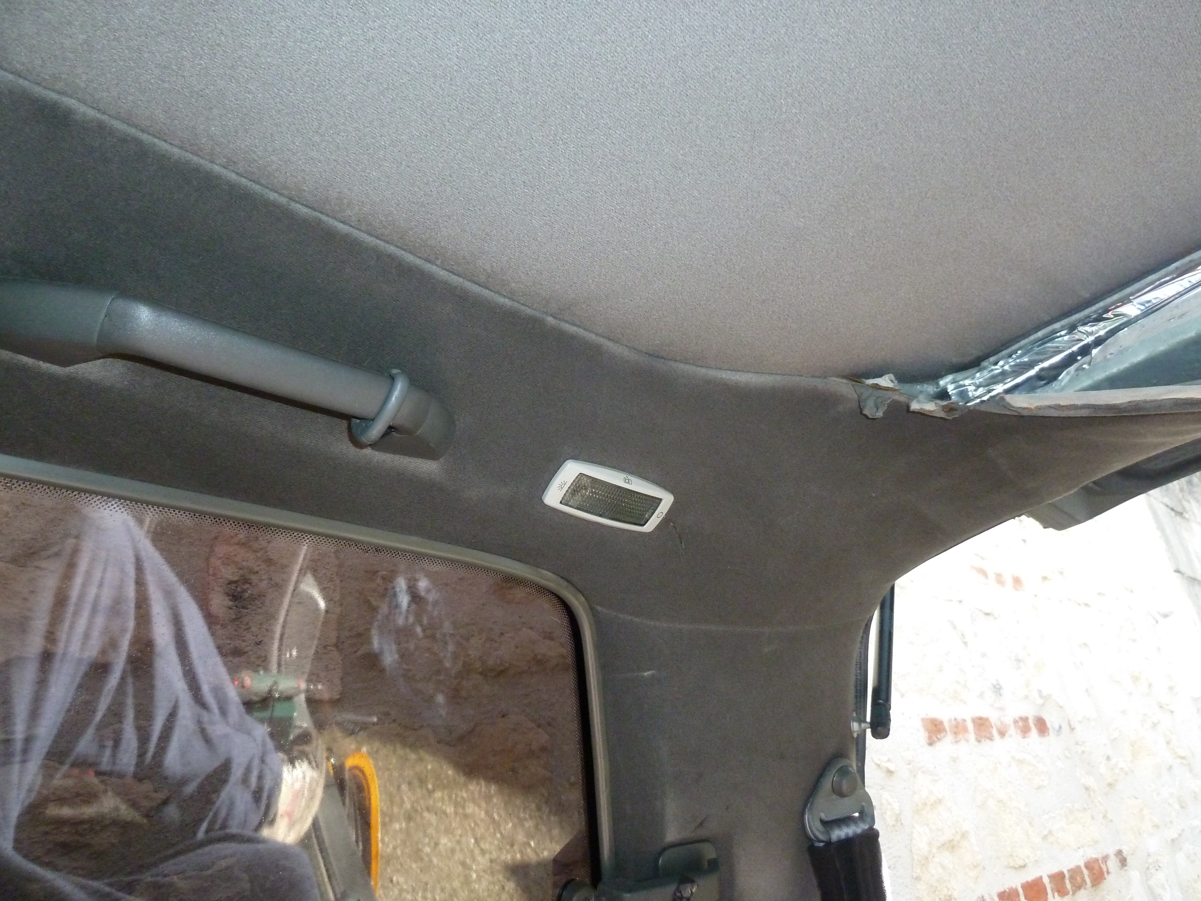

et voila le résultat final :)
maintenant, il faut être aveugle pour ne rien y voir la nuit dans le coffre! :mrgreen:

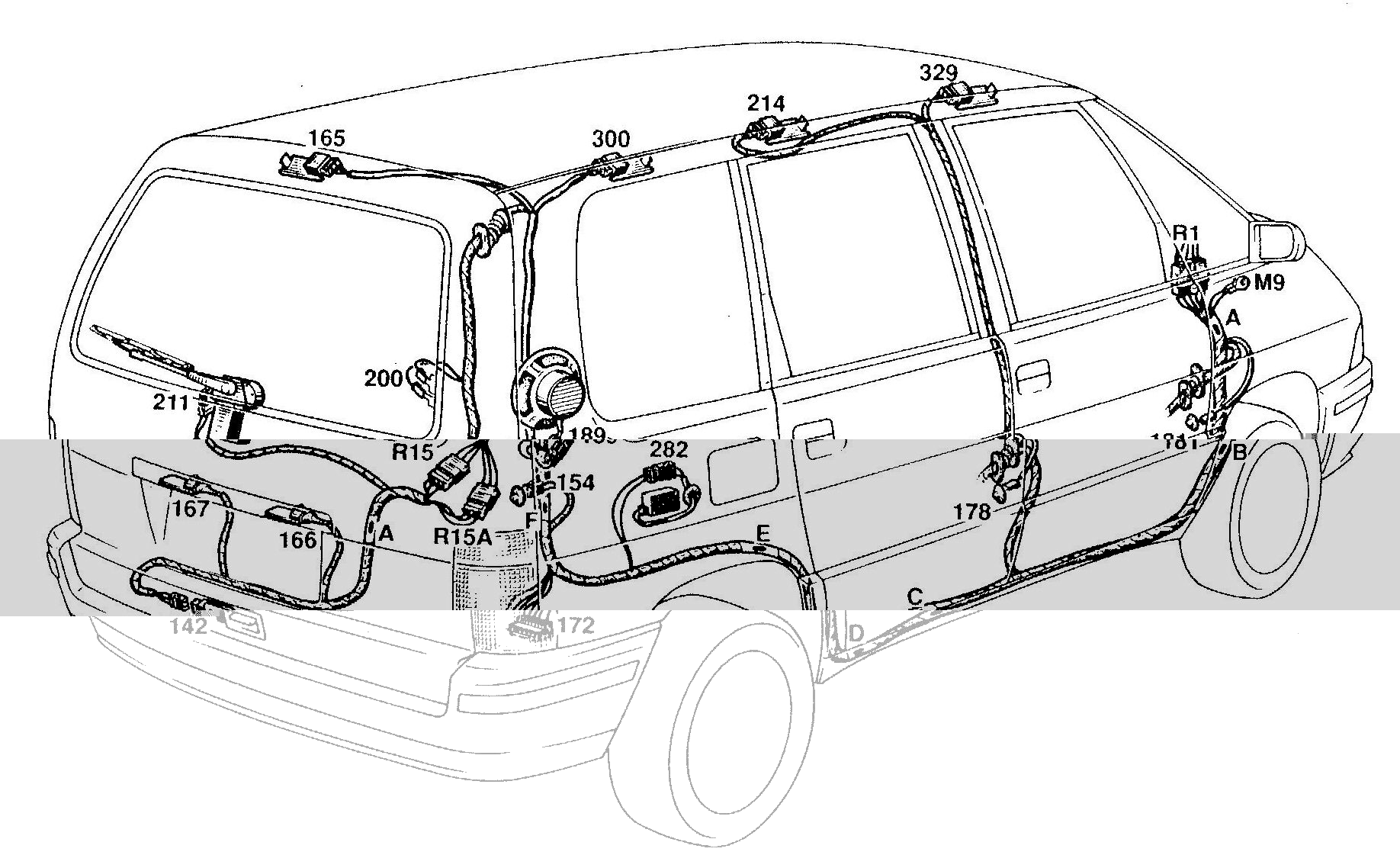

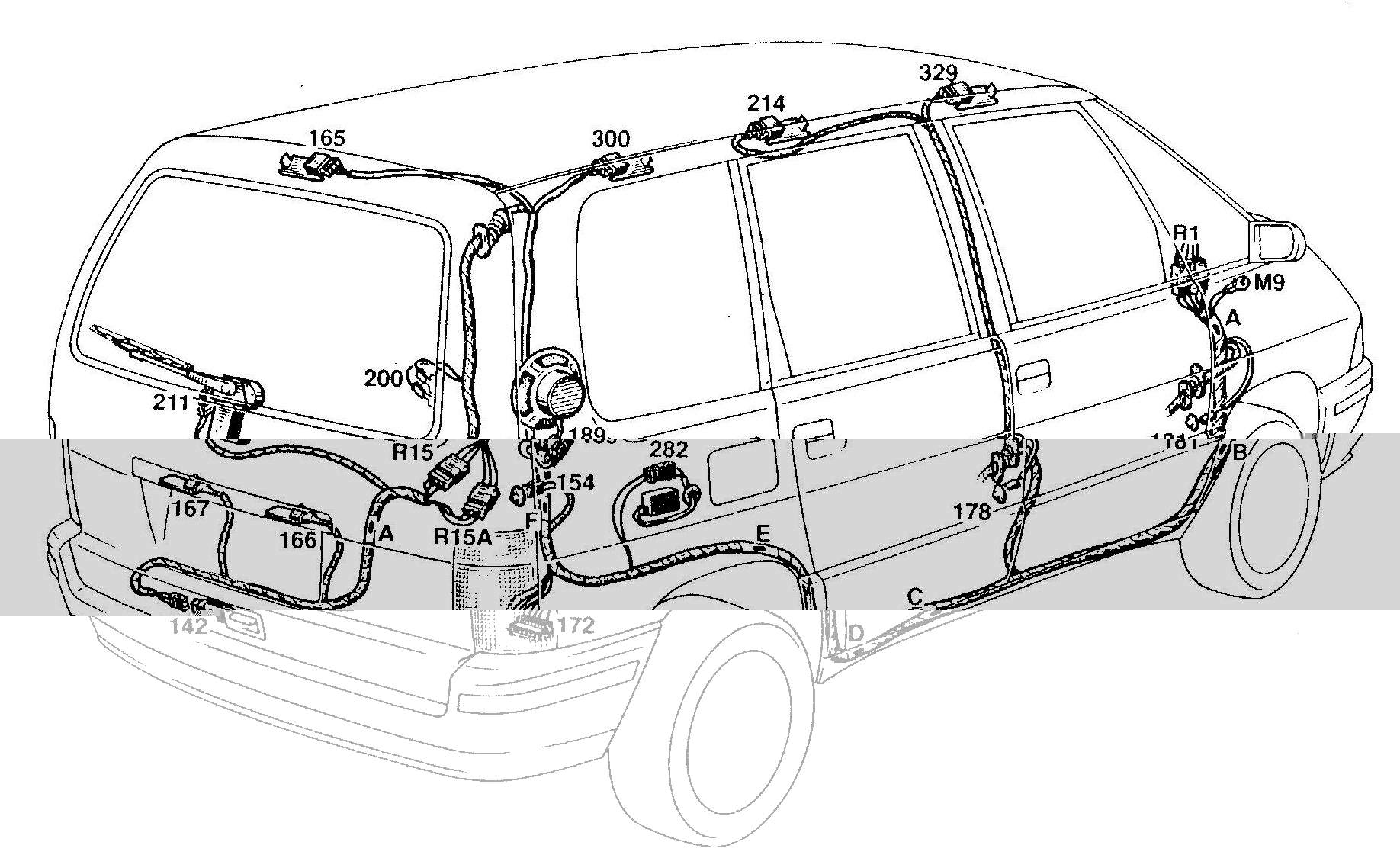

Salut les gars,
Les spots de troisième ranges ce sont les rxe et grand écran qui en sont équipés normalement

Pour ton toit pourquoi tu ne fais pas un bon coup de polytrol

Ok ce qui m'étonne c'est par ou ils font passer le câblage pour les places du coffre, ça aurai était beaucoup plus court par le toit mais ils passe par le coffre, voir le câblage prévu pour l'espace 2 :

terekB a écrit :Pour ton toit pourquoi tu ne fais pas un bon coup de polytrol
Pour le toit, je l'est déjà fait au polytrol, mais au bout de quelques mois, il est crade,(du vers de gris se forme) et en été, ben il fait chaud, d’où l'idée de le peindre en blanc! :wink:

terekB a écrit :Salut les gars,
Merci pour l'info terecB, je comprend mieux pourquoi j'en avait vue en photos! :wink:

Messages : 20450
+ 1 !
C'est ma config' sur le "2" (RXE) :wink:
Ce que j ai fait c est que j en ai mis et je l'ai laisser sèche sans l'éponger..
Et j en si pas remis depuis que le si donc 4 ans

Un bon dégraissage au vinaigre blanc puis un bon coup d'accroche plastique et tu fini avec la peinture de la couleur voulu
Idem pour le contour de toit ouvrant
En gros 2 heures de boulot

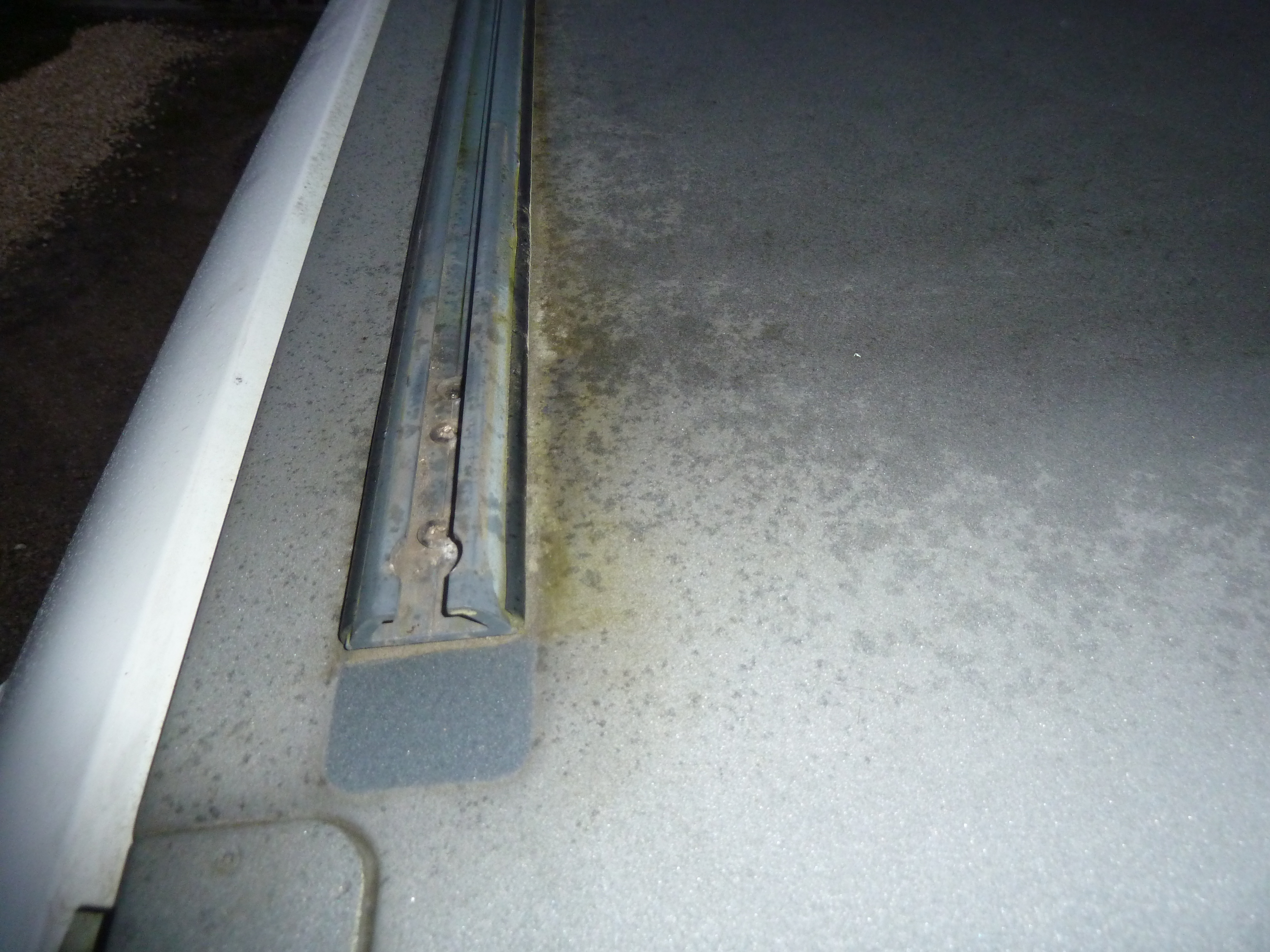

Mon passage au polytrol n'a pas 4 ans et c'est déjà tout crade!
en plus en regardant là ou j'ai viré le clips pour enlever les galeries, ont voit bien la différence de teinte de la peinture, donc je repeindrais le toit!

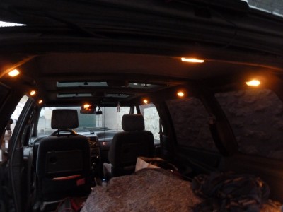

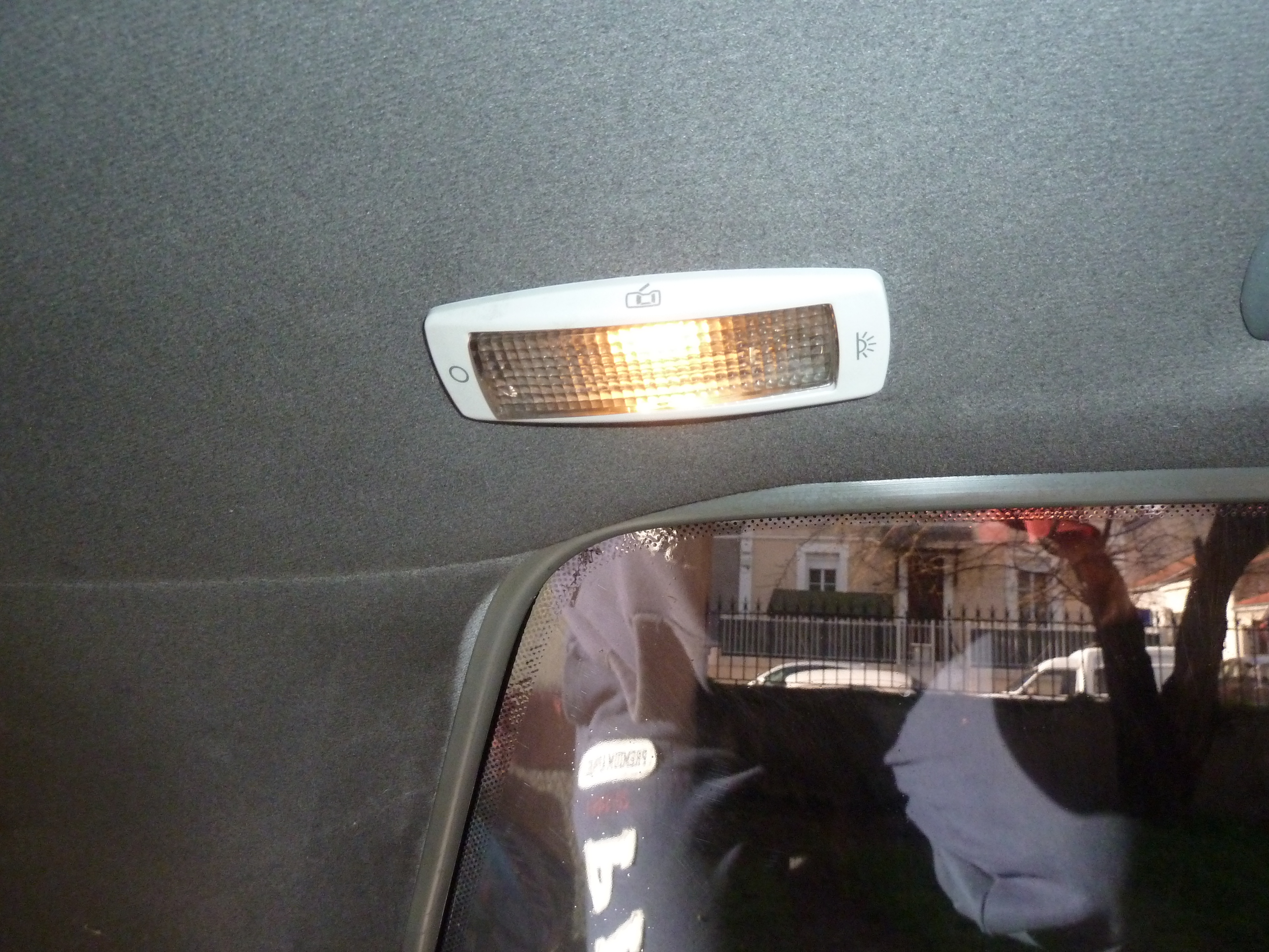

sinon petit aperçu de l'éclairage prise il y à une demi heure!

C'est Versailles la dedans !
Par contre, vu la couleur de l'eclairage, t'es resté aux navettes a filaments ?
Je prefere les leds !
Grizzly Sauvage
Messages : 1923
Année : 1993
Oui, j'allais dire une vrais piaule a mec :lol: :lol: :lol:
par contre oui, ampoule a filament, car je trouve trop agressif les lampes à LED pour l'intérieur( c'est mon ressenti) :|
et comme j'ai viré le flash pour la photo (temps d’exposition plus long), ça fait assez oranger....
