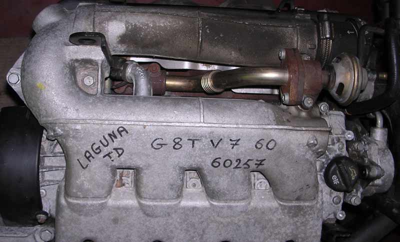

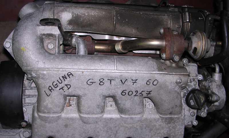

J' ai bien lu et vu les photos de cette foutu vanne EGR mais sur moteur enlevé
Possédant le Space III 2.2 DT 12 soupapes : comment peut on démonter celle-ci vu l' espace restreint ??
Mon but serait de la nettoyer une fois sortie.
:Philou:
Les photos ont été faites sur un moteur sorti car la prise de vue est impossible moteur en place.
Cela peut se faire moteur en place avec de la patience les bons outils et des mains de fée :mrgreen:

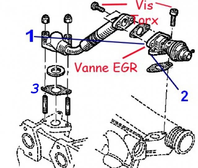

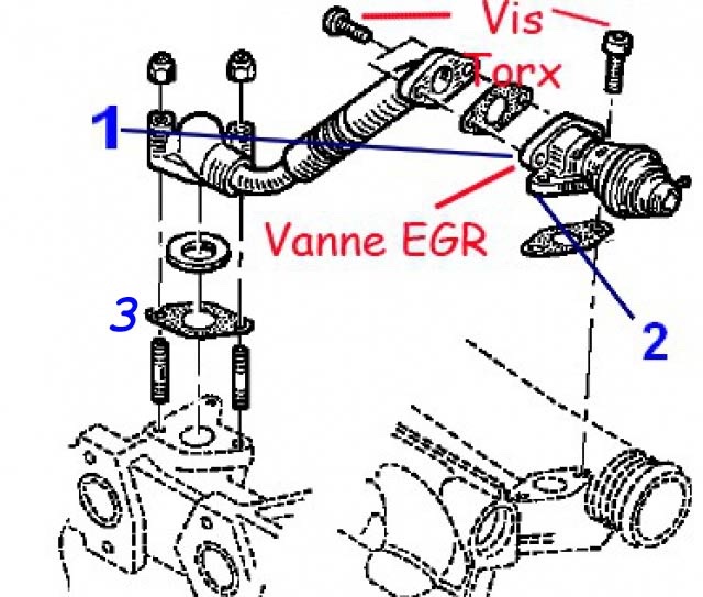

Ben! pourtant j' ai bien précisé Image
Je ne pige pas le cheminement de la réintro des gaz brulés dans l' admission
Ne serait il pas plus facile de démonter aux 2 extrémités ??

@Philou 33
En fait, l’extrémité côté échappement et très dure d'accès, la dépose cette fixation ne va pas simplifier la dépose de la seule vanne EGR.
Si tu veut nettoyer ta vanne EGR, c'est pour que ton moteur respire mieux, donc c'est mieux d'envisager la dépose de l'admission pour un nettoyage complet du circuit.
Le fonctionnement est que les gaz d'échappement sont aspirés quand la vanne EGR s'ouvre (ouverture par commande pneumatique (dépression) provoquée pas l’électrovanne EGR) puis, les gaz se retrouvent alors dans l'admission pour être brûlés dans la chambre de combustion.

Où qu' il est ce tuyau ??

sur le dessin que tu a mis philou y'a la vanne egr. et bien le tuyau a bouché est situé a droite de celle ci quand tu la regarde du capot un petit tuyau de genre tuyau de lave glace ou durite de retour de gasoil tu peu pas trop la loupé . tu la debranche et insert une petite bille ou un vis coupé légèrement a force dedans pour bouché le passage et suffisement loin pour la rebranché sans que sa ce vois!

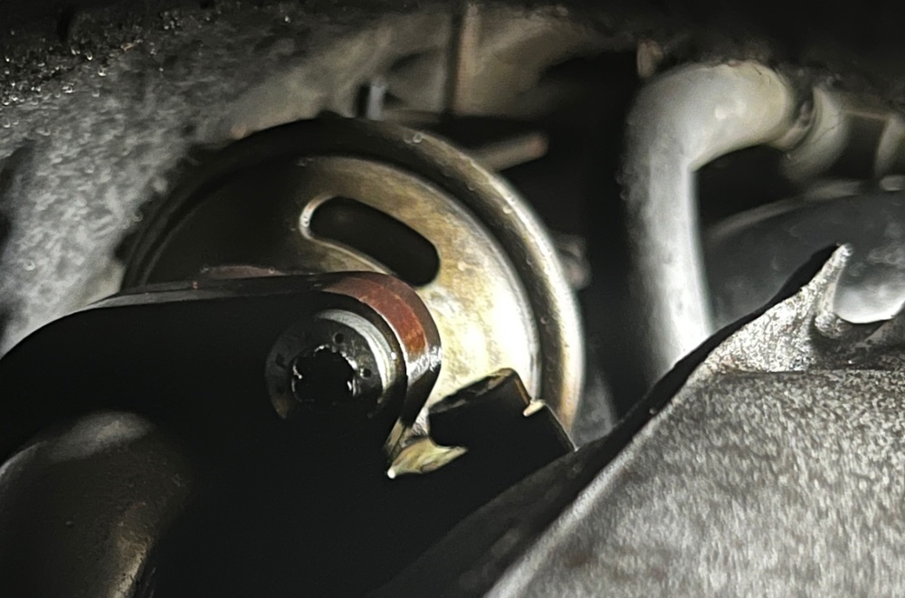

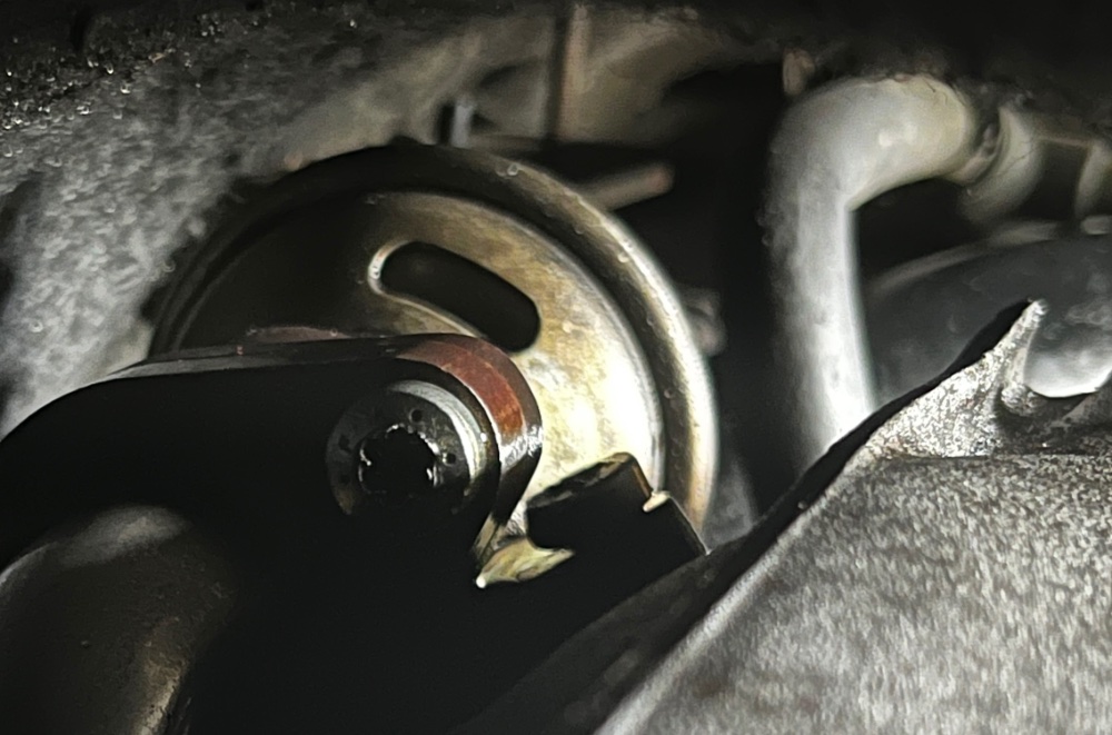

Je déterre ce vieux sujet que j’avais mis en favori depuis 3 ans en me disant que j’allais me lancer un jour grâce cet excellent tuto de Yann, mais je n’avais jamais osé me lancer par peur du manque d’accès des vis torx..
Je me suis donc lancé avant hier et ça n’a pas raté …
Pour résumer, je n’ai eu que 3 vis sur les 4 .. la vis horizontale de l’avant est indémontable, même après deux nuits avec degrippant, petit cliquet et rallonge, tournevis à frapper … j’ai même réussi à glisser une petite visseuse choc à batterie (qui m’a d’ailleurs permis d’enlever la torx horizontale de l’arriere). Rien y a fait .. impossible d’avoir cette vis !
Vu que je commence à abimer l’empreinte, j’ai tout arrêté en attendant un éventuel conseil ..
si je n’y arrive pas, étant donné que j’ai réussi à avoir les deux vis verticale, je vais mettre mettre ma plaque d’obturation en place et remonter tel quel mais sans nettoyage de la vanne… donc pas terrible je suppose …
Autre option … est il envisageable de pouvoir démonter les écrous à l’emplacement « 3 », fin d’enlever l’ensemble du tuyau coudé avec la vanne Egr au bout ?
Sur la dernière photo de ma vis, l’empreinte paraît plus abîmée qu’elle ne l’est réellement…
D’avance merci pour vos lumières éventuelles car la je désespère !
