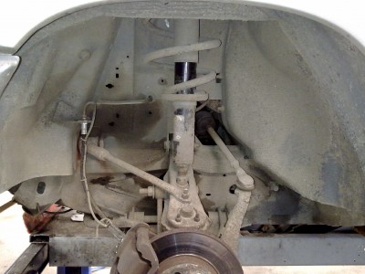

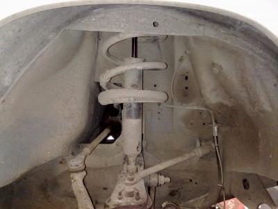

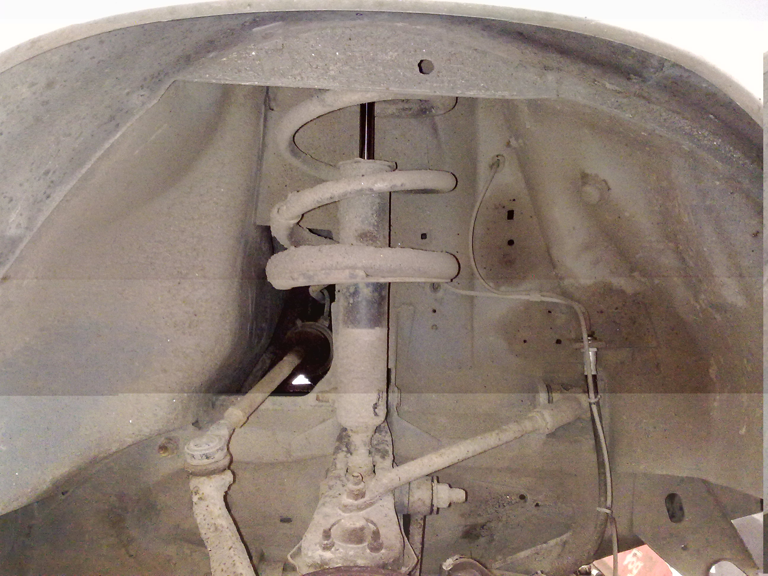

Comme les roues étaient enlevées j'en ai profité pou rvous faire des photos d'mortisseurs avant d'espace I.
Voila les 2 types de ressorts qu'on peut trouver sur un phase I !
J'ai le rare privilège d'avoir un modèle de chaque !

.... connaît-on leur ordre d'apparition
- Messages : 10542
Re: Restauration de mon "camion"
le ressort à pas variable (photo 1 de pilou) à partir du châssis 5813TheStone a écrit :.... connaît-on leur ordre d'apparition
le ressort droit (photo 2 de pilou) jusqu'au châssis 5812, montage origine pour le sien.
perso, j'ai mis un deuxième montage sur mon 42.
depuis j'ai trouvé deux amortisseurs d'origine renault pour le premier montage

Voilà, c'est ca, la première photo.
"Ressort à pas variable", cela signifie quoi ?

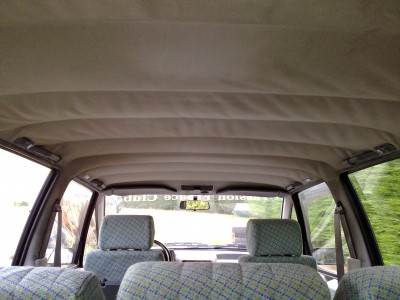

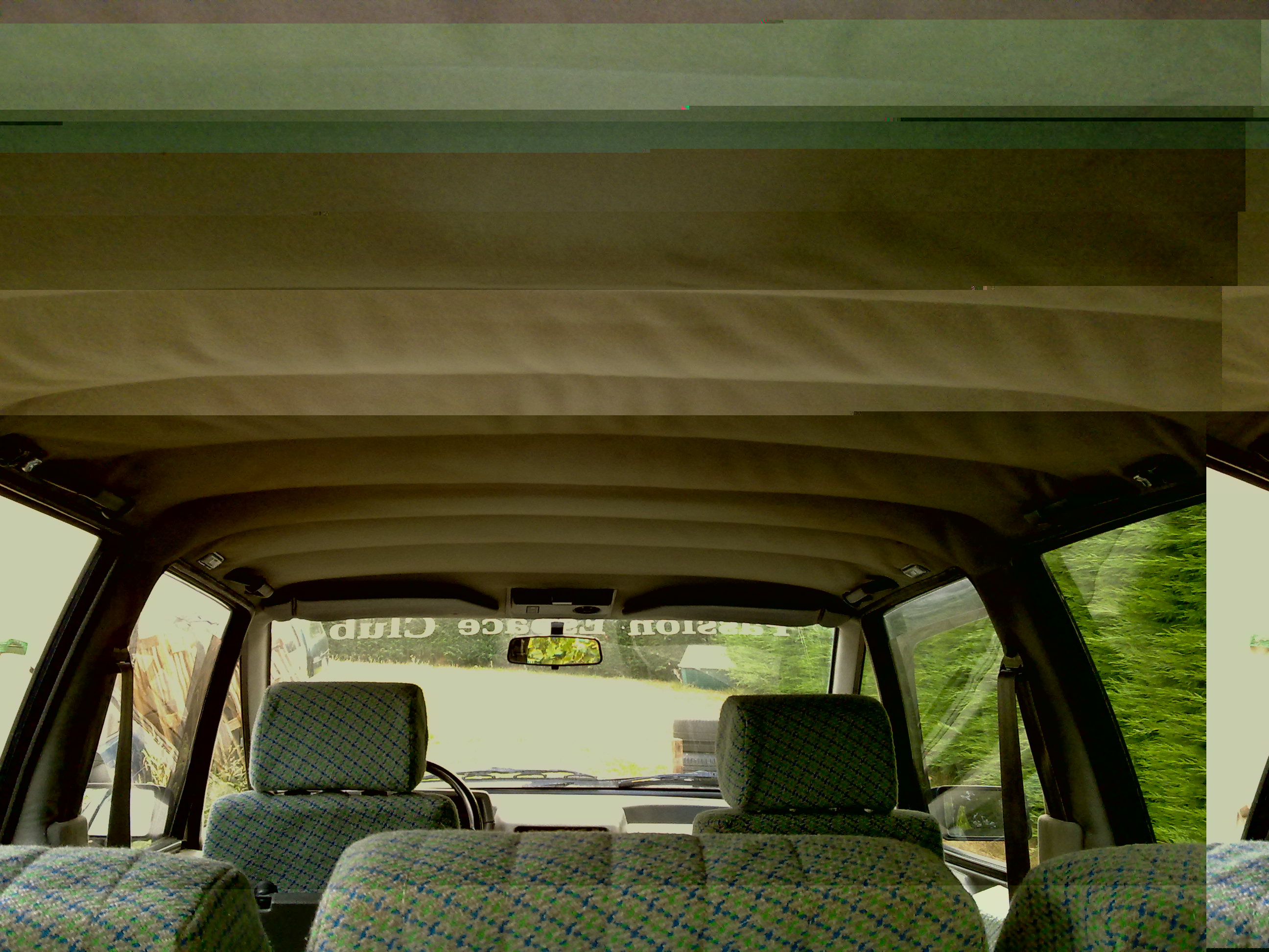

Donc, je pense que si je recolle le tissus sur cette mousse, ca ne va pas tenir longtemps...
CIEL DE TOIT
Voilà, la dernière partie de tissus de mon ciel de toit(celle qui est vers le coffre), c'est totalement décollée. en dessous, la mousse est dans un triste état, elle part même en poussière:Donc, je pense que si je recolle le tissus sur cette mousse, ca ne va pas tenir longtemps...
Sur le site d'Orval, on voit bien la partie restauration des ciels et des montants, sur lesquels il change la mousse... Mais quel est la dénomination exacte de cette mousse et son épaisseur et quelle colle utiliser (Néoprène en Spray?) ?
Photo tirée du site d'Orval:
Car ayant vu, je suis allé faire un tour dans les magasins de bricolage et je n'ai rien trouver en rapport à la photo du site d'Orval.
Voilà, merci d'avance pour vos réponses.
Je vais sûrement revenir + tard, car j'envisage de refaire un peu la carrosserie, les portes et surtout les pare-chocs, donc je vais avoir beaucoup de questions....

Simplement que l'espacement entre les spires (pas) n'est pas le même entre toutes les spires, çà se voit (un peu) sur les photos.Omega3 a écrit :... "Ressort à pas variable", cela signifie quoi ?

... l'embase du ressort semble aussi d'un diamètre inférieur

.... je ne pense pas que le ciel de toit d'un I phase 1 soit identique à celui d'un I phase 2Omega3 a écrit : ........................................CIEL DE TOITVoilà, la dernière partie de tissus de mon ciel de toit(celle qui est vers le coffre), c'est totalement décollée. en dessous, la mousse est dans un triste état, elle part même en poussière:
.... dans ton cas j'enlèverai complètement la mousse sur le toit et le tissu, puis j'encollerai le tissu sur un support en carton (type carton de séparation de certaines eaux minérales sur les palettes des grands magasins ) puis sous le toit avec une colle néoprène en spray
- Messages : 13195
Le ciel de toit du phase I d'Orval ou en photo le mien (strictement d'origine !) sont totalement différents, c'est une toile tendue sur des arceaux.
En calculant bien son coup, on peut glisser support et moquette sous les arceaux du toit (comme l'original) pour une meilleure tenue.
PS : non tous les ciels de toit d'espace ne sont pas pourris, ni les sièges crevés !
La solution proposée par TheStone est certainement la meilleure et la plus efficace.En calculant bien son coup, on peut glisser support et moquette sous les arceaux du toit (comme l'original) pour une meilleure tenue.

le ciel de toit avec des arceaux, c'est uniquement le modèle 85
à partir de 1986 jusque 91, c'est le même intérieur (trois parties en tuft au plafond).
pour la mousse, j'ai acheté en rouleau, le tissu aussi
