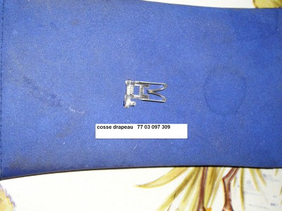

As tu l'option recyclage d'air ? ( interrupteur à droite de l'horloge )
Pour réparer les cosses cramées => Renault avec cette photo et demander " cosse drapeau " .
Ce n'est pas la ruine , commandes au moins 10 , 15 . Peut être un peu de délais .
Pourquoi 10 à 15 cosses , car la panne reviendra .
Le problème est qu'il passe trop d'ampérage dans ces cosses et donc aussi dans câbles .
C'est une boucle => les câbles chauffent et vieillissent aussi donc durcissent => la résistance des câbles augmente donc chauffent , => , =>
Seule solution , remplacer les câbles .
Regardes tes câbles qui arrivent aux cosses cramées , ils sont raides et difficiles à plier
Heu , en passant renseignes ta signature car on a peu de détailles sur ton Space

* une cosse drapeau (je ne connaissais pas le nom, merci à marcus 67) qui ne faisait plus contact sur la platine. En la bougeant un peu c'est reparti.

Enfin il faut ouvrir la prise noire et vérifier que les cosses drapeau font bien contact (la dernière panne que j'ai comprise après avoir changé le moteur du ventilateur pour rien... :twisted: ).
