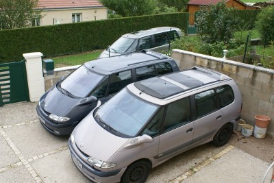

et voila , y a pus qu a!!!
un panoramique electrique pour l avant
un entrebaillant pour l arriere
les ciels de toit, et le morceau de toit pour faire le gabarit,la console, le cablage, la totale!!

oui oui pub2n, l espace initiale est bien arrive! un boxer , une grosse remorque, un chauffeur pl qui a aussi le permis E et le voila :
j ai mis la meme photo sur mon facebook en precisant que la cite de l espace n etait pas qu a toulouse!!
j ai deja eu plusieurs message pour l interieur et les toits ouvrants, j ai un collegue qui connait quelqu un qui est pret a me le racheter le double de ce que je l ai payer...
mais bon, je vais deja essayer de faire redemmarer le 2.2 dci avant de demonter.il tourne, mais ne demmarre pas, c est deja qu il n est pas casse!!

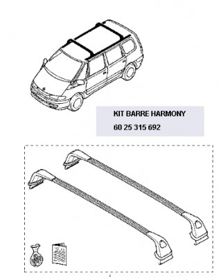

Messages : 3804
Localisation : 78 Yvelines
Re: toit ouvrant
Message non lu par yves78 »
J’ai un espace 3 rallongé avec toits ouvrants identiques. Je pense que mes barres sont plus longues. Peut être est-il possible de modifier en utilisant ce type de barres ? Dans ce cas elles pourraient aller jusqu’au premier toit. Mais je pense qu’elles ont été arrêtées au toit entrebâillant pour une question de résistance (a vérifier).
Re: toit ouvrant
Les rails de barre de toit sont plus longues sur un long, c'est un fait, mais aussi effectivement plus courtes avec ce toit électrique. De mes souvenirs, c'est lié à la cinématique et à la taille de ce toit.
Il est précisé en outre dans la notice d'utilisation du III (le guide utilisateur quoi :mrgreen:) , qu'il est prévu une troisième barre en boutique pour , je cite "le transport d'objets longs type planche à voile ", et ce dans le cas où le véhicule est équipé de ce toit ouvrant éléctrique ;)
Messages : 3804
Re: toit ouvrant
Voici les barres de toit à ajouter et vendues pour augmenter l’empattement lorsque l’on transporte des objets longs
Pièces jointes

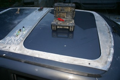

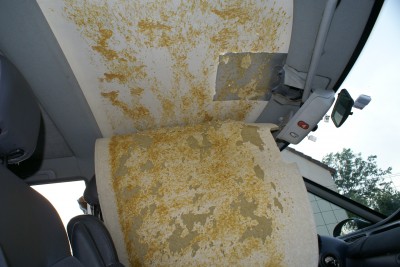

et voila c est parti!
decollage de la garniture ce soir...
et tracage des gabarits
et il fait nuit, on continuera demain!!
