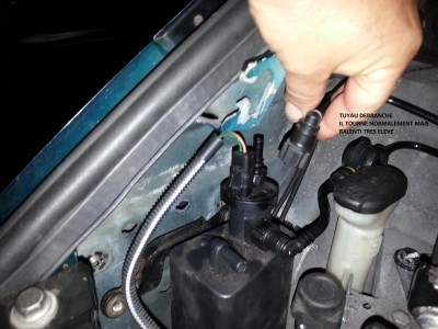

Je viens de debrancher les tuyaux du canister ..........................bien entendu il y a un " pshiiiiiiiiiiiiiiiiiiiiii" qui se fait entendre mais ralenti impeccable !!!!!!!!!
Mille merci a vous tous !!!! :wink: :wink:
je vais donc me mettre en chasse pour un nouveau canister !!!

Bon ...............quelques nouvelles du jour ...................changement du canister ...........aucun changement , dés que je branche le tuyau du haut , il cale aussitot !!!
Je suis aller faire un essai sur route avec le tuyau debranché ...................aucun soucis , il fonctionne tres bien , bonnes reprises , toute sa peche ...................mais rouler comme ça n'est pas la
solution :!: :!: Car ça me donne un ralenti a 1600 T :( :(
J'ai toujours ce petit bruit de " tic tic tic " comme citer plus haut quand je met le contact ( c'est discret , il faut ouvrir le capot et ecouter pres du canister )
la j'avoue que je seche un peu .......................j'ai beau me creuser le peu de meninges que je possede , je trouve pas la cause du probleme !!!

Si ton ralenti est élevé c'est que le fait de débrancher le canister te créée une prise d'air au niveau du collecteur d'admission. si tu bouches le tuyau, ça devrait redevenir normal.
Théoriquement, au ralenti, l'électrovanne du canister est fermée, elle ne s'ouvre que périodiquement à partir d'un certain régime. Le tic tic que tu entends, c'est justement l'électrovanne de canister.
Si au lieu de débrancher le tuyau tu avais débranché l'électrovanne, tu aurais eu, pareil, un retour à la normale.
Le canister est une boite dans laquelle il y a des charbons actifs qui collectent l'essence contenue dans les vapeurs issues du réservoir. Pour ne pas les saturer, le moteur aspire par l'intermédiaire de l'électrovanne à travers le canister, ce qui a pour effet de dé-saturer les charbons.
Ton problème, c'est que cette électrovanne ne fonctionne pas normalement ou plutôt qu'elle n'est pas commandée normalement. Le problème, c'est que c'est le calculateur (il me semble) qui la commande. :(

par anciensafraniste
tourge a écrit :Bonsoir,
si je deconnecte la prise electrique du canister rien ne se passe

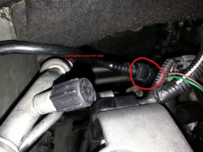

Bonsoir Tourge
quel serait le tuyau que je devrait boucher ?
j'ai essayer de boucher avec mon doigt la sortie sur la gauche ( quand on est face au moteur ) du collecteur d'admission et il cale aussi

Alors aujourd'hui , je suis aller chercher mon fils a l'ecole au village a coter
J'ai roulé canister debranché ...................ralenti un peu haut ( environ 1100 T avec effet yoyo ) .......................le tuyau du haut vient il du reservoir ? Pourrait il etre bouché ?
