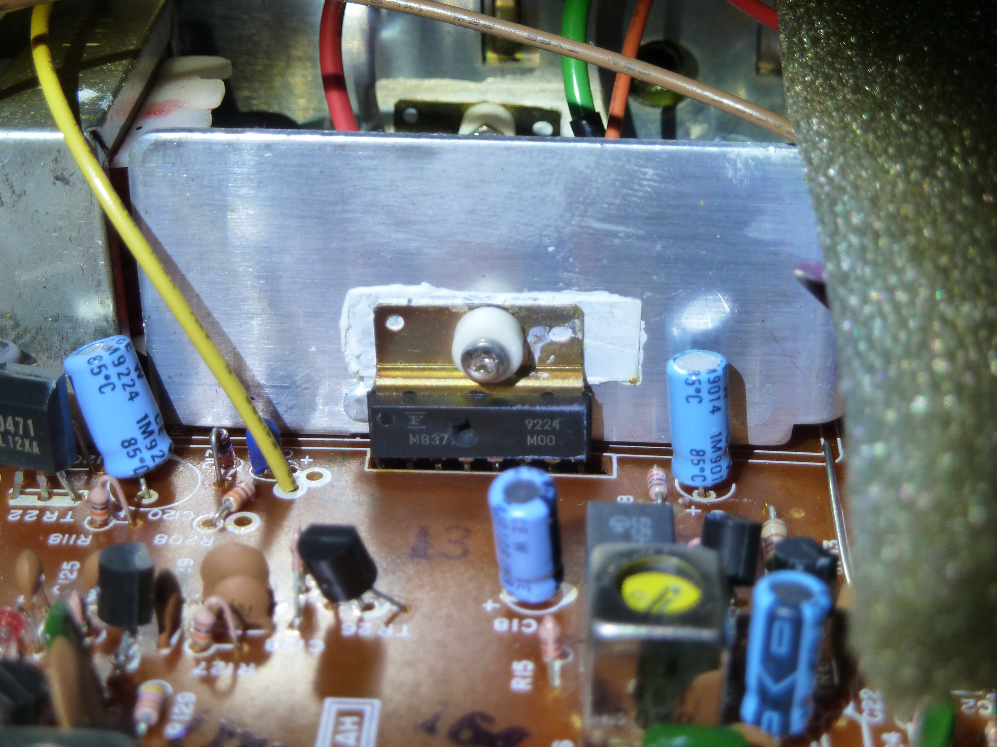

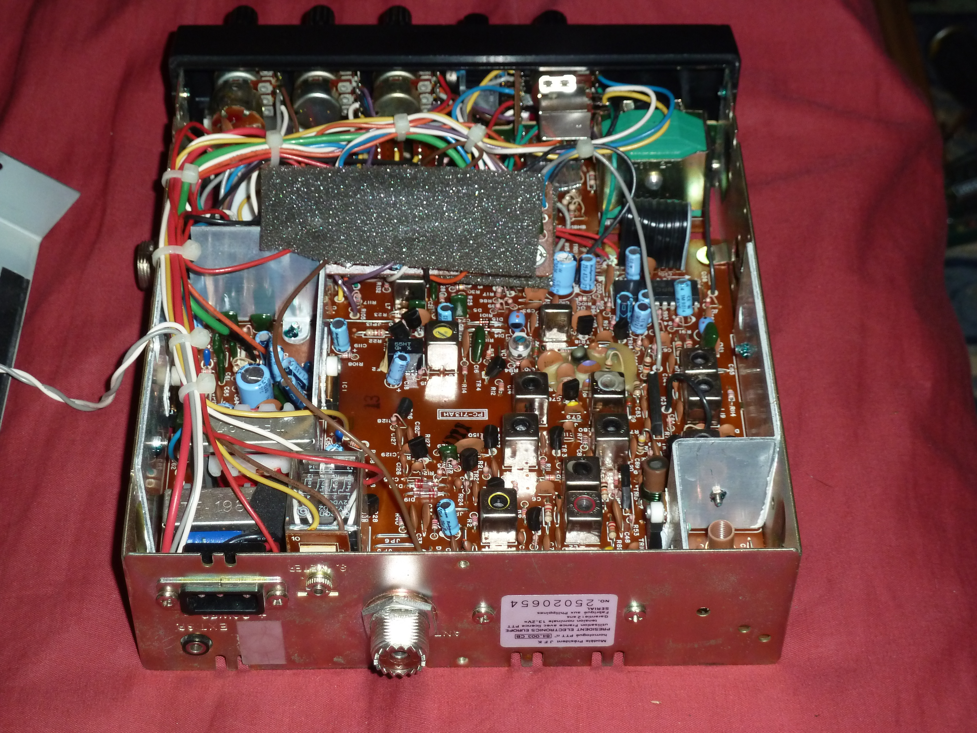

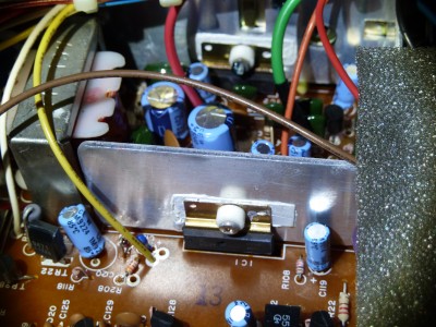

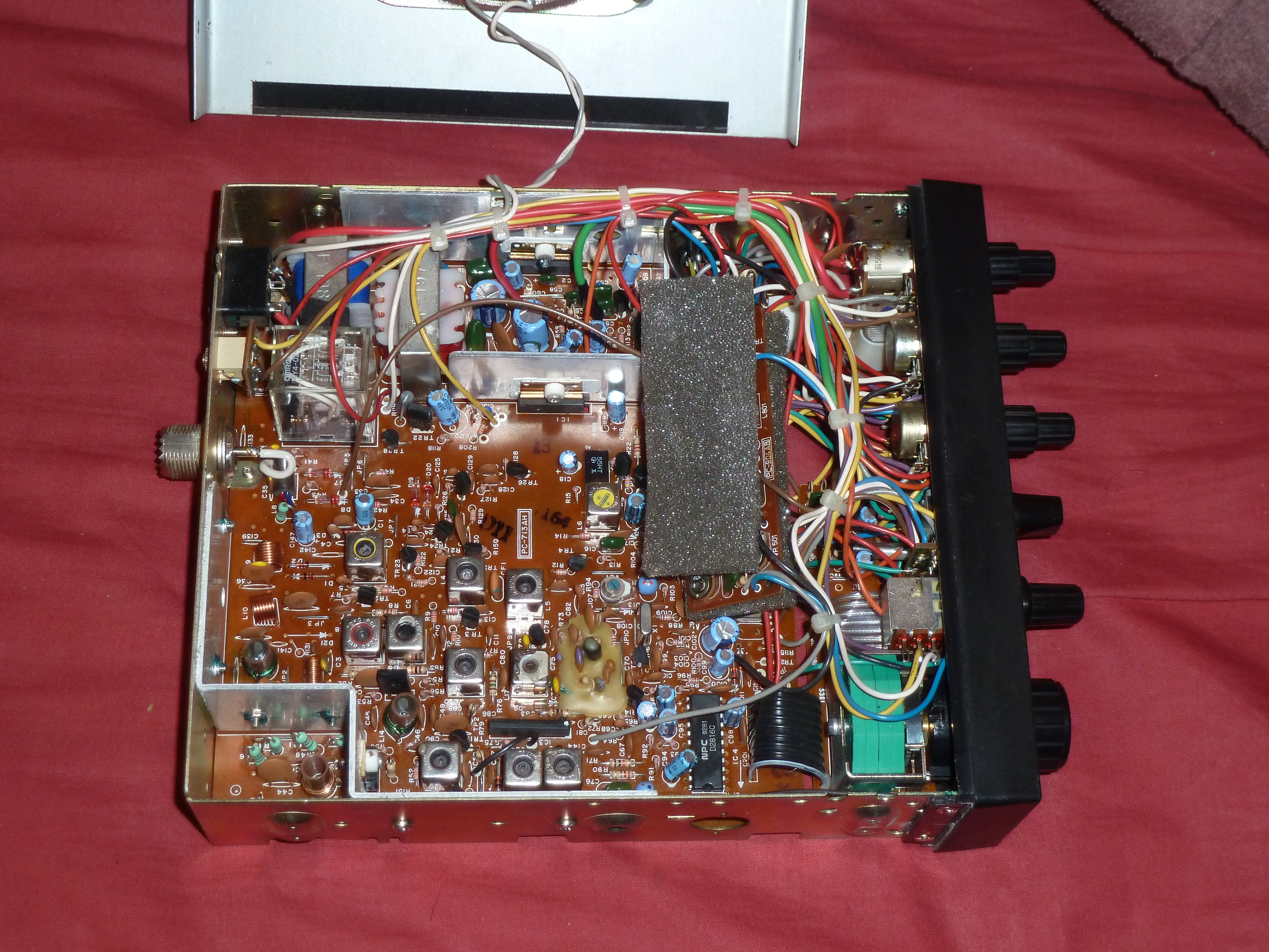

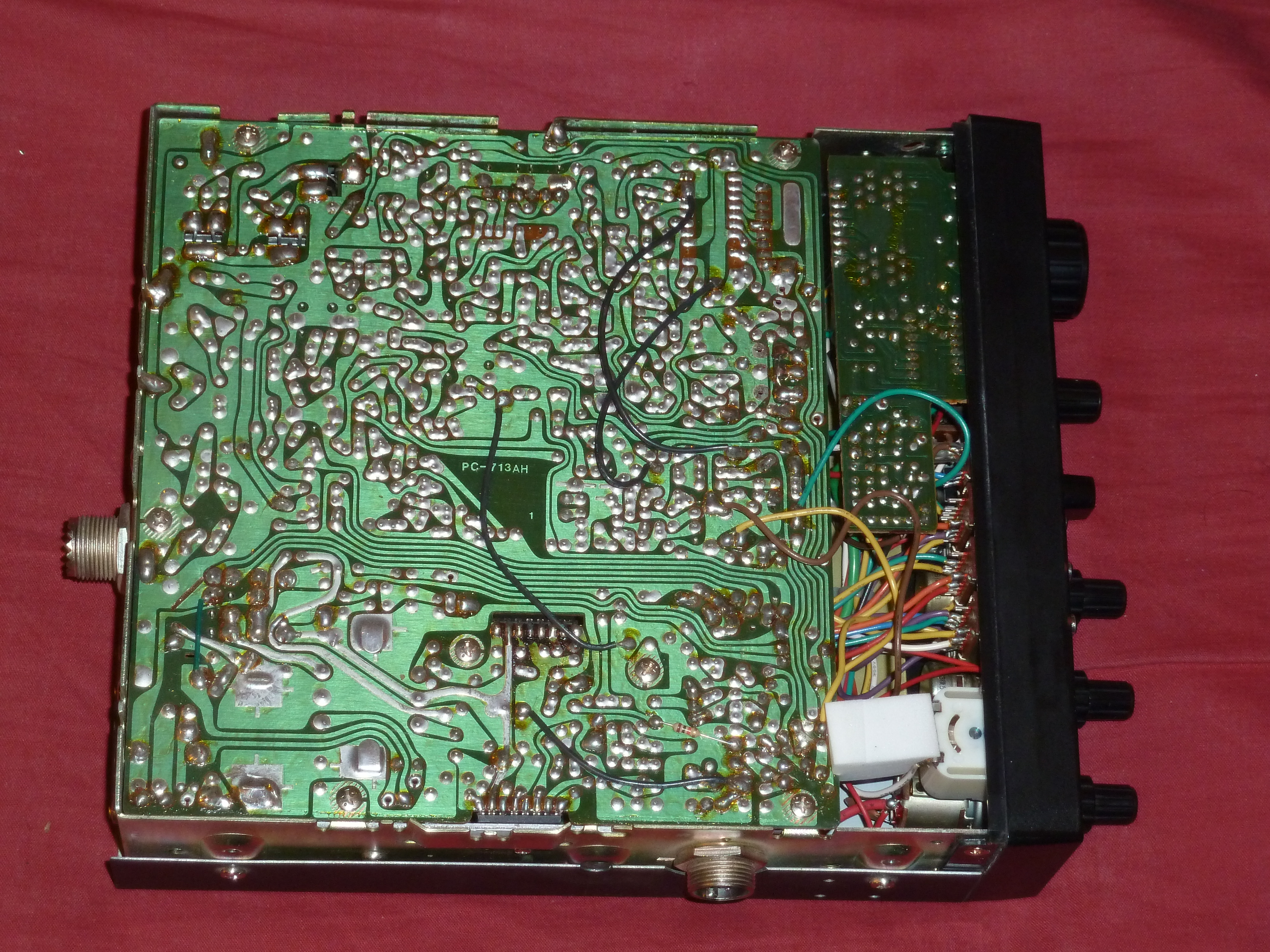

Contrôle général de son état!
par contre au niveau des 2 IC comunement appeler CI celui en premier plans et hs!
On vois le petit trou en plein dans son milieu, surement une mauvaise utilisation de l'antenne (sans tos-metre) et raccourci par lancien proprio!
le doute m'est venu quand le volume fut poussé presque a font (environ 2/3segondes) un petit tac tac audible apparaissait!

Grizzly Sauvage a écrit :
bon je vais devoir investir sur un IC : MB3712
T'on ampli BF a sauté
les 3712 sont par paire et sont très fragile, en générale, quand un saute, l'autre le suit de près.
Quelle symptômes te fais penser que cela viens de l'ampli BF
nos messages se sont croisés, je n'avais pas vu les clichés

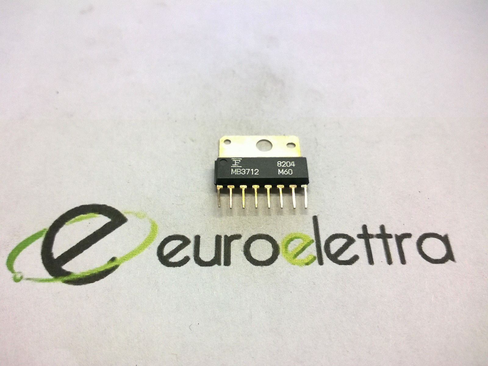

Oui il a sauté! l'autre est toujours entier!
par contre après moult recherche sur le net, 24€ de moyenne à l'unité
et la je vient de trouvé ça : http://www.ebay.fr/itm/MB3712-POWER-OUT ... Swl8NVViDL
environ 5.80€ + 2.57 de fdp, (8.37) c'est déjà mieux!
EDIT : celui là et encore moins chère!
http://www.ebay.fr/itm/INTEGRATO-MB3712 ... Sw7FRWYqFf
soit 7€ avec les fdp

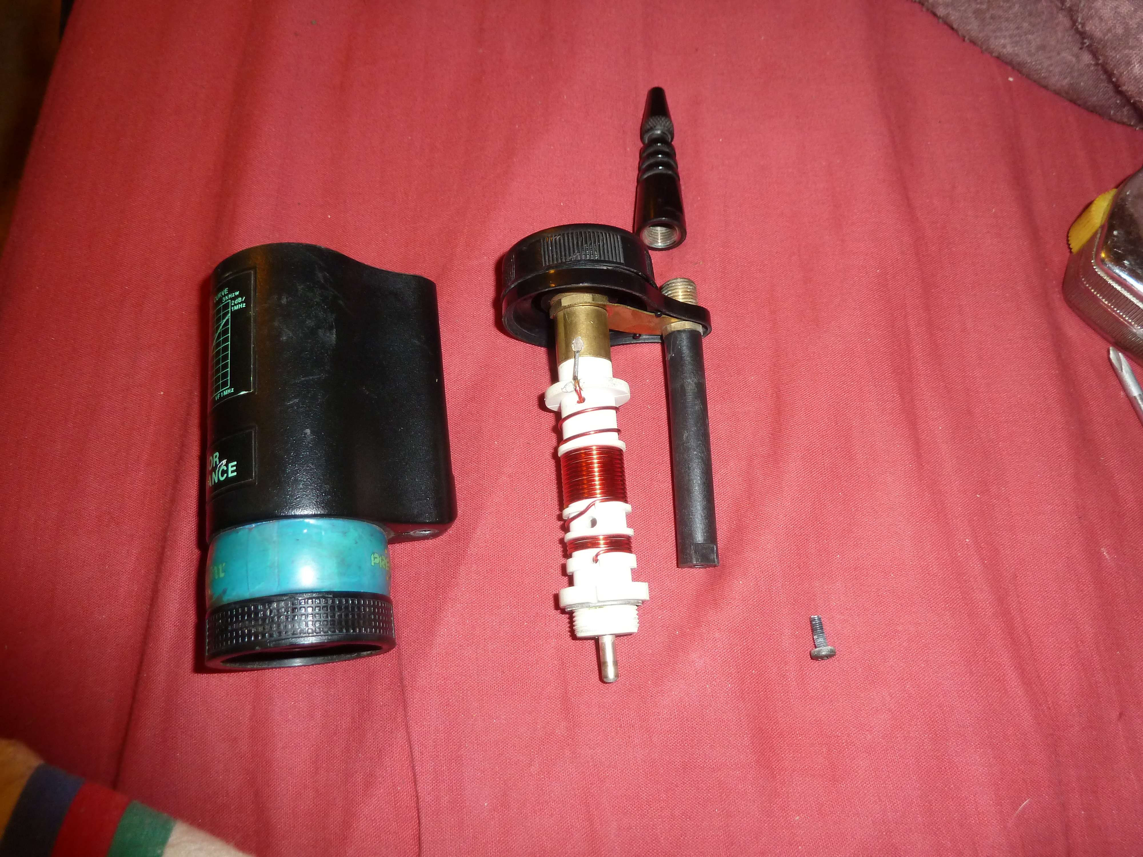

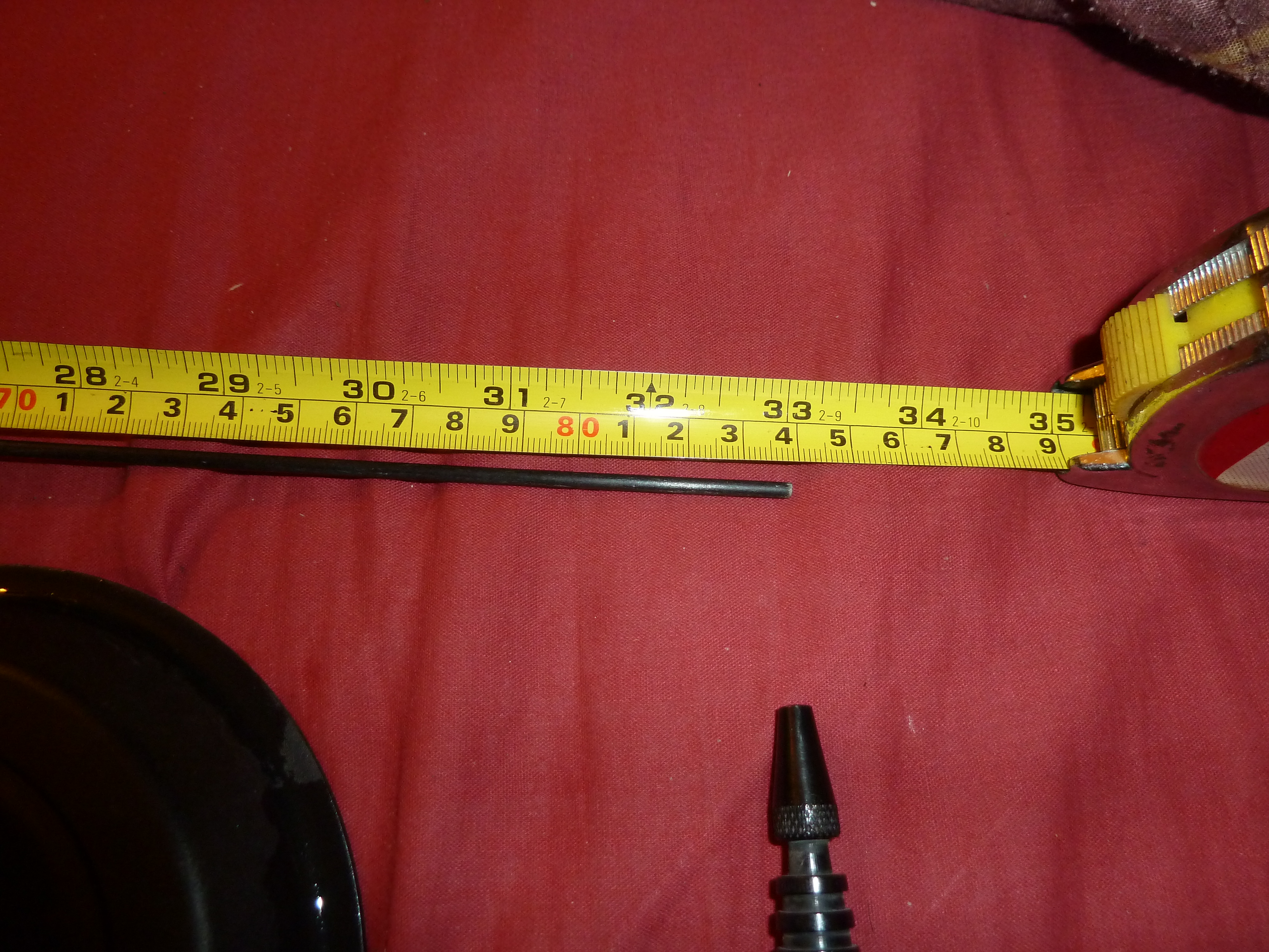

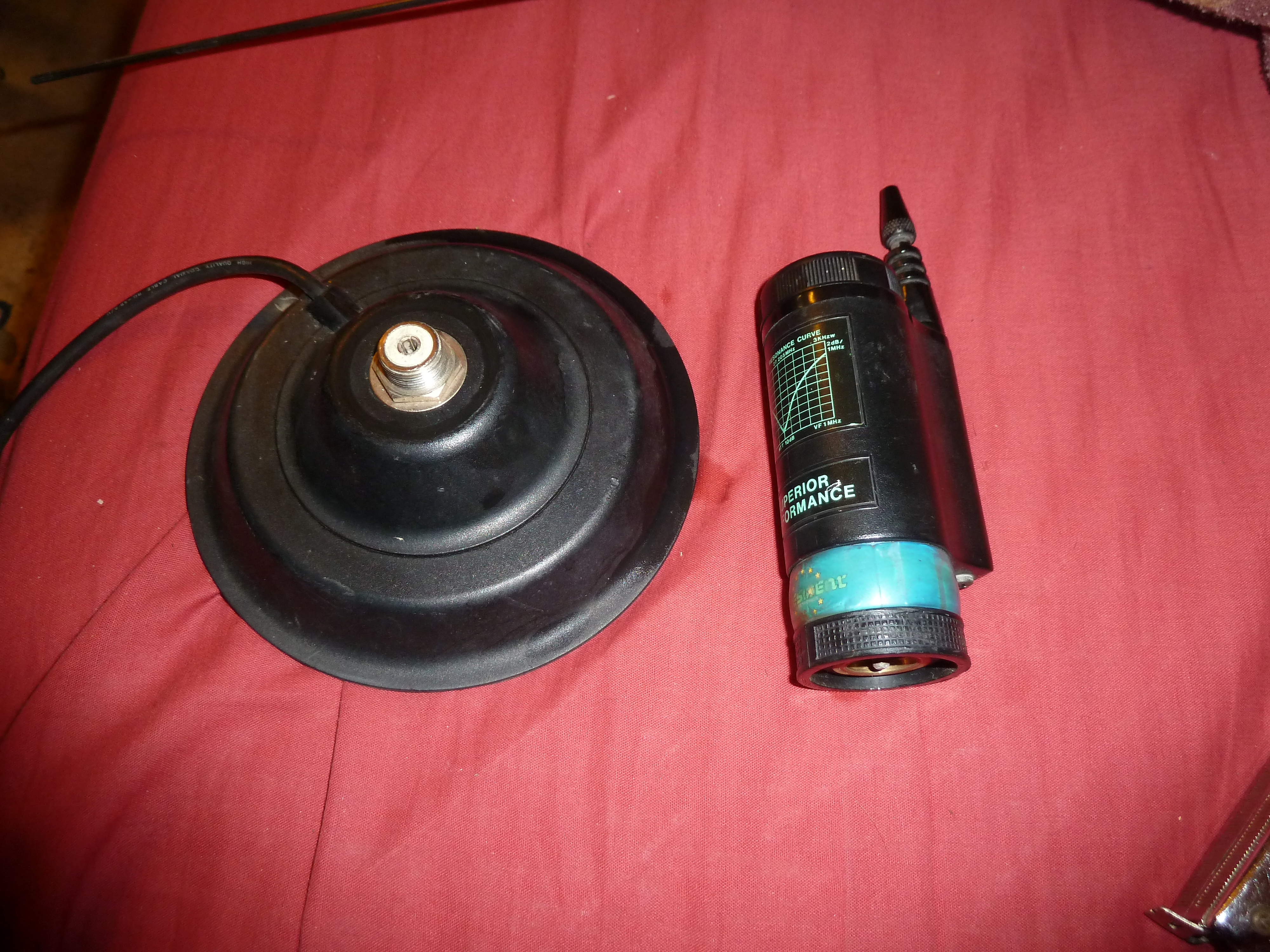

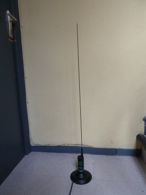

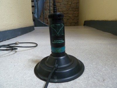

Aujourd'hui je me suis rembourser l'achat de la CB (avec la vente d'une babiole sur LBC)
vue que je n'était pas motivé a faire des bricoles sur mon camion (un froid de canard!!!) je me suis occupé de contrôlé l'antenne cb président Arkansas.
Sur cette photo je remarque que le brin de l'antenne ne dépasse pas la poignet de porte, bizarre...
la base magnetique démonté, a savoir que la version magnetique s'appele Arkansas, et sans le pied magnetique, a viser porte un autre nom
Edit : président Oklahoma a viser!
mesure du brin (80cm) alors que la Arkansas mesure 140cm! donc pas utilisable pour régler le tos! le brin est a changer!
le self.

Re: Les Espaces et la CB, ça existe?
Ton brin mesure 33pouces !
Dès demain je te donne les tailles de mes antennes !
Grosse flemme aujourd'hui, j'ai pas mis le nez dehors !
- Grizzly Sauvage
- Messages : 1923
Oui 33pouces ou 84cm, j'ai remarqué qu'il y à une trace de coupure, il na pas sa longueur réelle!
moi je dit une antenne CB plus elle est grande, mieux c'est! là je ne regarde pas à l’esthétique, mais plutôt à l’efficacité
Tien bizarre il y a un message qui ne s’affiche plus? j'ai pourtant les trace du message

je viens de mesurer les brins de mes antennes :
la fixe (la marque est illisible ) mesure 76cm sans compter la partie "fixation",complete, elle mesure 96cm
la magnetique (president):136cm(brin seul) ,157cm complete ! (par contre, le cable est abimé
,il est vieux !!)

Notre ami a déjà des problèmes de longueur d’antenne, un coup son brin mesure 80cm et après, il fait 33, il y a comme un souci d’élasticité.
Et v’la ti pas que tu lui donne de la lecture qui donnerai la migraine a un non initié.
Mais peut importe le nombre de couvert, le principal étant la qualité de l’assiette.

Sinon je vient de passer ma commande sur Ebay pour 2 Ci ! (14roro avec les fdp), alors que chez moi 20roro l'unité!

Pour le montage de tes CI.... n'oublie pas le mica et la graisse conductrice...
Si tu ne veux pas acheter un grosse seringue "électronique"... tu peux acheter un petit tube dans un magasin informatique...
Tu en auras suffisamment pour les deux..
Attention cette pâte conductrice est irritante et très difficile à faire partir..

tu parle des seringues pour les pros des ordi? si c'est ça, j'en est déjà 2

Oui tout à fait car il existe aussi des grosses seringues pour l’électronique.. et les gros composants style 2N3055 et consort en boitier TO3... mais tu n'en a pas besoin d'autant...
Donc inutile de faire de gros frais...
Tu en mets des deux côtés du mica..
(Je suis heureux pour toi de savoir que tu en as deux
