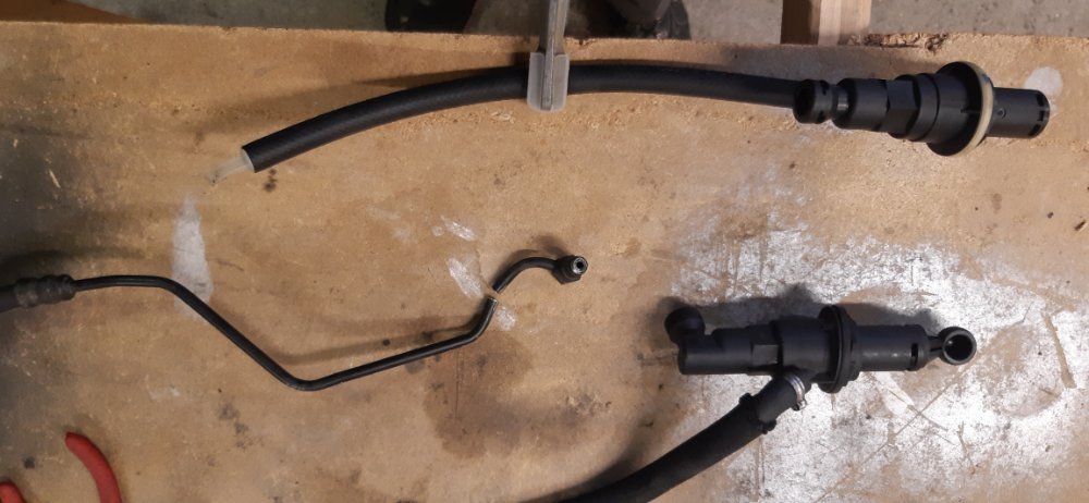

Je viens de désolidariser la pédale de l'émetteur :
Pour sortir la rotule de son logement, j'ai positionné le bout d'un tournevis plat moyen contre la partie de l'émetteur puis ai tapé horizontalement vers la gauche sur le manche du tournevis.
C'est venu très facilement.
J'aurai pu utiliser un bout de bois à la place du tournevis, ça aurait pas laissé de marque sur l'émetteur.
Comme vous le voyez, j'ai fait de la place pour accéder facilement à l'émetteur, je ne peux pas trop me faufiler comme une anguille :) :
Reste à sortir l'émetteur.
Je dois le faire pivoter dans quel sens pour le débloquer de son logement ?
A+ et merci d'avance
