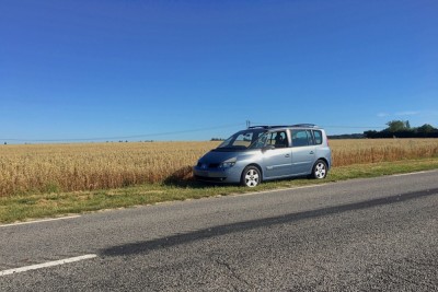

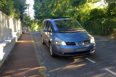

Le lendemain, c'est à dire lundi, je suis parti tôt faire le plein et un essai routier complet. Pour ceux qui connaissent, je fais l'aller retour entre l'est des Yvelines (à côté de Saint-Germain-en-Laye) jusqu'à Epône par Maule et des petites routes de campagne, 80 km bien agréables. Par contre la moisson est déjà bien entamée dans les plaines de Versailles. :roll:
Léger contre-jour
Léger contre-jour
Ayant pu voir de mes propres yeux les pièces qui tiennent le moteur calé, je m'étais promis de ne pas trop pousser. Promesse rompue après 30 km :mrgreen: , le moteur a retrouvé une pêche d'enfer qui lui manquait :D 8) , de 800 à 5500 trs/min.
J'ai de la chance, le para est déjà presque bon, juste un peu d'ajustement à prévoir.

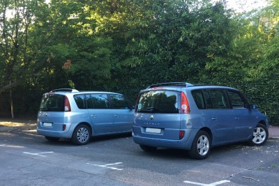

Une dernière photo:
Une des premières phases 2
