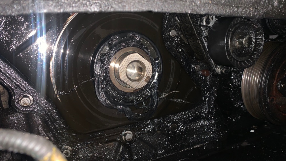

Pas eu beaucoup l'occasion de beaucoup passer sur le forum ces derniers temps (période d'examens oblige) mais le gros est bel et bien de nouveau sur la route depuis 8 jours !
Cela a pris un peu plus de temps qu'espéré puisque je me suis retrouvé bloqué pour le montage de la poulie damper, en éffet je bricole seul et dans ce cas son bon serrage nécessite un outil spécial...
Il y a donc eu un allongement du délai de réparation le temps de fabriquer l'outil adéquat avec mon papi :mrgreen:
Je m'étalerais peut être plus en détail sur l'opération dans un post dédié histoire de partager les diverses infos à savoir avant de se lancer dans l'opération.
Pour résumer suite à la rupture de la courroie d'accessoire :
  • Joint spy neuf (7701476858) trouvé sur Lbc en origine Renault pour 10€ (au lieu de 56 dans le réseau)
  • Galets tendeur et enrouleur SKF neufs (made in France, du coup j'ai regardé :wink:) en remplacement des Renault (Equipementier INA) que je garde de côté puisqu'en bon état et moins de 100k km
  • Courroie neuve remise en place après nettoyage (remplacée par le garage au tarif Renault soit 61,17€ pièce hors MO), c'est une Dayco, "made in China"
  • Vis de poulie damper neuve (123091465R), vu que le fonctionnement de la pompe à huile dépend de son bon serrage j'ai préféré ne pas prendre de risque (20,87€ chez Renault)
Voici une photo de l'état du joint Spy et des restes de l'ancienne courroie, ainsi que de l'outil de serrage maison en butée contre le triangle pour serrage (50N.m + 85°)

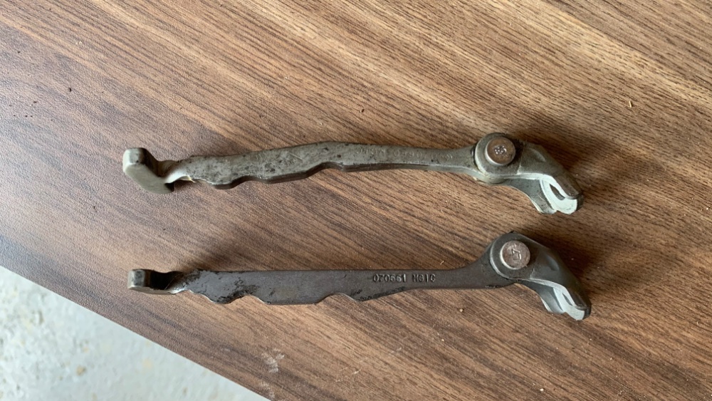

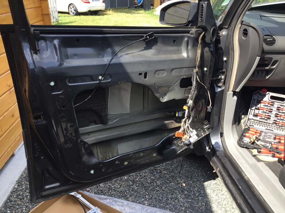

Remplacement du tirant de porte conducteur (maladie, il claquait et n'avait plus de crans) et au passage remplacement du mécanisme de lève vitre de la même porte.
Rien de bien compliqué, la garniture se démonte assez facilement (T20, T30 et clips). Plusieurs de ces clips de fixation se sont cassés au démontage d'ailleurs, merci Raphaël pour m'avoir fait penser à en acheter d'avance :wink: Découverte sympa : jusqu'ici j'avais toujours été embêté par le haut parleur habituellement riveté au chassis de la porte, et bien sur ma version le montage est fait différement puisque celui-ci est intégré directement à la garniture de porte, ce qui est beaucoup plus pratique pour démonter le tirant de porte !
En parlant de ce tirant de porte, une petite mise en garde car il existe plusieurs modèles (au moins deux) avec des angles différents ! Je me suis fait avoir en récupérant l'autre montage en casse (sur un phase 3 de mémoire) et l'inversion peut causer l'éclatement de la vitre si on y prête pas attention !
En fait le tirant rentre plus loin dans la porte et empiète sur le trajet de la vitre, ce qui la bloque pendant la descente porte fermée (à 10/15cm d'ouverture avant blocage complet) et peut la casser si on fait descendre la vitre porte est ouverte puis qu'on la claque !!
Prudence donc, je m'en suis hureusement aperçu assez tôt et ai arrêté d'utiliser la vitre le temps de redémonter la garniture de porte pour réctifier le tir.
Photo des deux angles de tirant diffférents (côte à côte c'est assez visuel). En haut l'ancien, et en bas le nouveau :
Un démontage de la goupille et du ressort s'est donc imposé pour mixer les deux pièces -> l'ancien tirant avec l'angle adéquat monté avec le nouveau support donc les bagues ne sont pas cassées. Environ 20mins de boulot avec une pince multiprise, un marteau, un chasse goupille et un étau.

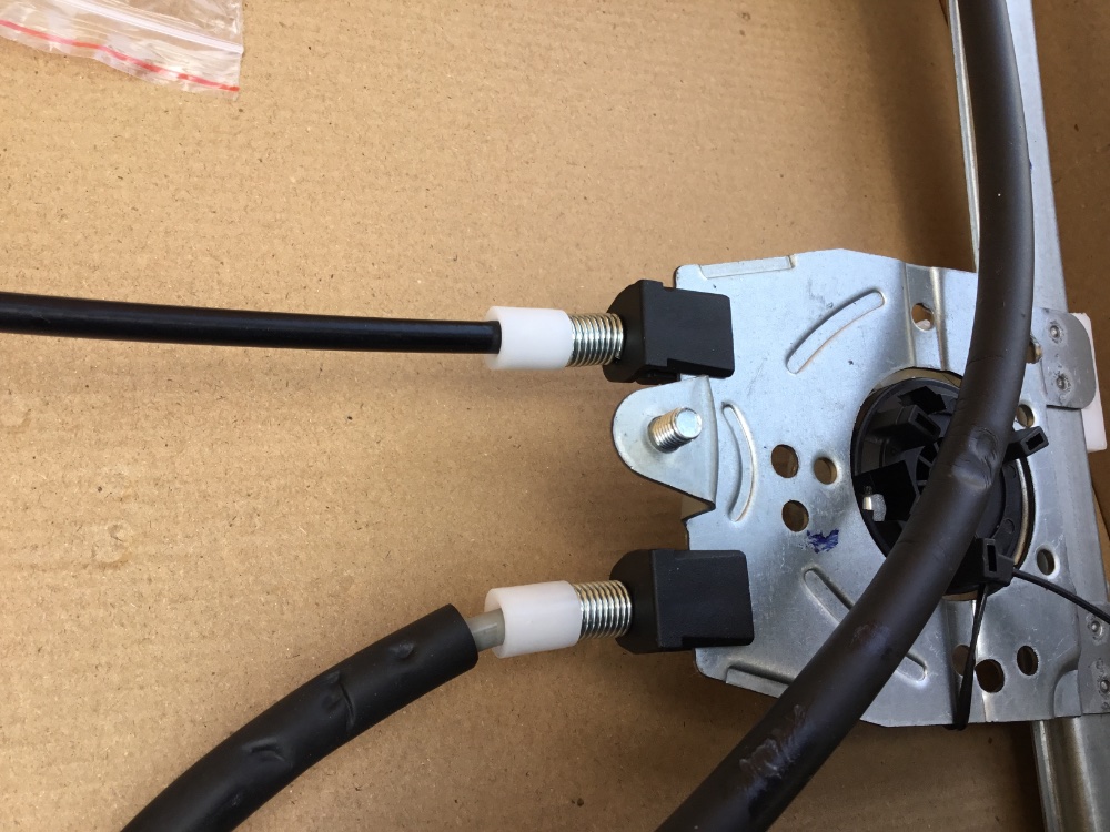

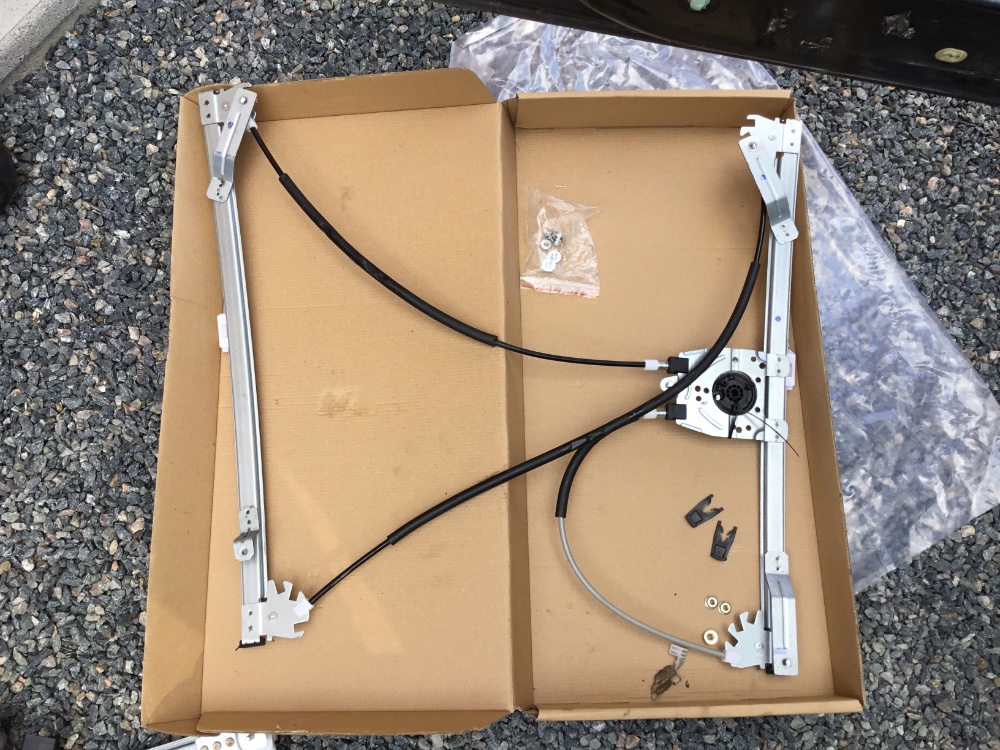

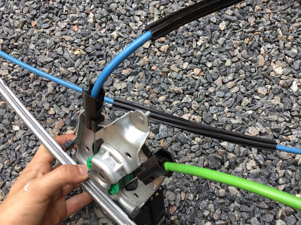

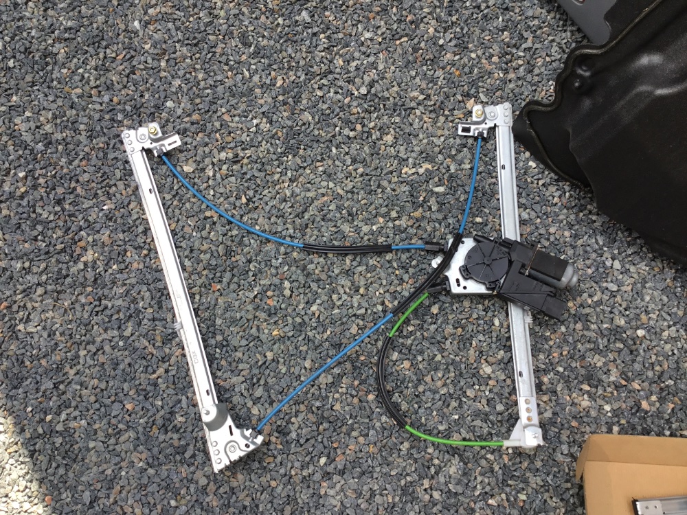

Pour le mécanisme de lève vitre sachant que c'est une maladie du IV je me suis fourni chez AutoDoc en cherchant l'économie. Marque NTY affiché 41€, qui m'est revenu à 33€ grâce à une réduction, bien emballé il semble au moins aussi résistant que l'ancien dont les fixations en plastique aux extrêmités des gaines de câble semblent avoir lâché entrainant les problèmes de bruits et blocage que je rencontrais...
Pour comparaison l'ancien (multicolore) et le nouveau plus sobre :
La seule autre différence que j'ai noté concerne le système de fixation au châssis de la porte, les trous correspondent mais au lieu d'une tige filetée fixe avec un écrou de 10 c'est désormais un boulon de 10 avec empreinte supplémentaire cruciforme. Mieux ou moins bien je n'ai pas forcément d'avis sur la question, ça fonctionne et il n'est pas plus compliqué de mettre le tout en place. Juste le moteur à transférer et hop on remonte !
Fonctionnement impeccable jusqu'ici, à voir dans le temps ce que ça donnera :?:

  • Le lève vitre conducteur NTY (AutoDoc) à 33€ ne faiblit pas après deux mois d'utilisation intensive

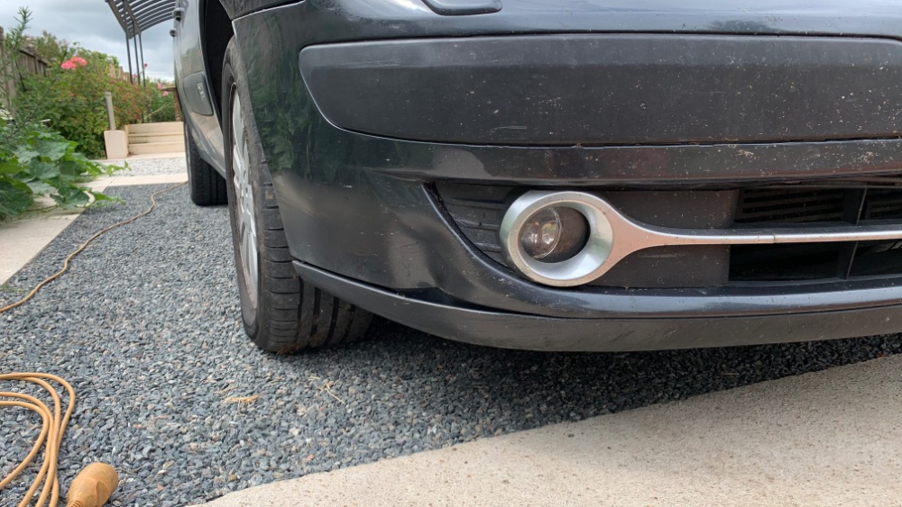

  • Reprise d'un poc non réparé sur le parechoc AV

En attendant les pièces je me suis occupé d'un point esthétique qui me titillait depuis l'achat : un poc sur le bas du parechoc avant côté passager que je trouvais assez inesthétique.
Pour une fois l'affaire a été vite réglée à l'aide d'un simple décapeur thermique et un peu d'huile de coude, je suis plutôt satisfait du résultat avant/après :
