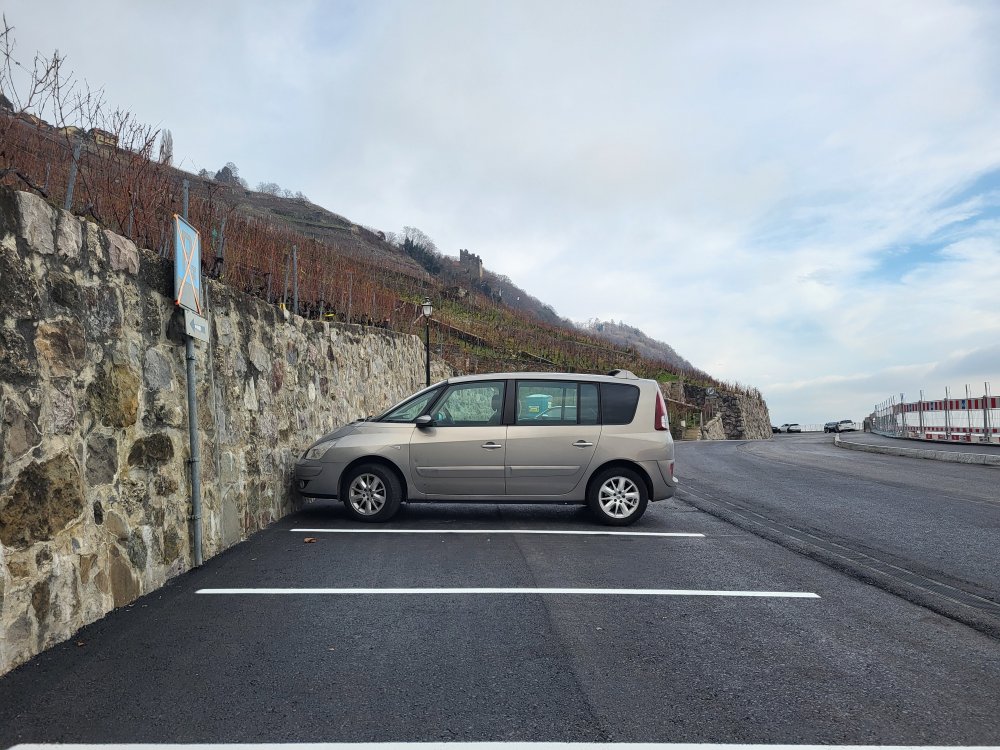

Retour sur ce forum pour la première fois depuis fort longtemps... et pour cause, il y a près d'un an que je ne suis plus en Espace.
A la fin de l'été dernier, en roulant dans les Alpes, la voiture s'est mise à broutes et à vibrer terriblement. C'était bien sur un dimanche soir et je devais déposer un dossier important pour un appel d'offres... sueurs froides à l'idée de rester en rade sur une route en lacets sans réseau.
Finalement je suis arrivé à bon port, j'ai pu déposer mon dossier (heureusement : appel d'offre gagné ! Ça faisait au moins une bonne nouvelle).
Lorsque je me suis décidé à redémarrer la voiture, plus tard dans la semaine, elle ne tournait toujours pas rond, quoiqu'elle puisse bouger correctement. Je n'aurais pas fait un long voyage avec, mais je me suis dit qu'elle arriverait jusqu'au garage à 10 min de chez moi.
Plein d'espoir que ce soit juste une bobine morte ou un injecteur bouché, je la pose chez Renault.
Le lendemain matin, mon téléphone sonne au bureau.
« Bonjour monsieur Ponloire, ici le garage Renault. Vous allez bien ?
_ Euh... Ben oui, merci.
_ Ah. Bon ben, ça va aller moins bien hein. » 😬
De fait : plus de compression dans l'un des cylindres et bielles tordues. Devis à plus de 5000 francs, en même tzmps il eut fallu changer le joint de culasse, et quitte à tout démonter refaire la distribition (quoiqu'elle n'ait que deux ans et 80K km), le garage me dit : « Si vous y tenez absolument, c'est *possible* de réparer, mais franchement je vous le conseille pas à ce prix là ».
Bien embêté parce que c'était ma première voiture « à moi » et que je comptais la conserver plus longtemps, mais la réparation était hors de mes moyens, et malgré l'appel d'offres remporté, je voyais bien se profiler une période de vache maigre et je ne tenais pas à vider mes économies dans une voiture de près de 20 ans qui pourrait aussi bien tomber en panne à nouveau. J'ai hésité une semaine, le garagiste m'a proposé de l'inspecter pour voir ce que valait le châssis et les organes périphériques. Je me disais : bon si dessous c'est tout rouillé, ça règlera la question.
Il m'a dit qu'elle était vraiment propre en dessous, et que l'on voyait qu'elle avait été correctement entretenue, mais que même en réparant ou changeant le bloc, il ne pouvait pas exclure qu'une autre panne de cet acabit ne survienne à court terme, et j'avais déjà dépensé plus de 1 000€ pour remplacer les étriers de frein arrière deux mois plus tôt.
Finalement, un ami carrossier à qui j'avais rendu quelques services m'a proposé de la rapatrier chez lui, et d'y faire jeter un coup d'œil à l'un de ses amis mécanicien qui regarderait ce qu'il pourrait faire. Le temps de la bouger dans un autre canton et que l'autre mécano ait le temps de jeter un coup d'œil, nous voici en hiver, et même son de cloche : « trop cher à réparer pour que ça vaille le coup ».
Un ami m'a cédé une Accord break à un très bon prix (moins que le coût de la réparation, pour une voiture saine, moins kilométrée et plus puissante. Elle est vraiment très bien... c'est juste dommage qu'elle ne soit pas un Espace 🥲 ), si bien que je me suis résolu à le mettre en vente pour un pro.
Cela fait déjà quelques mois, pas de touches et il faudrait que je libère la place. Il démarre toujours (au booster de batterie bien sûr), il a six sièges, deux jeux de roues été/hiver Michelin Primacy 5 et Michelin Alpin 6 sur jantes alliage, et un classeur de factures depuis que je l'ai en ma possession.
Je trouverais vraiment dommage qu'il parte à la casse.
A n'en pas douter il y a pas mal de boulot pour le faire repartir, mais si quelqu'un a la place ou les compétences pour le réparer, je crois que c'est une base saine, et j'en ai globalement pris soin.
Vidange tous les 13 000 km chez Renault, resté en-dessous des 2500 tr/min le temps que le moteur chauffe, usage principalement autoroutier pour faire 370 km dans un sens, 370 km dans l'autre, et 3 vidanges de boite.
UCH réparé, et capteur de position du sélecteur de vitesse changé.
Étant donné qu'il est immatriculé et stationné en Suisse (à Yverdon, environ 50 minutes de Pontarlier, 1h40 de Besançon) il y aurait un peu de paperasse à faire pour le ramener en France : je vous aiderai volontiers si un membre français du forum est intéressé. Je préfère le transmettre pour un montant symbolique plutôt que le faire bazarder par un épaviste.
Je n'ai pas les autorisations pour créer un sujet dans la section petites annonces, mais si un modérateur peut me les accorder, je rédigerai un post là-bas.
