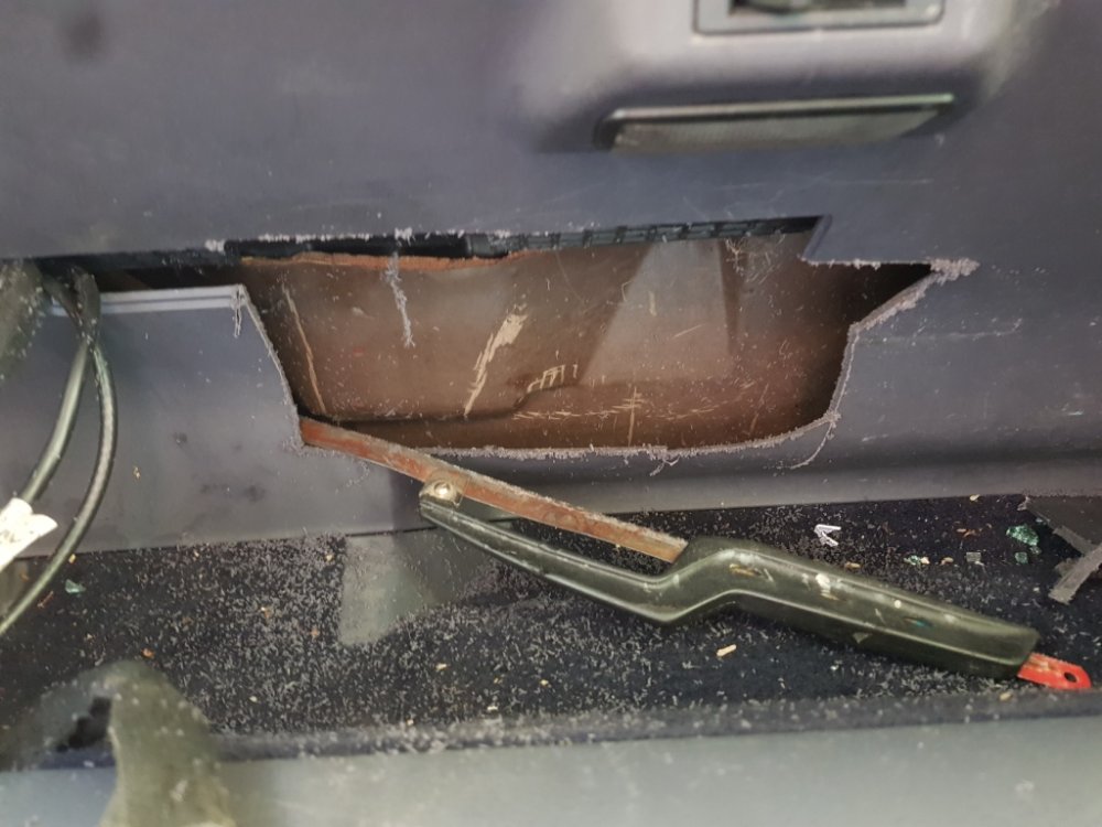

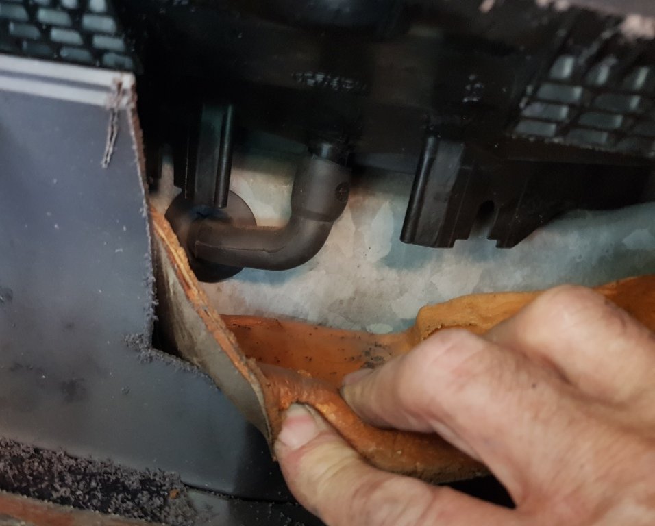

Bon, je m'y suis mis ce week end, j'ai fait le tour de la question:
Symptômes: Eau sur les pieds qui coule des boitiers de chauffage, surtout clim en marche, bruit d'écoulement d'eau à l'avant droite quand il pleut fort.
J'avais aussi mes tuyaux de lave glace cuits, et j'avais vu que la gouttière sous le pare-brise était très sale.
Donc dans l'ordre:
- Démontage des retros (galère sur le droit à cause de la cage de l'écrou complétement flinguée...
- Soulevage du plastique sous le pare brise
- Remplacement des tuyaux de lave glace
- Nettoyage de la gouttière, sous les rétros. C'était plein de saloperies, donc normal que l'eau ne suivait pas son chemin habituel!
- Nettoyage des compartiments de filtres d'habitacle
- Démontage de tout le tableau de bord pour sortir la boite à gants grâce à ce tuto https://www.passion-espace-club.com/view ... erothermes
- Démontage et nettoyage du coude grâce à cette vidéo https://www.youtube.com/watch?v=tEaL-Ftvpmg
- Au passage, localisation de la fiche jaune pour compte tour, si un jour j'en trouve un pas trop cher...
- Vérification du bon écoulement de l'eau
- Remontage...
Je suis paré si un jour il faut changer les aérothermes!
Le plus tard possible j'espère...

Salut à tous,
un petit déterrage de sujet de temps à autre ça fait du bien.
Comme plusieurs l'ont demandé voici l'endroit où scier pour accéder à ce tuyau d’évacuation des condensats sans avoir à tout démonter :
Le plastique est plutot tendre, ce genre d'outil va bien, pour les lignes droites.
Ensuite comme promis, on ecarte un peu la moquette et voila la bête !
J'espère que ça pourra servir à quelqu'un.
Pour moi la fuite d'eau ne venait pas de là...
