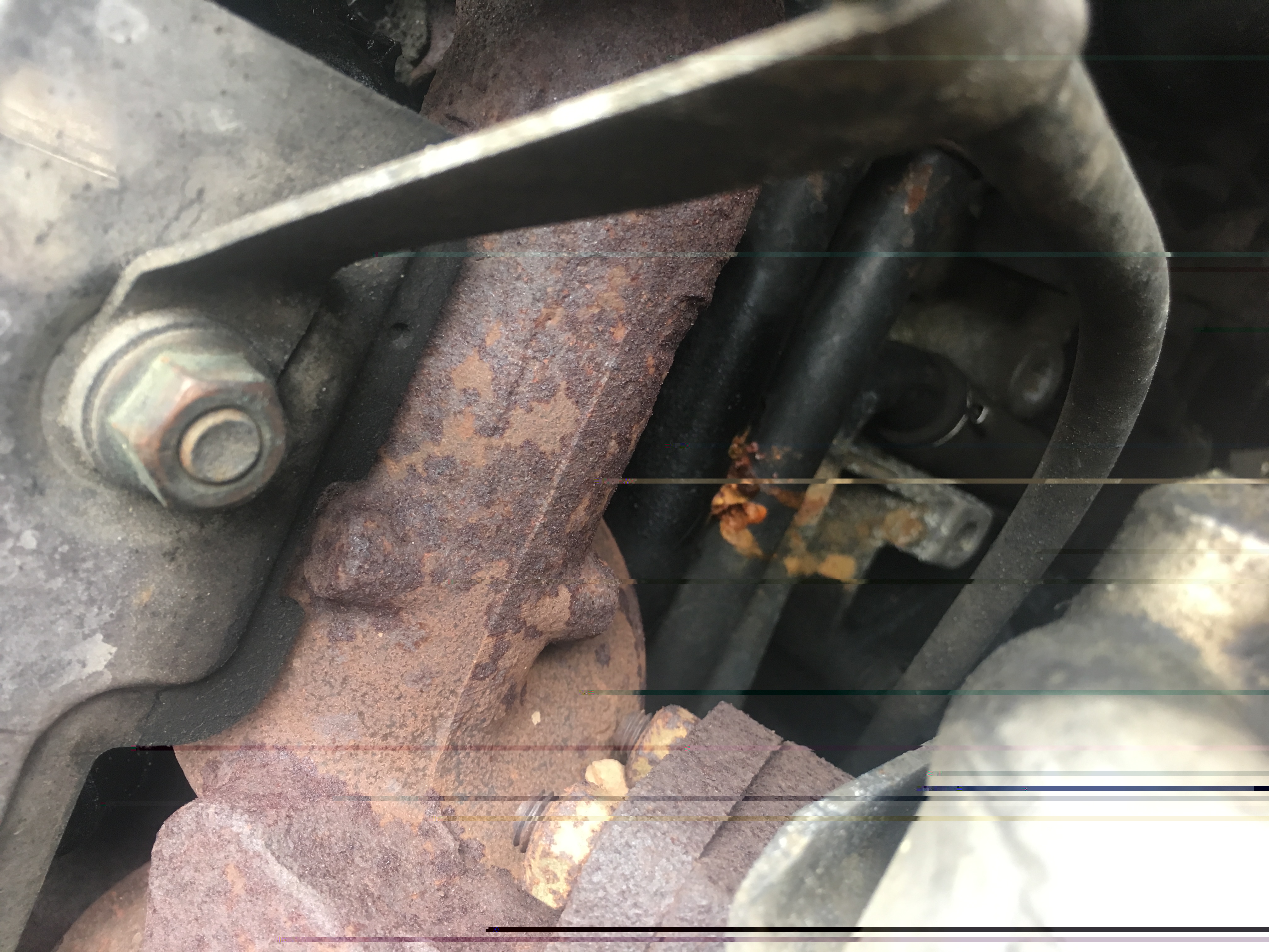

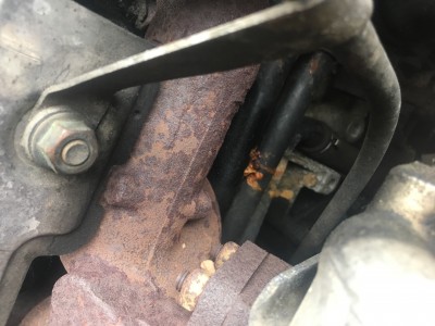

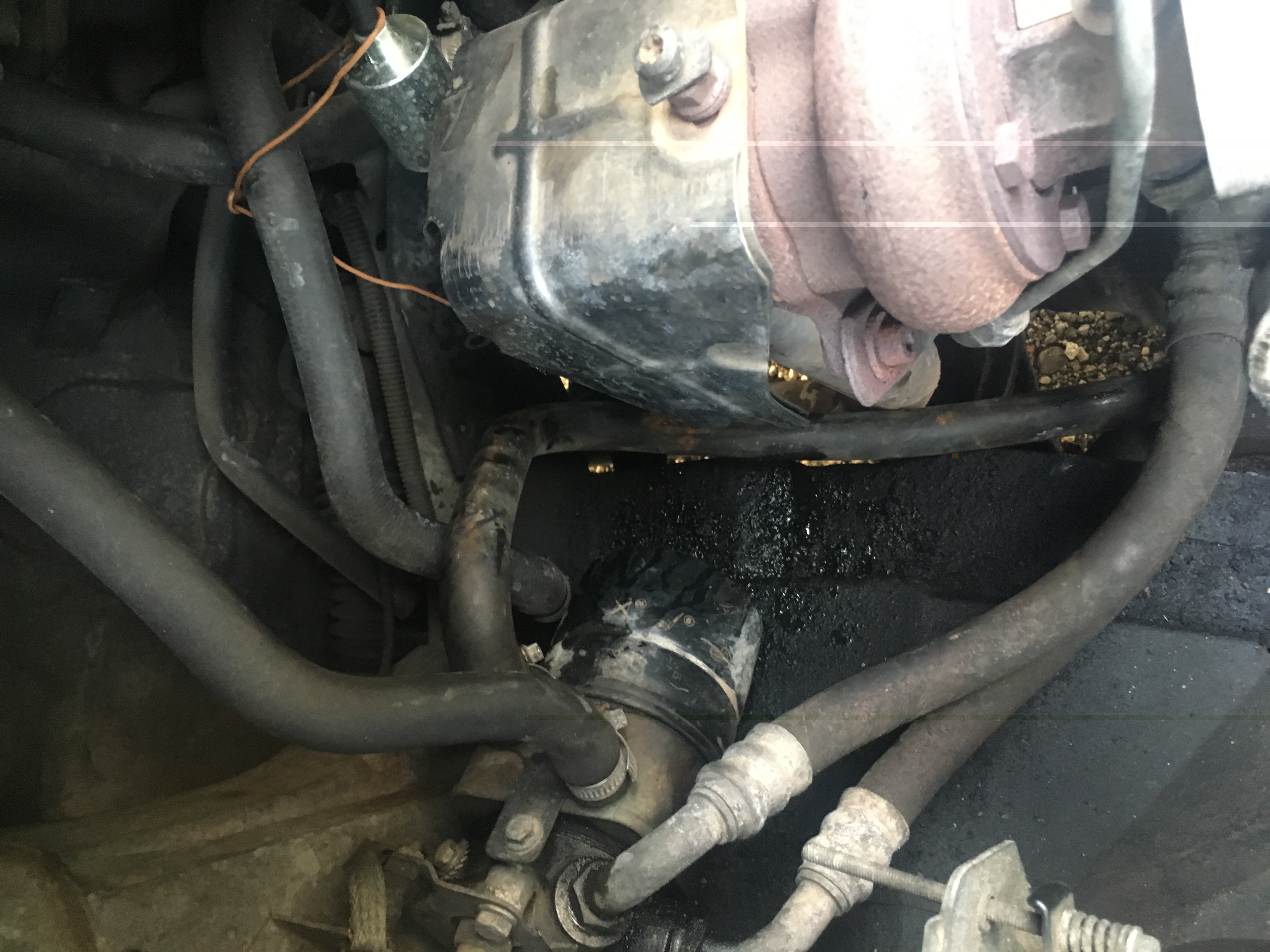

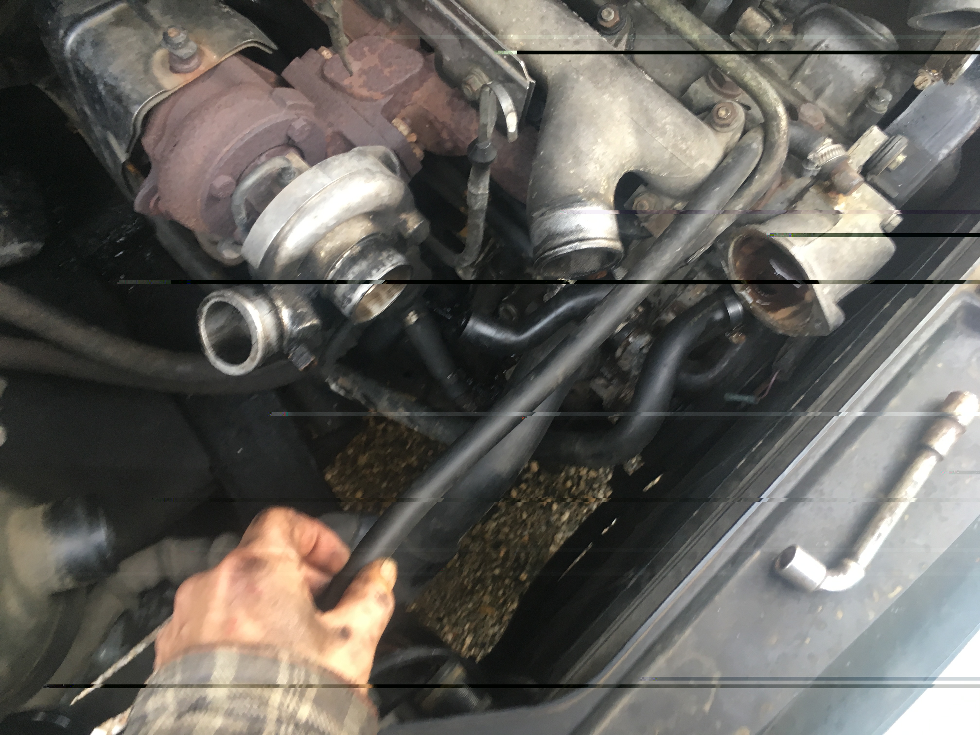

Bon, le blanc est reparé !!
Un chouille a l'africaine, mais ça marche !!
J'essplique :
Partant de la pompe a eau, il y a 2 durits metallique qui longent le moteur, elle sont raccordées via une durit caoutchouc,pour une, a l'echangeur thermique du filtre a huile, et l'autre, au radiateur de chauffage ...
Celle de l'echangeur est percée sous le collecteur d'echappement...
Je l'ai remplacé par une longue durit caoutchouc directement de sous le calorstat jusqu'a l'echangeur !
A l'origine, c'est une durit qui vient au vase d'expension que j'avais gardé du rouge !
La durit metal percée
A l'africaine !
A l'africaine !

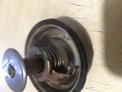

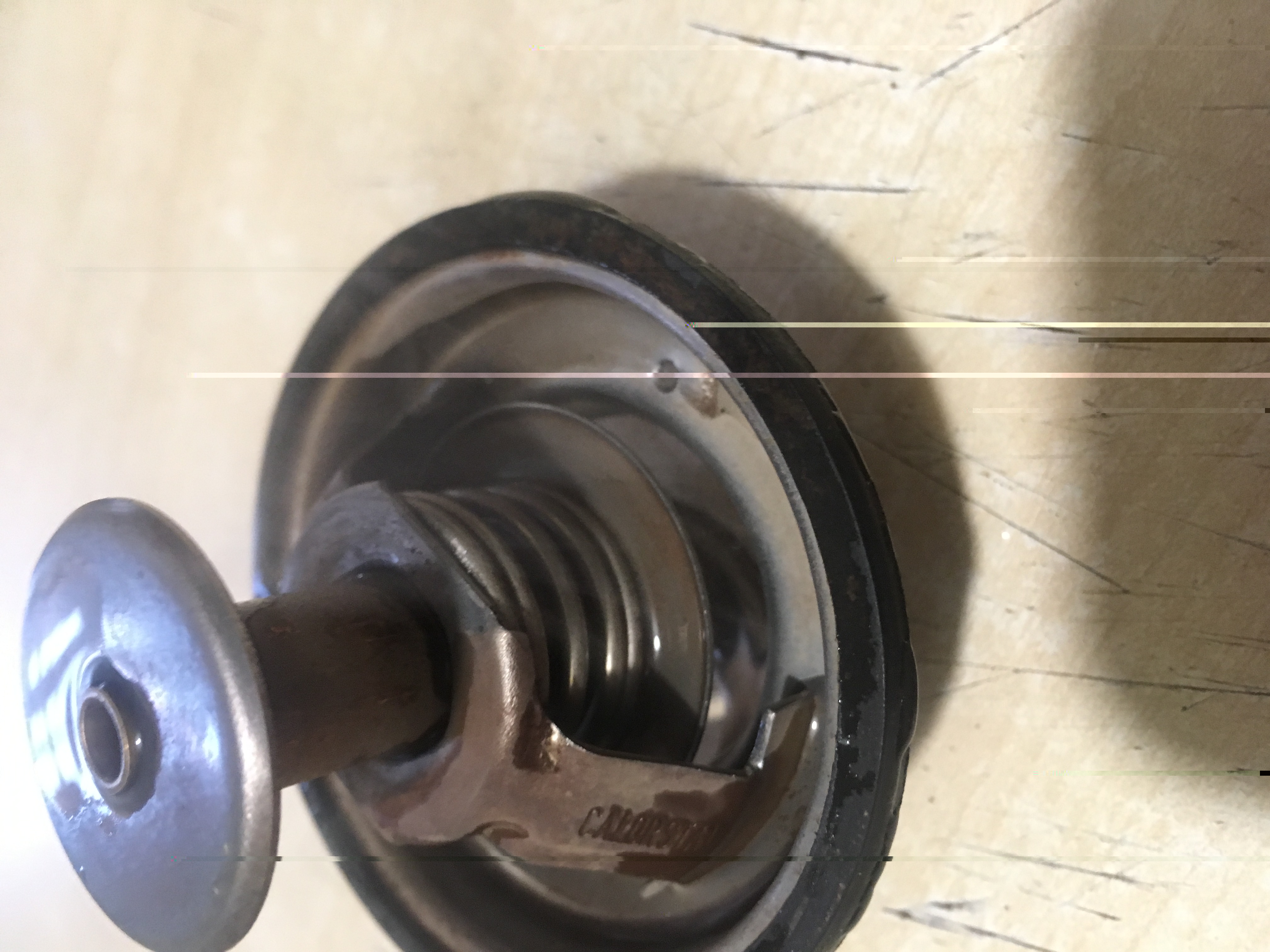

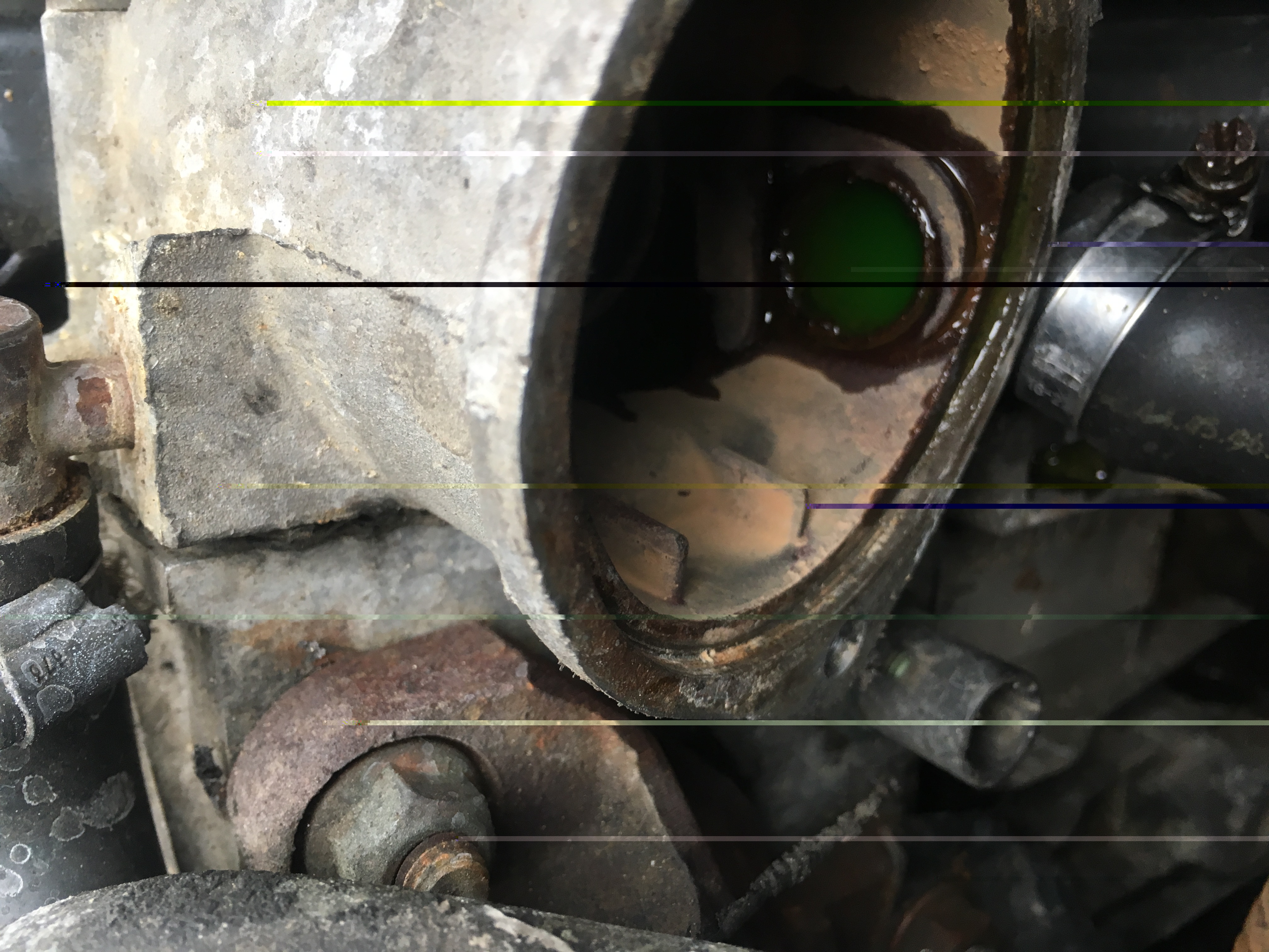

Test OK : le calorstat s'ouvre bien !
Ouverture dans la casserole
Le boitier comporte 2 "pattes" empechant le mauvais sens de montage :
Detrompeurs
Detrompeurs
J'ai utilisé tout le ldr que j'avais, donc, pour l'instant, je fais bouillir de l'eau : je prefere que le calcaire reste dans la casserole !
Tout est remonté, je fais une purge en decrochant le bocal afin de le maintenir au dessus de la vis de purge...
