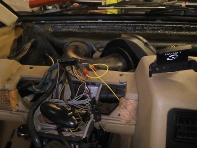

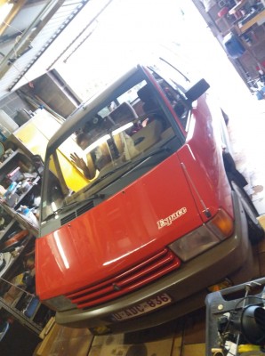

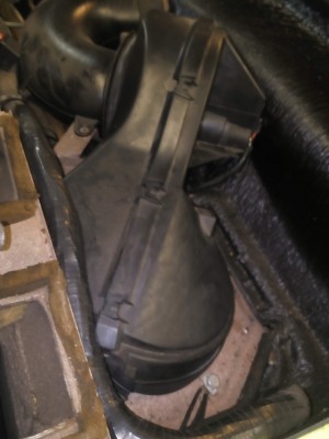

passage de Dédé ce matin à la maison
remplacement du moteur par un des miens (de réserve)...on a échangé, le sien fonctionne encore
4h30 de boulot pour changer le moteur et l'interrupteur de ventilo !! ouf tout fonctionne

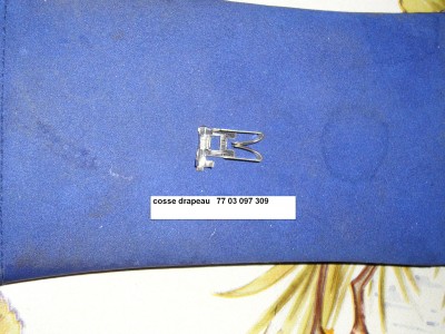

J'ai à nouveau un ventilateur de chauffage qui ne fonctionne plus.
Les vitesses 1 et 2 pour commencer puis la vitesse 3.
La dernière fois j'ai tout démonté, changé le moteur pour au final constaté que c'était un mauvais contact sur la platine des fusibles.
J'ai donc vérifié le bouton, nettoyé, perdu la petite bille, puis changé le contacteur ouf, j'en avais un autre. Ensuite les relais, ils claquent, OK, puis la platine.
Pour le moment rien de rien mais quelle galère cette platine!
J'ai nettoyé la cosse drapeau, essayé de la resserrer un peu... Nouvel essai rien et en plus pas de clignotant. Comme c'est la cosse d'à côté j'ai inversé les 2 cosses.
Ensuite les clignotants ont marché puis à nouveau pas marché etc etc. Ensuite plus de warning...
Au final les clignotants sont repartis. Nouvel essai, cette fois en démarrant le moteur... et bien non, rien de rien, pas un soupir, rien.
Vérification fébrile, "j'ai cassé quelque chose!", :mrgreen: mais non la batterie était à plat. :twisted:
Je déteste quand il faut toucher à la platine de fusibles! :twisted: :twisted: :twisted: Ce n'est vraiment pas la meilleure pièce de l'espace. :twisted:
Pour le chauffage j'ai remarqué que sur la platine le contact pour le chauffage est un peu décollé. Je vais recoller avec la colle spéciale mais je ne suis pas sûr que cela vienne de là.

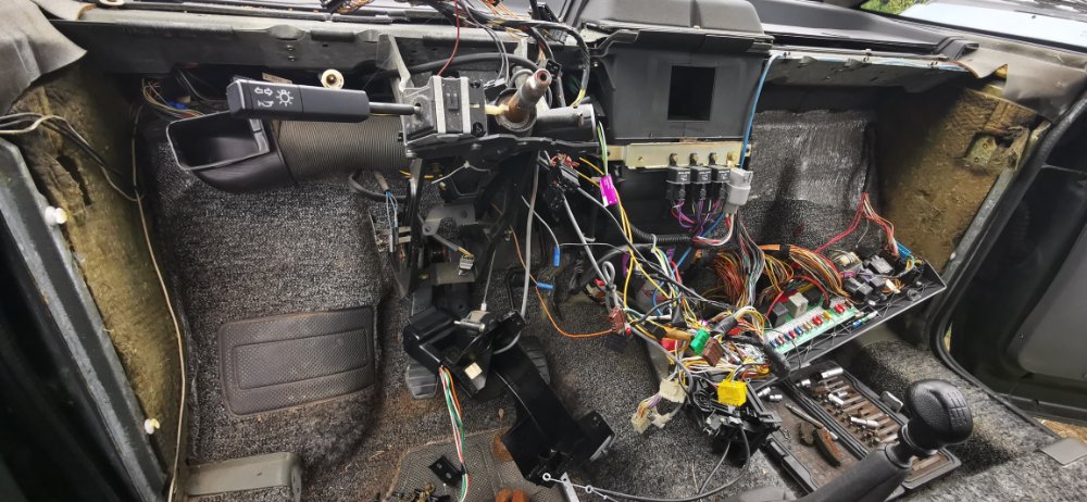

Reste à vérifier le moteur du chauffage mais il faut démonter tout le tableau de bord donc galère. Je ne suis pas sûr que cela vienne de là, car le chauffage n'a pas lâché d'un coup, d'abord pas de vitesse 1 et 2, la 3 marchait, puis la journée suivante plus rien. Il me semble que si le moteur avait lâché cela se serait passé en une fois.
Pour le moment je pense "Vivement le printemps et l'été!" 8) A bas l'hiver! :mrgreen: :arrow:
Trouver un moteur ce n'est sans doute pas simple. Heureusement que je n'avais pas remis les vis le long du pare brise. On se console comme on peut. :wink:
