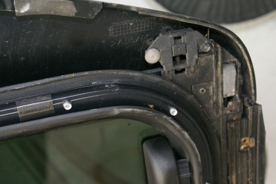

ca avance
decoupage, un truc con...
ca fait 15 jours que le toit ouvrant est dans le garage, ben j ai pas vu qu il y avait les restes des rivets...
1heure perdue!! et c est ose, reste les finitions apres manger!!

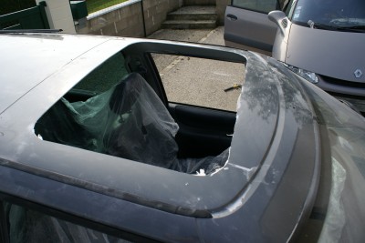

bientot 19h ... mais comme la voiture etait sale( inimagineable la poussiere que ca fait la fibre coupee a la meuleuse!!)
he ben j ai coupe pour le 2 ieme

C'est bien pour cela que j'utilise une scie oscillante multifonction à la place de la meuleuseypyann a écrit :bientot 19h ... mais comme la voiture etait sale( inimagineable la poussiere que ca fait la fibre coupee a la meuleuse!!)

j en ai vu une y a 15 jours a casto merlin de scie comme ca, j ai hesite a la prendre, je me suis dis, ho , pour faire 2 coupes...
he ben vu le temps que je vais passer a l aspirateur, j aurais bien du la prendre!!!!
bon, la y fait nuit noire, mais je vais aller ranger les outils, demain fignolage de la garniture arriere, j espere que ca ira mieux que celle de devant, quelle galere!!!
apres aspirateur, nettoyeur HP, et photos!!

J'ai coupé du placo posé sur 3 m à la maison , quasiment pas de poussière avec l'oscillante et l'aspi racordé ... je pensais attaquer à la scie circulaire mais même avec l'aspirateur raccordé, j'aurais eu plus de fuites ... je travaille comme cela avec la circulaire au garage quand je coupe le bois, j'ai pas mal de sciure à coté
Bon courage pour le nettoyage

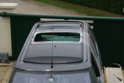

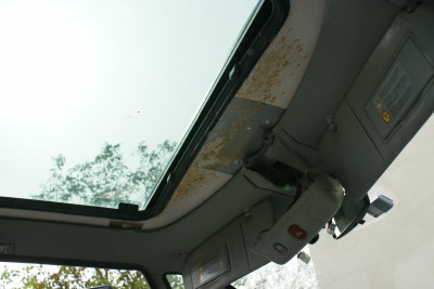

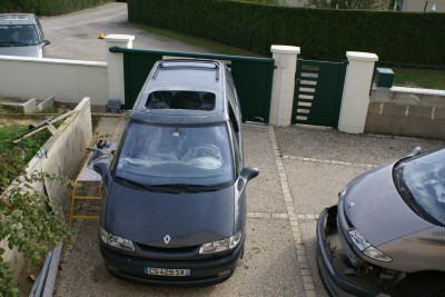

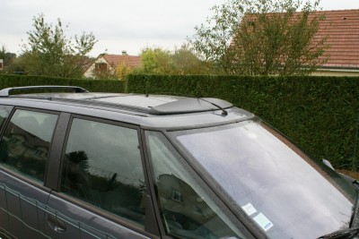

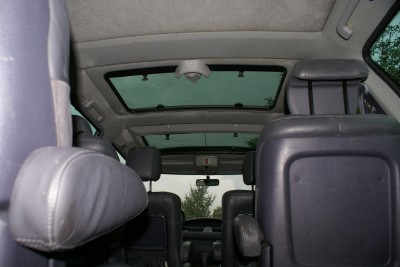

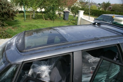

et voila un nouvel espace double-toit-ouvrantisé!!
et initialisé par la meme occasion! pour ceux que ca interresse, j avais pose la question il y a quelque semaines :
le trou du toit ouvrant panoramique electrique fait 625 x 945 mm et celui du manuel 525 x 900
il sera donc tout a fait possible d installer un electrique panoramique a la place du manuel ( devant hein!!), mais pas l inverse!
- didtherace
- Messages : 2678
Re: toit ouvrant
Magnifique !! Bravo !!
- Messages : 19618
Re: toit ouvrant
Tu vois, quand on veut !!!!
Bravo pour le boulot réalisé !!!
- didtherace
- Messages : 2678
Re: toit ouvrant
Il été temps que tu finisse au vu de cette petite pluie fine sur les photos

Çà c’était prévu...didtherace a écrit :Il été temps que tu finisse au vu de cette petite pluie fine sur les photos
- Messages : 20267
Re: toit ouvrant
... et ça va permettre de tester l'absence de fuites dans l'habitacle
