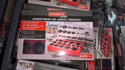

- Messages : 13674
Re: Espace 2.1 TD '90

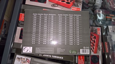

Je ne sais pas ce que valent ces joints, mais chez Lidl pour 5.99 € çà vaut peut être le coup de tenter il y a suffisamment de tailles disponibles
Baccaronze
- Messages : 855
A creuser, pour le prix y a pas grand-chose a perdre, au pire ca servira a autre chose, faut que j'aille voir si ils ont ça

Bon, j'y suis passé hier soir, ils n'en avaient pas .

- Messages : 13674
J'ai vu des boites de joints chez Lidl cette semaine.
En vente libre ???????Pilou29 a écrit :J'ai vu des boites de joints chez Lidl cette semaine.
