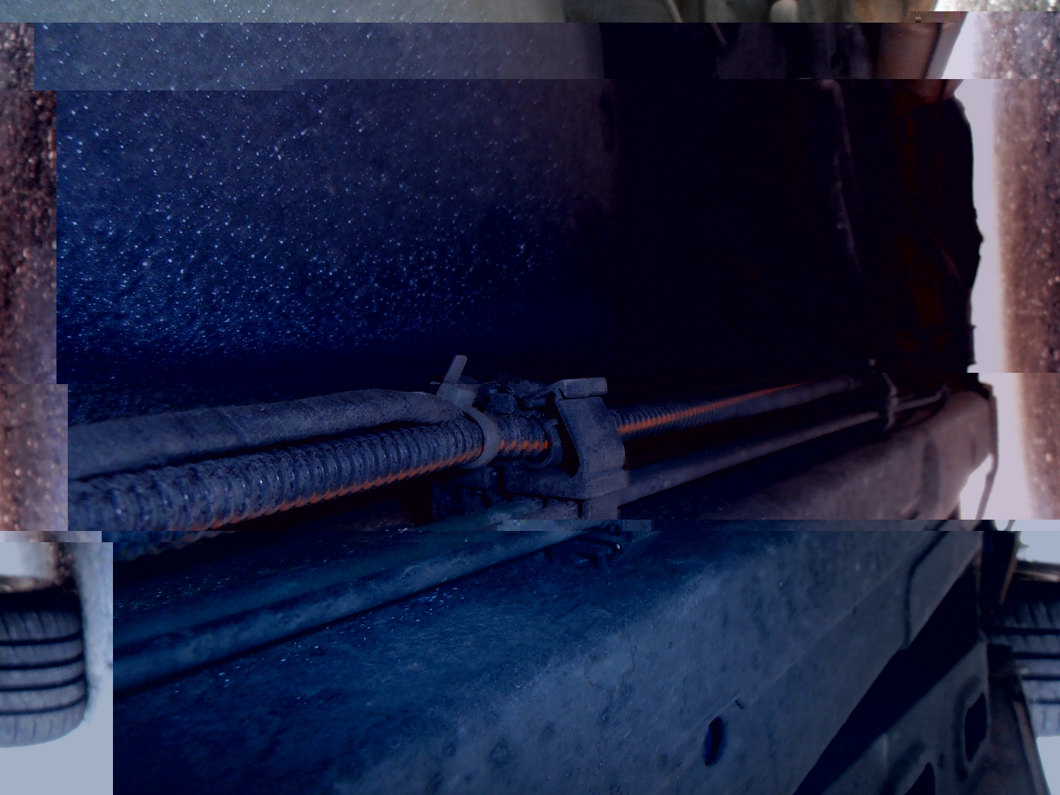

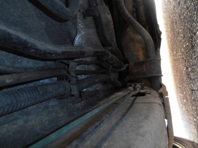

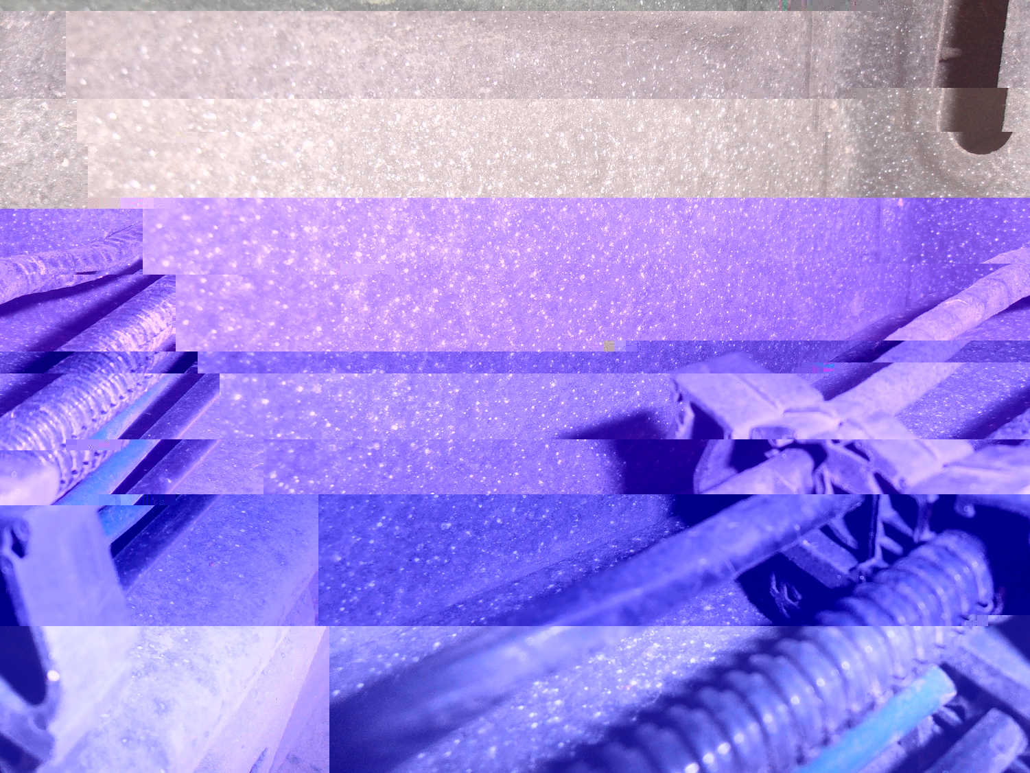

Salut Oliv_77
Merci pour toutes ces photos.

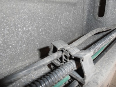

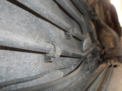

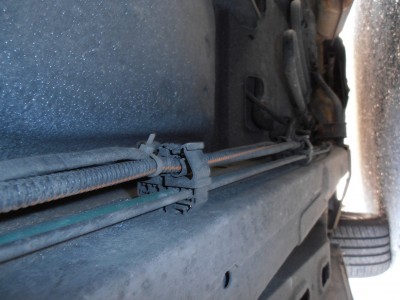

J'ai finis mon installation et c'est pas mal. Ca fait assez propre, j'ai suivi le même passage que toi.
Mon câble est dans de la gaine d'électricité (rayon électricité du Bricomachin du coin).
Entre l'attelage et le milieu de la caisse je suis passé à gauche de la roue de secours, puis au centre entre l'échappement et le réservoir sur un longeron central.
J'ai riveté (avec des rivets de plaque d'immat) des attaches en plastique à visser (rayon électricité du Bricomachin du coin) dans les trous que j'ai trouvé dans le chassis. J'ai percé 2 trous là ou il n'y avait rien pour contourner la roue de secours.
Ces attaches permettent de serrer la gaine avec des colliers type Colson.
Ensuite j'ai rejoint le passage de câble du longeron de gauche comme montré dans les photos de Oliv_77 et dans celles-ci :
Puis je remonte dans le compartiment moteur en passant à gauche de la crémaillère de direction en faisant bien attention à ce qu'il n'y ait aucune pièce mobile dans les parages.

Merci pour ce retour et l'astuce des fixations.

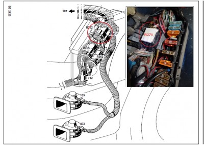

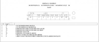

Si tu as un câble neuf avec la prise grise tu le branches sous le capot dans le boitier coté conducteur.
(Il doit y avoir un schéma sur le site mis par Pub2n ou oliv_77)
à la rigueur si tu es non multiplexé tu peux tenter le repiquage, mais c'est plus sûr sous le capot :wink:

Ce connecteur est le raccordement caravanne appelé R276 sur le schema.
Vous avez tout pour le branchement.

Merci mais je ne pense pas que ce raccord blanc soit pour le faisceau caravane car j'ai déjà un faisceau 7 broches en place et il est connecté au connecteur gris qui est SOUS le connecteur blanc

jlchaps88 a écrit :Merci mais je ne pense pas que ce raccord blanc soit pour le faisceau caravane car j'ai déjà un faisceau 7 broches en place et il est connecté au connecteur gris qui est SOUS le connecteur blanc
+1, les couleurs ne correspondent pas, je n'ai pas les schémas, mais vues les couleurs des fils, je dirais préquipement alarme :!: :?:

De plus ça fait vachement léger la section des câbles pour allumer des lampes, ou alors il faut passer par des relais.
