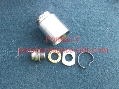

Pour finir... l’intérieur du piston se démonte aussi ( et vaut mieux ) c'est le mécanisme avec la vis sans fin qui permet au piston d'aller & venir avec le frein à main !
Quand le boulot est bien fait, le levier de frein à main se bouge facilement a 2 doigts et revient bien à fond en le lâchant
Pas le cas d'un étrier en mauvais état :!:
L’intérieur du piston

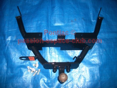

Récupération de celui du "vieux" Cyclade et rénovation ( électrolyse + traitement antirouille + peinture = tout neuf )

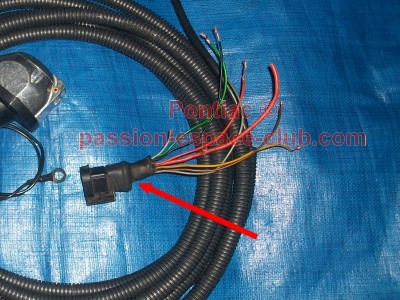

En même temps, fabrication d'un faisceau tout neuf qui sera branché dans le compartiment moteur...
L'attelage tout beau tout propre prés à être monté
Le faisceau tout neuf
( 5 mètres de câble passés dans une ICT, prise remorque neuve avec fils étamés !, masse supplémentaire reprise sur châssis, et le connecteur niveau compartiment moteur... )

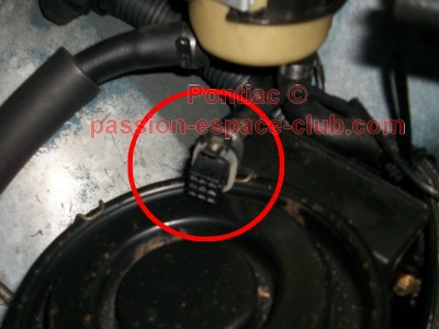

Le connecteur en question ( fils de couleur identiques au faisceau d'attelage, cela doit donc correspondre )
Le connecteur vient se brancher sur celui en attente sous le bocal de DA
Maintenant reste a tester / assembler les 7 fils ( enfin plutôt 6 car je ne branche pas le bleu de l'AB ) du connecteur et du faisceau... à faire a tête reposée :wink:
