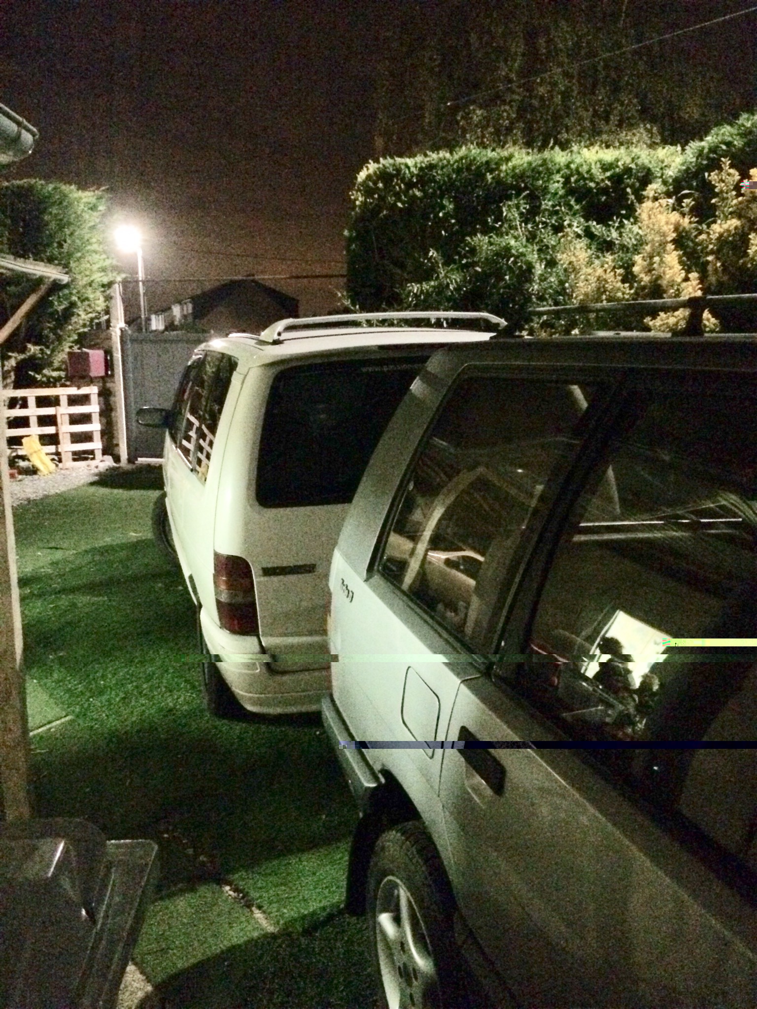

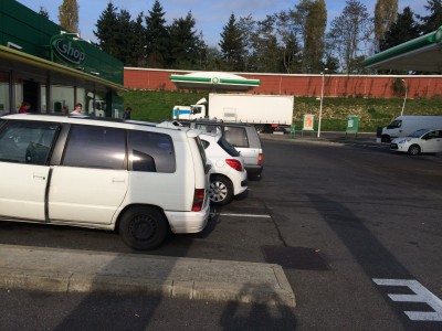

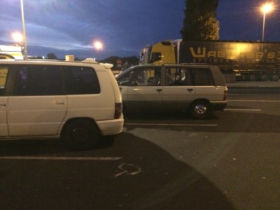

Allez, des photos du convoi pendant les pauses plus une du viaduc du Garabit !
Oops!, j’avais pas vu les autres reponses a la suites des news au bord de la route !
Faut dire que 15 h de route, ça embrouille un poil les neurones !
Bref, je termine mon café et je retourne a Lodeve ( hameau) !!
Ceux qui sont venu chez moi savent que ça reste assez plaisant de conduire sur ces petites routes !!
