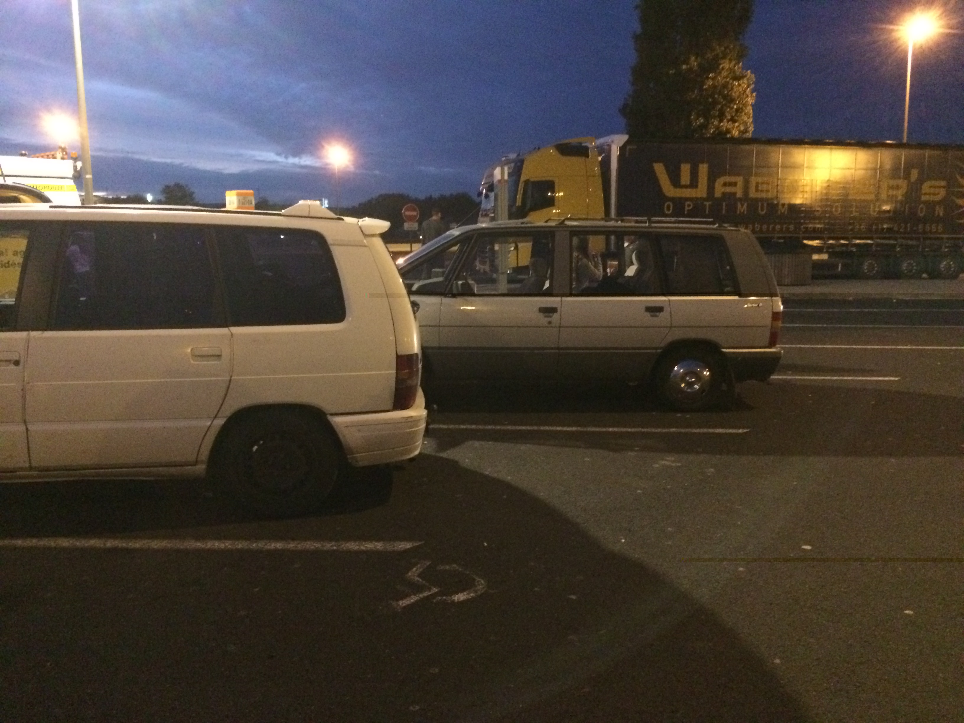

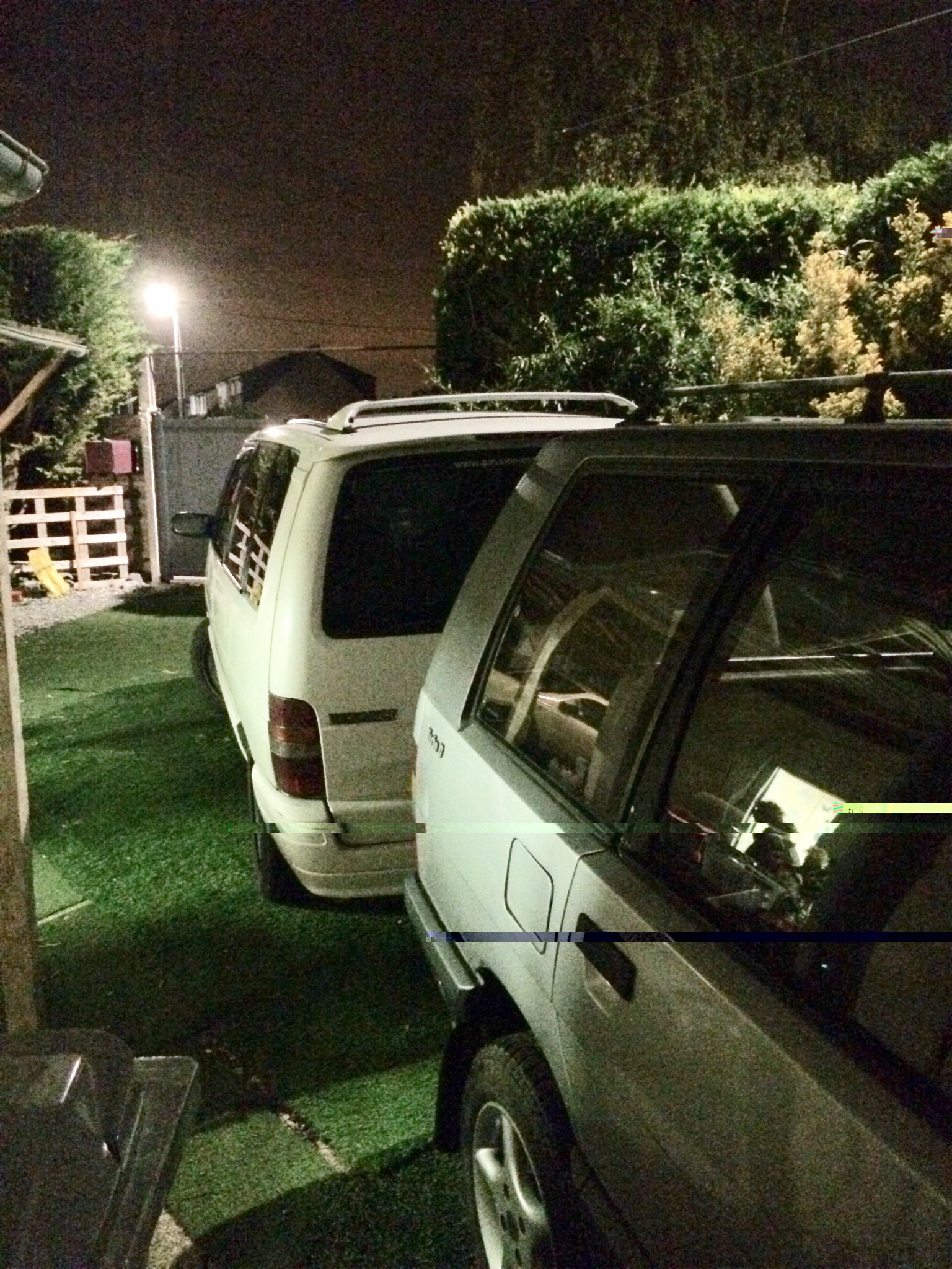

Allez, des photos du convoi pendant les pauses plus une du viaduc du Garabit !
