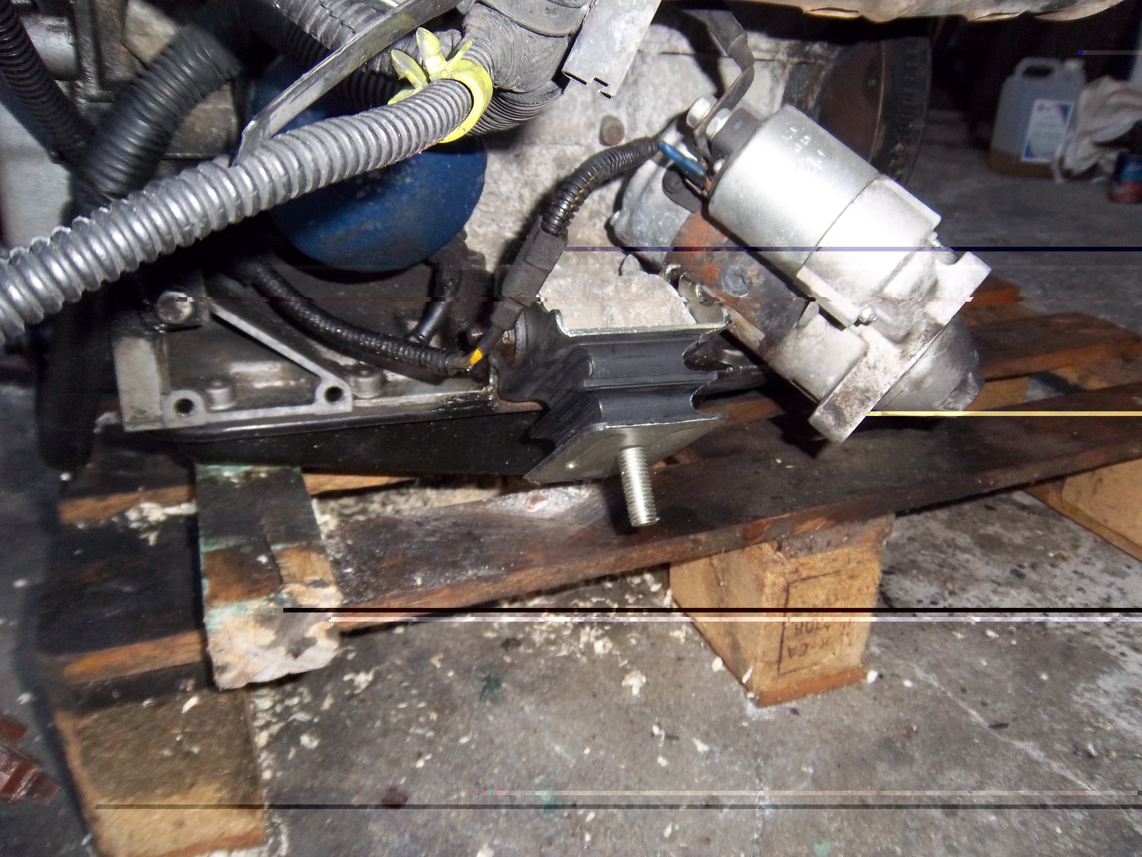

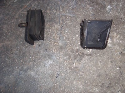

Supports moteurs reçus hier, j'espère pouvoir m'y remettre cette après-midi ! :)
Messages : 20465
Re: Grosse révision du "2" V6 2.8 ** Lancement d'un V6-thon !

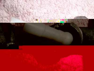

C'est fait !!! :wink: :wink:
L'ancien, carrément arraché (même chose sur les 2 côtés)
Le nouveau, en place (il a meilleure mine, non ?? )

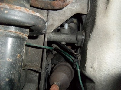

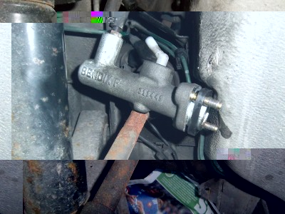

Là, je suis sur l'émetteur d'embrayage... Ils étaient un peu "perchés, les ingénieurs de Matra", pour le placer à cet endroit,non ???? :( :( :( :(
Bonjour l'accessibilité !!
Ben quoi?
Juste devant tes yeux ! :lol: :lol:

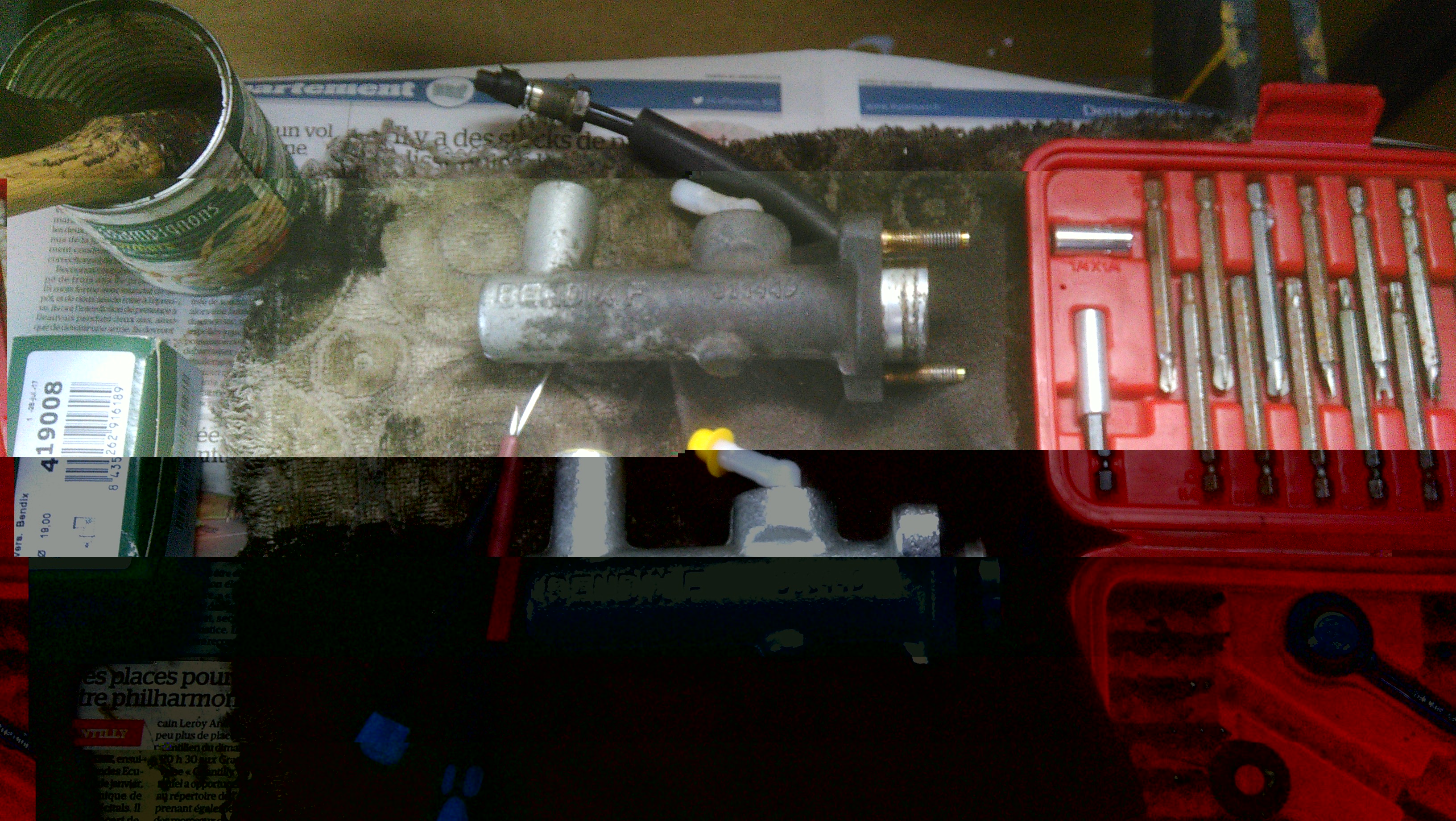

Bon, émetteur d'embrayage sorti !
Ca passe vraiment au mm, mais il est dehors !
Pour le dévisser de l'intérieur, une vraie partie de plaisir ! :twisted: :twisted: :lol: :lol: :lol: :lol:
2 boulons de 12 freinés à retirer, bien cachés sous la pédale, et hop, ça vient, et on voit aussi que ça a bien fuit ! :shock: :shock:

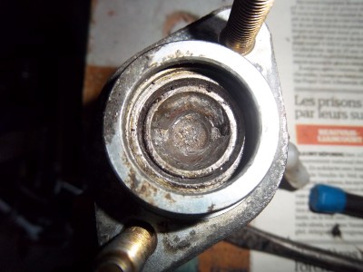

Nettoyage du bestiau, retrait du circlip et de la rondelle cale.... et Je cale aussi !
Comment retire t-on le piston ?? Je vois bien 2 encoches pour y coller un outil, genre gros tournevis, et après ? J'ai beau tourner dans tous les sens, ça fait 1/8ème de tour, et ça reste bloqué..
Il y a une astuce, ou alors, il faut vraiment forcer ?

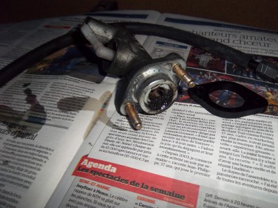

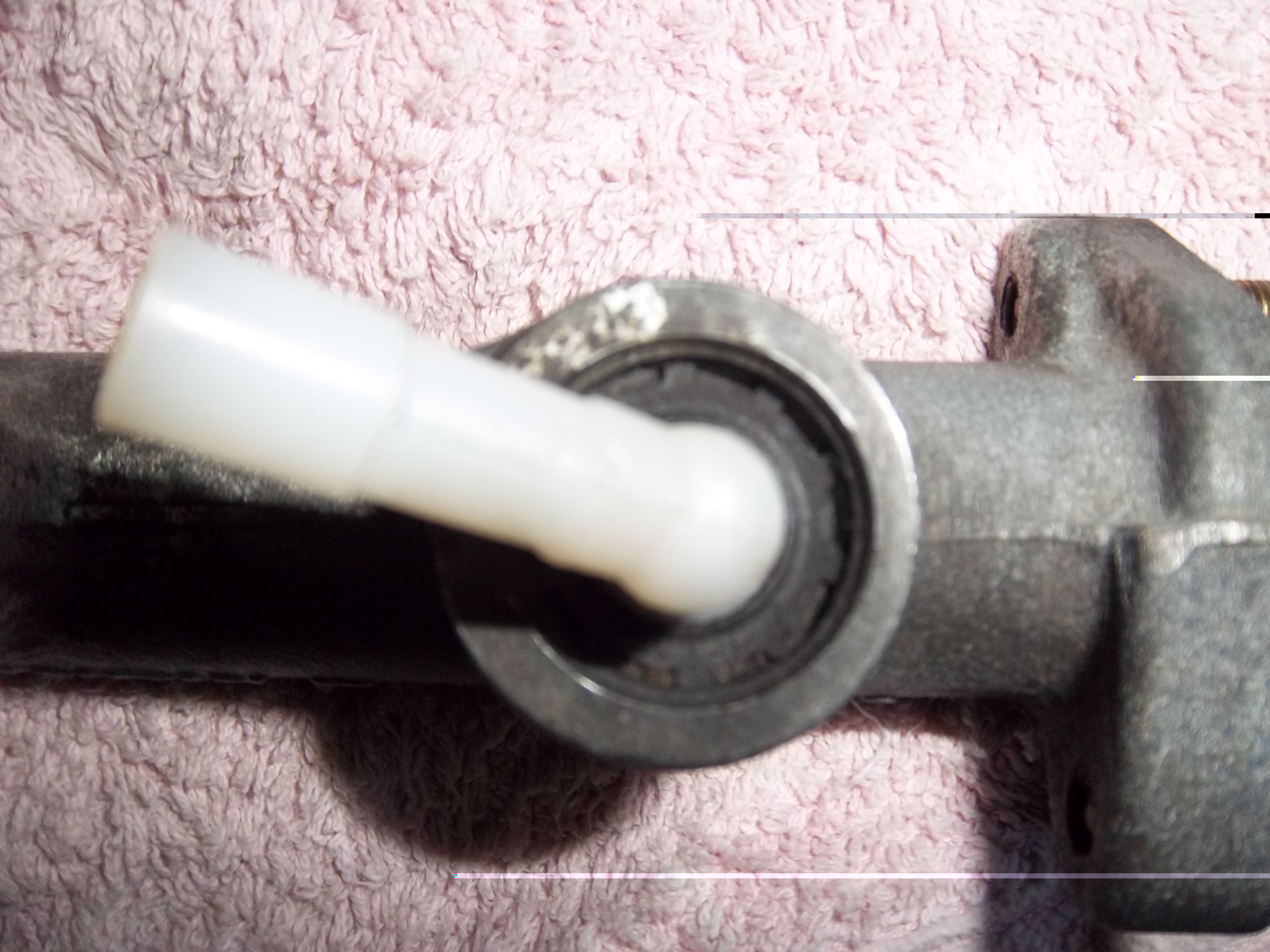

Les tofs' !
A l'air libre !
A l'air libre !
Ah oui, ça fuyait bien !

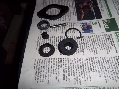

Circlip retiré, on voit bien les 2 encoches pour dégager le piston

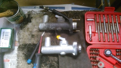

Le kit de réparation (7€ au lieu de 150€ pour un émetteur neuf !)

Salut Eric,
EAime a écrit : Nettoyage du bestiau, retrait du circlip et de la rondelle cale.... et Je cale aussi !
:arrow: :arrow: un "p'tit" coup d'air comprimé de par la sortie... ( pas non plus 10 bars sinon tu vas courir très vite !! :lol: )
Même principe que pour sortir un piston d’étrier de frein :!: :wink:

Bon,
Pas réussi à sortir le piston... :o , peut-être pas assez de forces dans le compresseur.

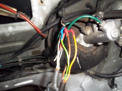

Sinon, réfection du faisceau de la ventilation, et préparation du compartiment moteur pour la greffe prochaine.
Demain, silent-blocs de crémaillère, j'ai comme idée que je vais épuiser le stock de jurons ! :lol: :lol: :lol: :lol:
Faisceau refait
Faisceau refait
J'aime travailler dans un environnement propre !
Bon, ben impossible de sortir le piston !
Le gars du Losange pense que le piston est bloqué par l'arrivée de liquide.
:arrow: :arrow: :arrow: :arrow: Du coup, je vais essayer de le retirer "délicatement" :mrgreen: :mrgreen:
Retirer délicatement le circlip.... Ca va donner !

Bon,
Pas la peine d'insister, c'est vraiment monté en force pour résister à la pression.
Me voilà donc allégé de 125€ (pas prévu au programme ! :? :? )

Bon,
Eh bien ce n'était pas la journée, mais je m'y attendais un peu ! :? :?
Emetteur d'embrayage à remplacer, impossible de dégager le piston, la seule voie possible étant synonyme de gros dégâts potentiels.
=====> Changement, et 125€ pas prévus dans le budget ! :( :(

J'ai toujours l'ancien et le kit de réparation..
Je verrai ça une fois tout remonté ! :wink:

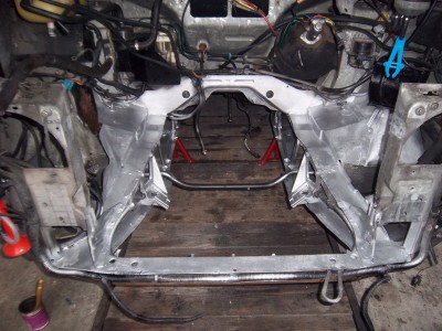

C'est Bô, quand c'est neuf !! :mrgreen: :mrgreen:
Tout beau, tout neuf !!
