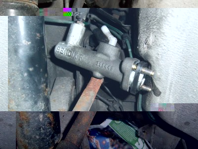

Là, je suis sur l'émetteur d'embrayage... Ils étaient un peu "perchés, les ingénieurs de Matra", pour le placer à cet endroit,non ???? :( :( :( :(
Bonjour l'accessibilité !!

Bon, émetteur d'embrayage sorti !
Ca passe vraiment au mm, mais il est dehors !
Pour le dévisser de l'intérieur, une vraie partie de plaisir ! :twisted: :twisted: :lol: :lol: :lol: :lol:
2 boulons de 12 freinés à retirer, bien cachés sous la pédale, et hop, ça vient, et on voit aussi que ça a bien fuit ! :shock: :shock:
Nettoyage du bestiau, retrait du circlip et de la rondelle cale.... et Je cale aussi !
Comment retire t-on le piston ?? Je vois bien 2 encoches pour y coller un outil, genre gros tournevis, et après ? J'ai beau tourner dans tous les sens, ça fait 1/8ème de tour, et ça reste bloqué..
Il y a une astuce, ou alors, il faut vraiment forcer ?

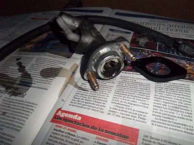

Les tofs' !
A l'air libre !
A l'air libre !
Ah oui, ça fuyait bien !

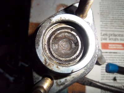

Circlip retiré, on voit bien les 2 encoches pour dégager le piston

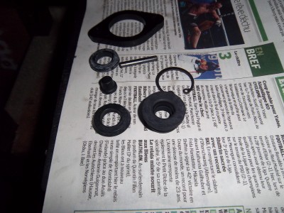

Le kit de réparation (7€ au lieu de 150€ pour un émetteur neuf !)
