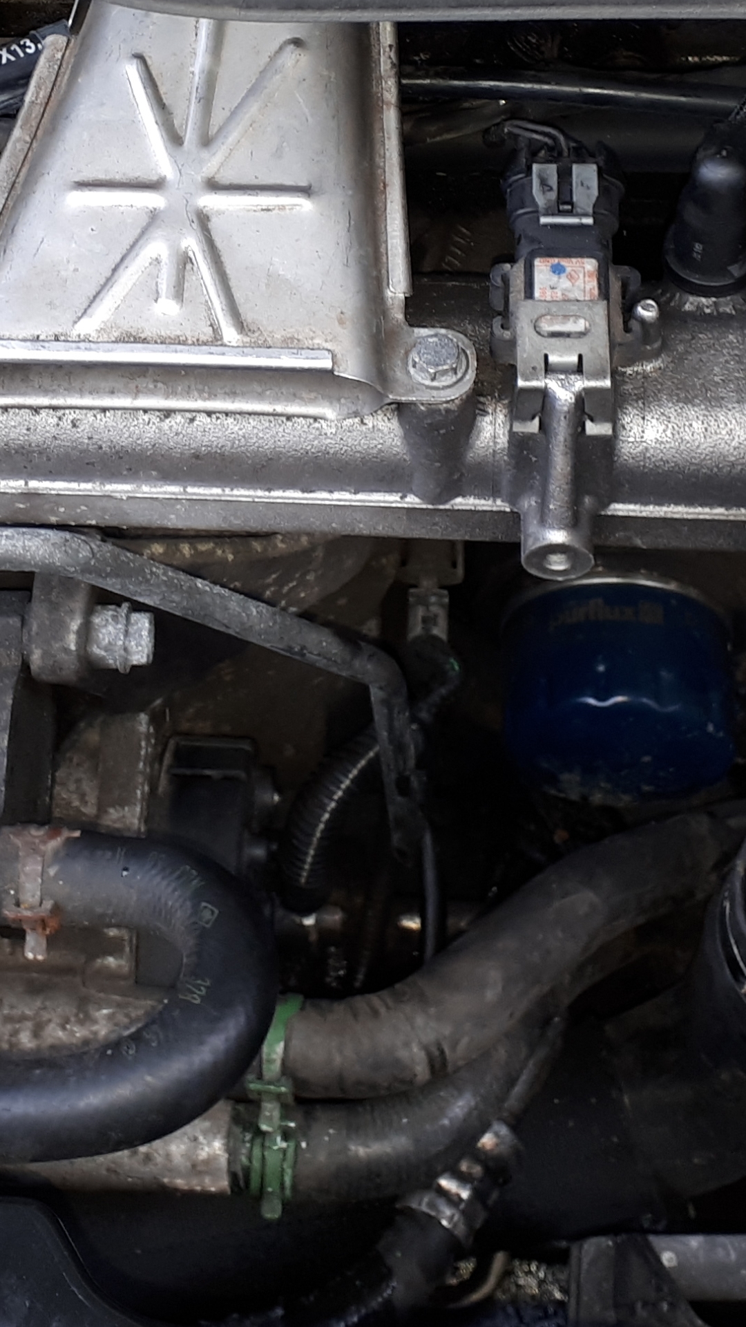

Miharu59 a écrit : 04 mars 2020, 19:58
Salut alors tu as eu du nouveau ?
Salut, justement je venais pour en donner lol.
Je suis passé voir le mécanicien cet après-midi.
Donc le lecteur de carte fait des siennes, et l'alternateur a bien rendu l'âme.
Je lui ai parlé d'une éventuelle fuite de liquide de refroidissement, quand je suis passé le système de refroidissement était sous pression pour détecter une éventuelle fuite.
Si le test ne donne rien, test de la ligne d'alimentation, la c'est tout ou rien. Si le faisceau va bien il change l'alternateur, le lecteur de carte et c'est bon. Si le faisceau est en court circuit il arrête les frais, ça coûterait trop cher de chercher et réparer ou remplacer.
Sachant qu'ils sont débordés de boulot et qu'il s'occupe de ma voiture entre deux, j'aurais peut être des nouvelles vendredi. Dans tous les cas j'appellerai.

Miharu59 a écrit : 05 mars 2020, 00:33
Et bien je crois que niveau poisse tu est pire que moi :(
Je t'assure que j'ai un certain level dans la poisse, quand je raconte toutes les galères que j'ai eu les gens sont dubitatifs :lol:
Après je me dis que je ne crois pas trop au court circuit, la batterie n'a a aucun moment chauffé quand l'alternateur fumait.
Je pense que le premier alternateur est décédé naturellement, et que quand j'ai rebranché mes durit j'ai mal mis un collier, c'est visible ici, le mécanicien m'a confirmé que ça laissait passer du liquide, en plus c'est sur la durit haute, la plus propice à arroser l'intérieur de l'alternateur.
Premiers tours de roue la fuite devait être minime, le liquide étant froid.
J'ai fait pas mal d'arrêts, et pour finir de rentrer chez moi j'ai une côte, je pense que le moteur a du chauffer normalement, le liquide de refroidissement a pris de la pression et s'est mis à fuire en petits jets dans l'alternateur. On se rassure comme on peut hein, je le kiffe vraiment mon camion et je n'ai pas envie d'en changer :|
Sinon devis temporaire incluant l'alternateur, la pose d'un nouveau kit accessoires (courroie accessoires et galets), et le lecteur de carte 1800 €. Ça me fait un peu chier qu'il monte un kit accessoires sachant que j'ai fait les courroies etc il y a 8 mois et que je n'ai pas fait 10 000 km avec.

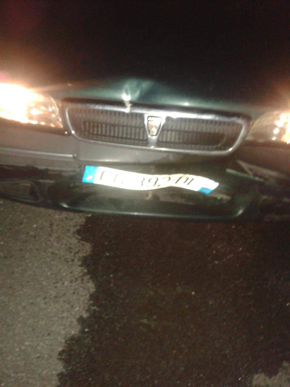

D'ailleurs quand on parle de poisse, je viens de voir qu'il y a pile 7 ans je tapais un sanglier à 130.
Et ça faisait moins de deux semaines que la rover sortait du garage.
Suite à ça je l'ai réparée, un matin j'ai fait le plein de gasoil, sauf que la pompe a essence venait d'être livrée et le chauffeur a envoyé du sans plomb dans la cuve de gasoil...
Ce n'est qu'une infime partie de mes galères, je pourrais en écrire un roman :lol: :lol: :lol: le bon dieu il a du se dire lui il va en chier :lol:

Salut à tous.
Bon la nouvelle vient de tomber, faisceau en court circuit.
Le mécanicien arrête de s'en occuper, ça ne serait pas rentable de continuer.
Messages : 5717
Florian a écrit : 06 mars 2020, 14:45 Salut à tous.

Bonjour à tous.
J'ai pris une décision, je vais essayer de trouver la panne moi même et essayer de réparer moi même.
Je suis en train de voir pour faire déposer la voiture dans un endroit où j'ai accès à une fosse, ce sera plus simple d'intervenir qu'en mettant la voiture sur chandelles.
Donc demain je vais voir au garage ce qu'il a fait comme test. Je sais déjà qu'il a fait un test de pression et que le circuit de refroidissement est étanche. Pour le circuit électrique il m'a juste dit qu'il était en court circuit, je ne sais pas comment il est arrivé à cette conclusion.
