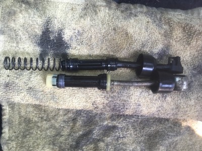

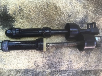

Des nouvelles de la greffe :
Elle n'a pas pris !
Non seulement le systeme est different en interne, mais en plus, le piston du Dci 1,5 est tres/trop fin ... Avec le ressort :1,5dci
Sans ressort :Dt
Ce n'est pas flagrant en photo, mais il y a presque 1mm d'ecart ...
Je ressens un empressement de certains a voir mon Pluto partir a la presse ...
Elle n'a pas pris !
Sans ressort :Dt

Damned
- Messages : 20468
Re: Pluto et ses petits problemes
Tu ne peux pas le "raboter" ?
Ben non !
Il manque deja 1mm !
- Messages : 20468
Ah, je pensais qu'il était plus long....
