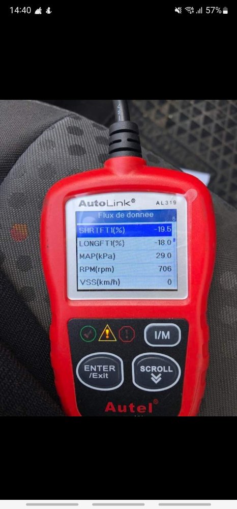

Sur tout les forum et groupes FB dédié au E85 : vu les retours et mes retours, sur quasiment toutes les injection direct au delà de 40% E85 tu as les voyant injection à contrôler , en revanche sue les injection indirect ( mécanique) tu peux tourner à 100% sans subir ces désagrément sur 70% des motorisation, par contre à l'aveugle tu ne saura pas dire si tu tourne trop riche où pauvre dans les deux cas .
Le top est de se munir d'être interface ODB à 15€ qui communique les informations en temps réel sur ton smart Phone , la tu peux suivre les valeurs LTFT / STFT
Photos exemple :

Pas mal d'approximation dans ton post. Une injection indirecte n'est pas mécanique, sauf quelques rares cas dans les années 70/80.
C'est juste l'endroit ou l'essence est injectée qui change, directe c'est dans la chambre de combustion, indirecte c'est dans l'admission.
Quand au pourcentages annoncés, ca me parait très optimiste. Tu pourras surement tourner à 100% sur pas mal de véhicules sans allumer le voyant, mais ca ne veut pas dire pour autant que ca tourne bien. Sur ma 540 à l'époque j'avais testé un peu, à 100% pas de voyant, et fonctionnement relativement normal, mais en charge perte de puissance. Ca veut dire que c'est trop pauvre et il y a un risque pour la méca.
Le mieux comme tu indiques c'est de suivre les valeurs lamba et LTFT/STFT via un dongle.

par EBo
Bjr,
Je suis en phase avec vos post. Ce n'est pas parce que le ressenti est ok que le moteur tourne dans des conditions correctes.
La 1ere photo est intéressante, Miha, as-tu le lien vers ce modèle ?
EBo
Re: Pour les utilisateurs d'Ethanol...
Publié : 26 avr. 2022, 16:15
par grostoto
c'est une appli sur le smartphone, avec un dongle bluetooth.
