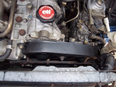

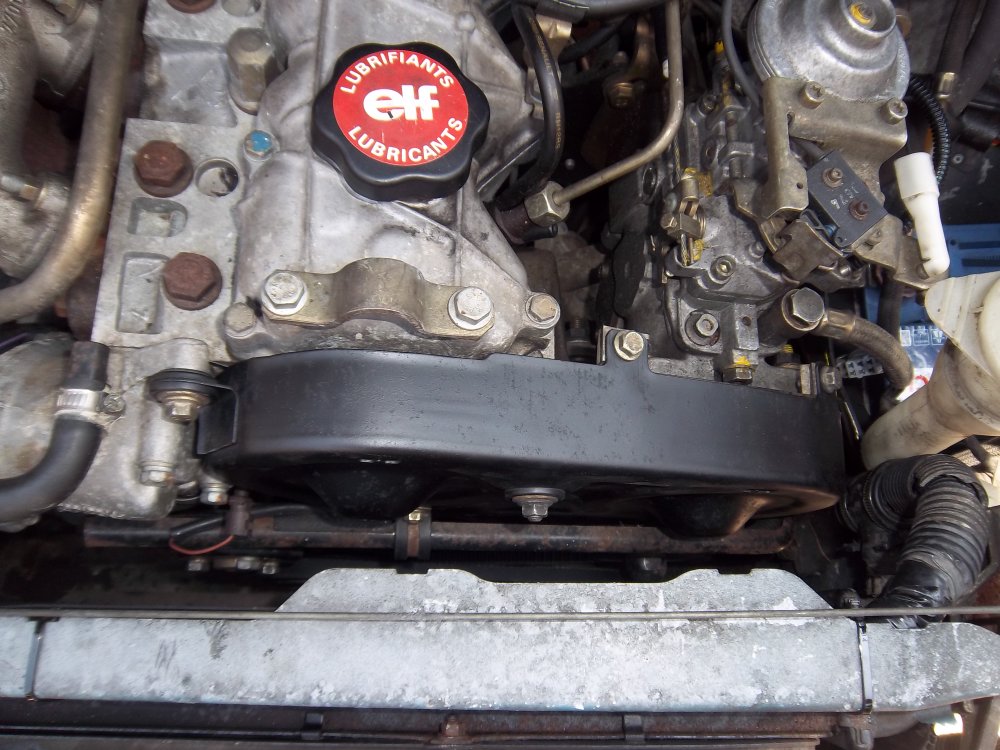

Merci pour ces photos, c'est toujours intéressant de voir comment c'est fait sur les voitures des autres :lol:

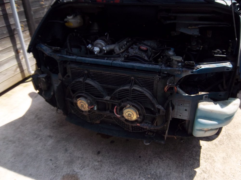

Comme par5 j'ai été surpris de voir ce carénage autour des radiateurs, mais aussi chez moi il n'y pas la partie en rouge ci dessous:
Sûrement plus pratique pour déposer la pompe DA sans tomber le pare choc, mais je réfléchis à faire une petite plaque pour protéger le sous-moteur et les courroies...
Un copain a fait une plaque qui protège totalement le sous moteur sur son Trafic, c'est aussi un gain de conso car beaucoup plus aérodynamique (puis comme pour les vieilles Merco où c'était garni de mousse, ça garantit aucun défaut d'étanchéité moteur au CT :lol: )
Bon je n'ai pas non plus l'anneau de remorquage, juste deux trous vides dans la traverse... qui a été ressoudée :roll:
C'est clairement un sacré bazar cette clim, le support compresseur est énorme!!!
J'espère que tu arriveras à la remettre en route.

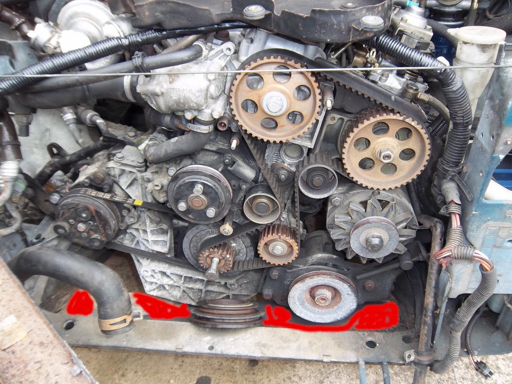

2ème journée qui commence.
Je vais aller chercher les pièces commandées, et je m'y réattelle.
Je ne me fais pas d'illusions, comme je suis chat noir sur ce coup là, je vais bien encore avoir une tuile qui va me retarder, genre 5h sur le galet enrouleur.... :twisted: :twisted:
Heureusement que les travaux de la maison ont 5 mois de retard, sur ce coup là....

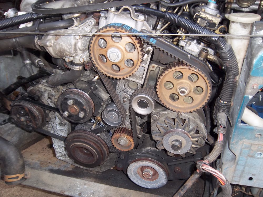

En plus, comme je ne sais pas si la poulie de vilo, avec la courroie de clim est en 1 ou 2 pièces, et comment c'est fichu là-dedans, pour la remboiter.. Je pense que la logique veut qu'il y ait une encoche pour le bon fonctionnement de la distri...
Messages : 9027
Re: [EAime] Remise en forme Espace "2" 2.1 Dtv "Alizé" 1997
aucune idée... ce qui est sur, c'est que pas mal de moteurs actuels ne sont pas claveté au niveau du vilo (pignon fou).
par5
Messages : 1988
Message non lu par par5 »
La poulie du vilo , et celle entrainant la clim sont séparées.
Normalement la poulie du vilo sort facilement de son clavetage,
il ne peut pas y avoir de décalage au remontage.
Cet espace doit être dans les derniers sorti , car c'est la première fois que
je vois cette écope pour améliorer le refroidissement des radiateurs,
et le carénage sous le moteur.
C'est une très bonne amélioration.

Distri remontée et calée, galets tendeurs et enrouleurs changés sans difficultés (merci la barre à mine pour extraire l'enrouleur !)
Changement des 3 courroies (alternateur/DA/Clim)
Montée et calée
Montée et calée
Remontage du tout.

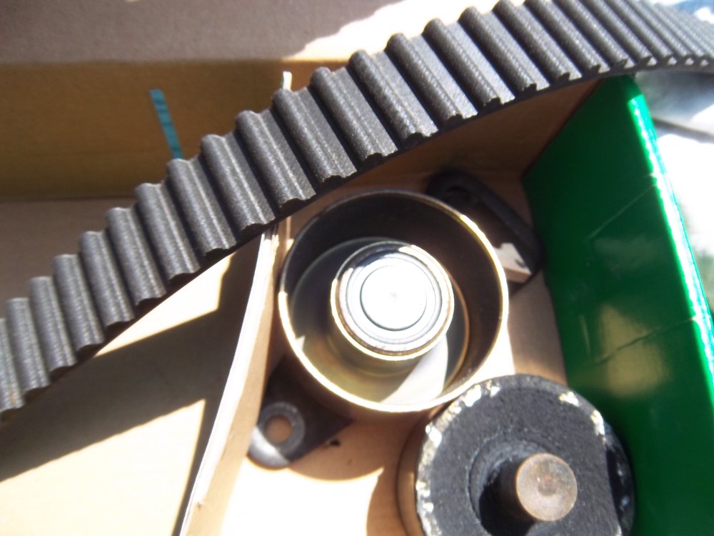

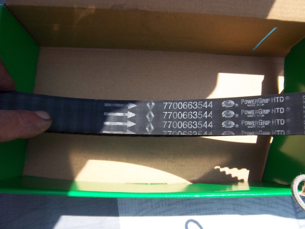

C'est la courroie Gates d'origine vendue dans le réseau Renault.
Elle semble encore en très bon état, les marquages ne sont même pas effacés.
Stp, mesures en l'épaisseur dans un creux de dent avec un pied à coulisse au 1/50.
Je la comparerai avec d'autres courroies Gates ou autres, qui me restent de distributions de j8s.
Messages : 20443
par5 a écrit : 24 mai 2023, 16:28 C'est la courroie Gates d'origine vendue dans le réseau Renault.
MAlheureusement, je n'ai pas cet outil ! :(

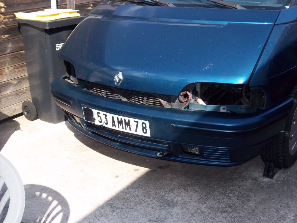

Peinture reçue,
Pare-chocs traité et repeint, mais le vent a un peu contrarié mon boulot. :?
Tant pis, on reprendra ça plus tard, sur le côté droit qui a un peu souffert.
Recollage des supports d'antibrouillards avec la colle à pare-brise, et réinstallation quand tout sera sec.
En attente des ampoules LED pour les phares.
Après, remise en route du bestiau, car le filtre à air est toujours déposé, de même que l'intercooler.

pour en revenir à l ' épaisseur des courroies de distrib , j ' en ai 2 vieilles qui ont 4/10ème de différence d ' épaisseur !!! et je les change à 80000 km car je suis traumatisé par 2 qui ont cassées respectivement à 88000 et à 80000 km !!! dont celle d ' origine !!!
( ceci posé , je ne sais plus lire les 50ème sur mon pied à coulisse : j ' ai honte . ceci dit , je suis + électronicien que mécanicien .

Quasi remonté.
Antibrouillards remplacés, supports recollés à la colle à pare-brise (c'est juste clipsé, et le moindre choc les déboîte, et bonjour la remise en place !)
Ponçage des réparations, mise en apprêt et peinture/vernis
Remontage du pare-choc.
En attente des ampoules qui devraient arriver ce soir, et adaptation probable sur les Morette.
Demain, c'est remonté, ainsi que l'intercooler et le filtre à air.
Et on redémarre le tout (du moins ,j'espère !)

<<j ' en ai 2 vieilles qui ont 4/10ème de différence d ' épaisseur >>
J'ai constaté la même chose dans la même marque.
Celle vendue par le réseau Renault était plus épaisse (sans doute plus résistante)
que soit disant la même vendue sur les sites en ligne.
Messages : 20443
par5 a écrit : 25 mai 2023, 21:54 <<j ' en ai 2 vieilles qui ont 4/10ème de différence d ' épaisseur >>
Ce qui pourrait expliquer son état après 20 ans ! :D

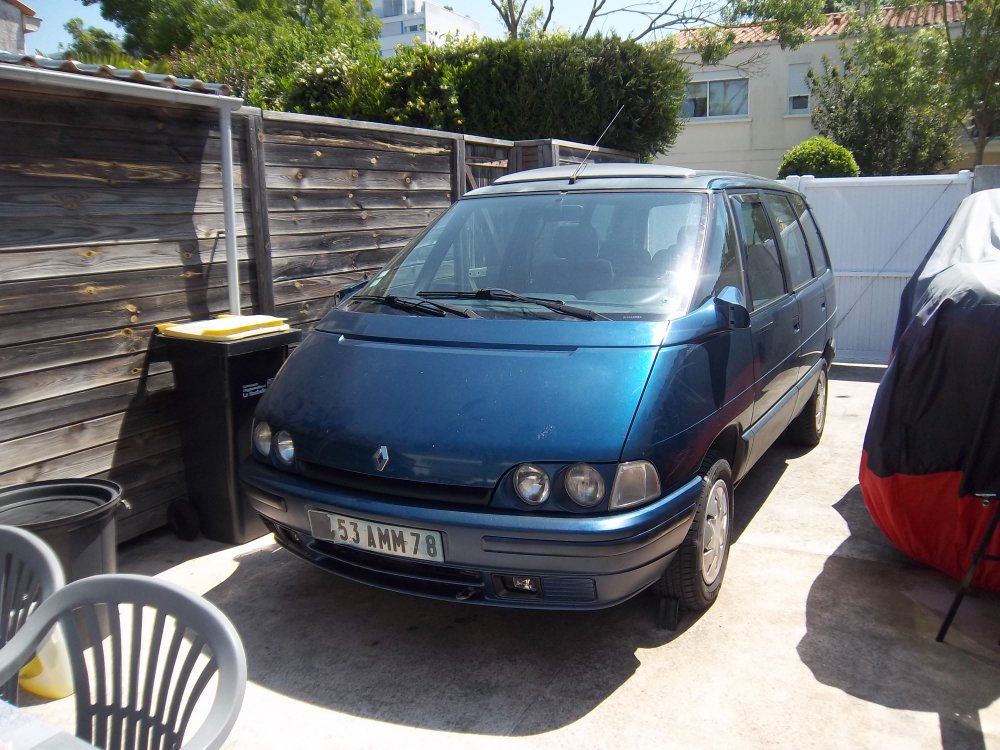

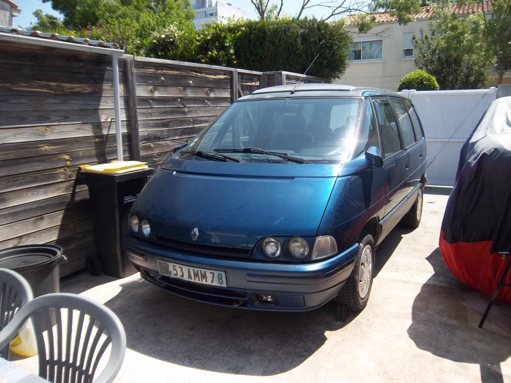

T-E-R-M-I-N-E-E !!!!
Ouf, sacré challenge (ce n'était que ma 2nde distri) !
J'en ai bien bavé, mais c'est une expérience enrichissante.
Mais je ne me suis pas fait un copain, avec le voisin !! :lol: :lol: :lol:
Quand il m'a vu faire ma distri, il m'a demandé si je ne pouvais pas lui faire la sienne (Audi A4 TDI...... :twisted: :twisted: ), au vu des tarifs de VAG (+ 1 500€ à chaque fois, me dit-il !).
Je lui ai fait comprendre que je ne le faisais que pour moi (si je casse mon moteur, je ne m'en prends qu'à moi), et il l'a très bien compris !! 8)
Redémarrage au 1/4 de tour, petite purge provisoire (je n'allais pas faire tourner 30 mn, en extérieur à l'heure des repas, d'autant que nombreux sont ceux à manger dehors, vu les températures actuelles.)
Je le prendrais à 14h00, chercher un colis à côté, et cela fera circuler le LDR.

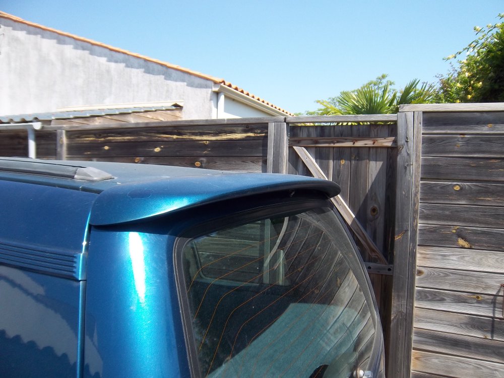

En attendant , après la pose des Morettes équipées de H1 Led, et le becquet AR..
J'attends les barres de toit que Voodoo m'offre, et je dois voir avec romoP36 pour les 2 sièges AR
Jeudi 1er : Moyeu et soufflet de cardan.
Ne restera qu'à trouver l'autoradio d'origine, avec ses HP et commande au volant (tout ayant été retiré et faisceau coupé à ras ! :twisted: :twisted: :twisted:

Bravo pour le boulot, il présente bien avec les morettes et le becquet!
