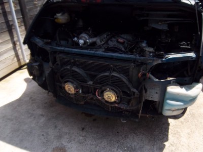

Merci pour ces photos, c'est toujours intéressant de voir comment c'est fait sur les voitures des autres :lol:
Comme par5 j'ai été surpris de voir ce carénage autour des radiateurs, mais aussi chez moi il n'y pas la partie en rouge ci dessous:
Sûrement plus pratique pour déposer la pompe DA sans tomber le pare choc, mais je réfléchis à faire une petite plaque pour protéger le sous-moteur et les courroies...
Un copain a fait une plaque qui protège totalement le sous moteur sur son Trafic, c'est aussi un gain de conso car beaucoup plus aérodynamique (puis comme pour les vieilles Merco où c'était garni de mousse, ça garantit aucun défaut d'étanchéité moteur au CT :lol: )
Bon je n'ai pas non plus l'anneau de remorquage, juste deux trous vides dans la traverse... qui a été ressoudée :roll:
C'est clairement un sacré bazar cette clim, le support compresseur est énorme!!!
J'espère que tu arriveras à la remettre en route.

La poulie du vilo , et celle entrainant la clim sont séparées.
Normalement la poulie du vilo sort facilement de son clavetage,
il ne peut pas y avoir de décalage au remontage.
Cet espace doit être dans les derniers sorti , car c'est la première fois que
je vois cette écope pour améliorer le refroidissement des radiateurs,
et le carénage sous le moteur.
C'est une très bonne amélioration.

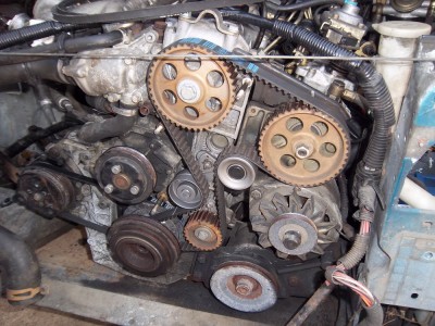

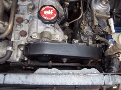

Ca y est !
Ma malédiction ne s'étant pas réveillée ce matin, j'ai pu oeuvrer à ma guise, sous le regard acéré de l'Inspectrice des Travaux Finis ! :lol: :lol: !
La Patronne !
La Patronne !
Distri remontée et calée, galets tendeurs et enrouleurs changés sans difficultés (merci la barre à mine pour extraire l'enrouleur !)
Changement des 3 courroies (alternateur/DA/Clim)
Montée et calée
Montée et calée
Remontage du tout.
Radiateur remonté
Radiateur remonté
Un coup de peinture pour faire joli
Pour 20 ans, elle présentait encore bien !
Le redémarrage se fera ce soir, il faut que j'aille chercher du LDR, et un contretemps ce matin, m'en a empêché.
Cette après-midi, je continue le pare-choc, j'ai un boulon cassé à extraire et finir de mastiquer l'extérieur.
La peinture devrait arriver demain.

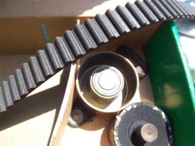

C'est la courroie Gates d'origine vendue dans le réseau Renault.
Elle semble encore en très bon état, les marquages ne sont même pas effacés.
Stp, mesures en l'épaisseur dans un creux de dent avec un pied à coulisse au 1/50.
Je la comparerai avec d'autres courroies Gates ou autres, qui me restent de distributions de j8s.

par5 a écrit : 24 mai 2023, 16:28 C'est la courroie Gates d'origine vendue dans le réseau Renault.

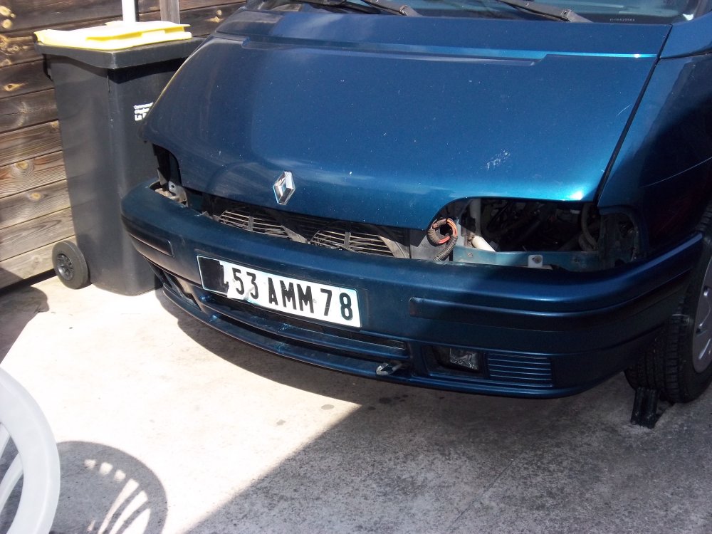

Peinture reçue,
Pare-chocs traité et repeint, mais le vent a un peu contrarié mon boulot. :?
Tant pis, on reprendra ça plus tard, sur le côté droit qui a un peu souffert.
Recollage des supports d'antibrouillards avec la colle à pare-brise, et réinstallation quand tout sera sec.
En attente des ampoules LED pour les phares.

pour en revenir à l ' épaisseur des courroies de distrib , j ' en ai 2 vieilles qui ont 4/10ème de différence d ' épaisseur !!! et je les change à 80000 km car je suis traumatisé par 2 qui ont cassées respectivement à 88000 et à 80000 km !!! dont celle d ' origine !!!
( ceci posé , je ne sais plus lire les 50ème sur mon pied à coulisse : j ' ai honte . ceci dit , je suis + électronicien que mécanicien .
bon courage .

Quasi remonté.
Antibrouillards remplacés, supports recollés à la colle à pare-brise (c'est juste clipsé, et le moindre choc les déboîte, et bonjour la remise en place !)
Ponçage des réparations, mise en apprêt et peinture/vernis
Remontage du pare-choc.
En attente des ampoules qui devraient arriver ce soir, et adaptation probable sur les Morette.
Demain, c'est remonté, ainsi que l'intercooler et le filtre à air.
Et on redémarre le tout (du moins ,j'espère !)

<<j ' en ai 2 vieilles qui ont 4/10ème de différence d ' épaisseur >>
J'ai constaté la même chose dans la même marque.
Celle vendue par le réseau Renault était plus épaisse (sans doute plus résistante)
que soit disant la même vendue sur les sites en ligne.
Re: [EAime] Remise en forme Espace "2" 2.1 Dtv "Alizé" 1997
Posté : 25 mai 2023, 22:22
par EAime
par5 a écrit : 25 mai 2023, 21:54 <<j ' en ai 2 vieilles qui ont 4/10ème de différence d ' épaisseur >>
Ce qui pourrait expliquer son état après 20 ans ! :D

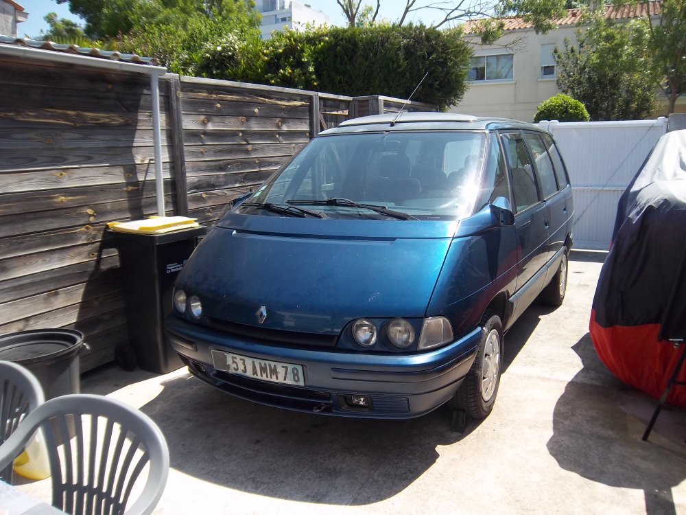

Retour de 50 km de "balade" Leroy-Merlin ! :lol: :lol:
Ravi de retrouver le Pépère sur la route, d'autant que j'ai un peu boosté le turbo...
A vue de nez, si je me fie à la RTA, j'ai à présent une pression de 0.9 bar, au lieu des 0.725, et cela se ressent au volant !
Le but, faciliter les reprises à mi régime, sans atteindre la zone rouge (ce que je n'ai jamais fait sur toutes mes autos), en évitant de rétrograder (je suis trop habitué à la BVA !! :lol: :lol: :lol: ).
Et ça se sent bien, sans pour autant balancer de la fumée derrière !
J'ai mis un nettoyant dans le circuit, + du G.O. Excellium.
