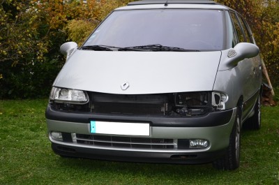

Bon ben un III borgne et sans calandre, c'est moins glamour :roll:
Grâce à Thierry, j'ai facilement sorti le phare, et pu détordre le support de phare (ce fut long et difficile pour ne pas tout pêter :shock: ). Au passage, j'ai vu qu'une seconde pate était cassée ... pas glop.

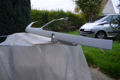

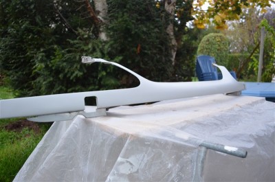

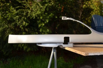

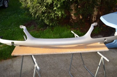

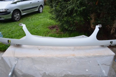

Bon je me suis lancé dans la réfection de la calandre que j'ai acheté d'occasion qui était dans un état assez pitoyable : criblée d'éclats et fendue au dessus des lave-phares :cry:
Démontage facile (5 vis torx), et démontage des accessoires (grilles 4 vis torx), et habillage du dessous clipsée. Ensuite réparation à la résine époxy et ponçage jusqu'à avoir un joli lisse :P Couche d'aprêt et voilà le premier résultat :
Là on se dit que c'est facile, vraiment aucun problème : l'aprêt couvre super et ça fait très propre.

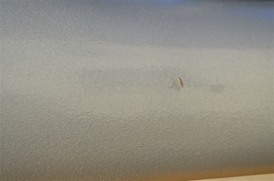

C'est après que ça se gâte, car le peinture métal c'est autre chose :roll: Coulures, effet inégal, teinte plus claire et plus foncée, bref, re-ponçage fréquent entre les couches ... Une fois le résultat satisfaisant, on se dit qu'il est temps de mettre le vernis, mais là ...
Et oui, il y a un moucheron à 10km à la ronde, et il vient se poser juste après un passage de vernis :evil: :mrgreen:
Bon ben re-ponçage, re-achat de peinture (ben oui, une bombe ça peut le faire sauf si on y revient 50 fois :? ), et enfin le résultat :

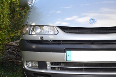

Reste à monter sur le Vaisseau ...
Messages : 4378

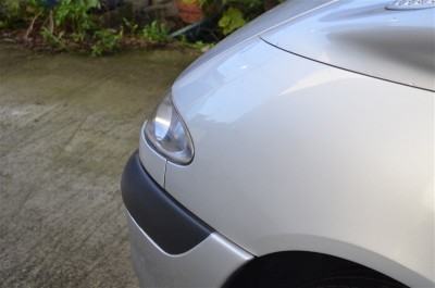

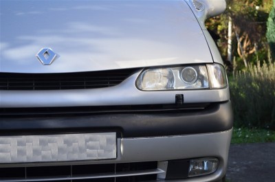

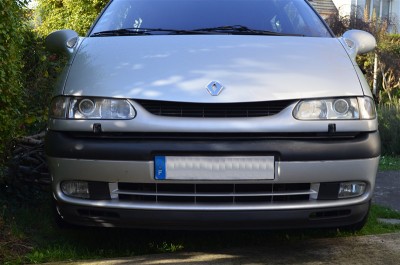

La suite, une fois les accessoires de la calandre remontées, voici le résultat :
Manques les caches des lave-phares, mais j'en ai un de cassé ...
Sinon grosse frayeur ce matin : froid et humide, je passe un coup de chiffon sur le calandre et là grosses tâches type léopard :shock: Je me suis dit que je n'avais pas mis assez de vernis, et que la peinture à l'eau n'avait pas appréciée de passer sa vie à l'extérieure sous la pluie ...
Cet après midi, je vais pour faire des photos et là tout avait disparu !?!?! Du coup j'ai polishé et lustré :mrgreen: :mrgreen: ...
