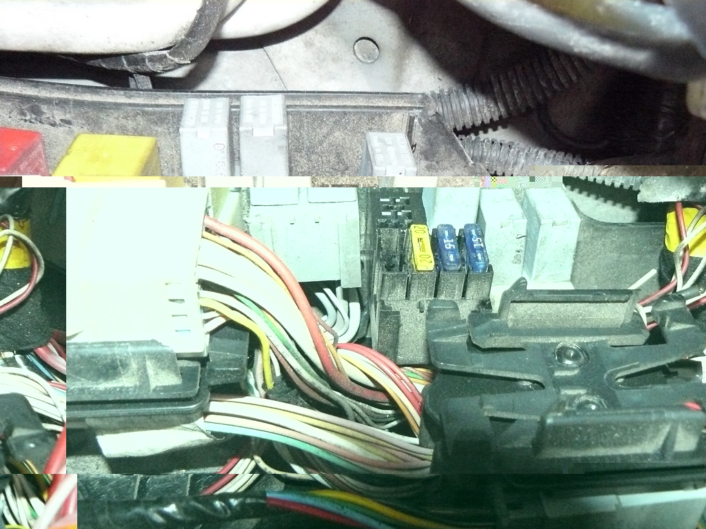

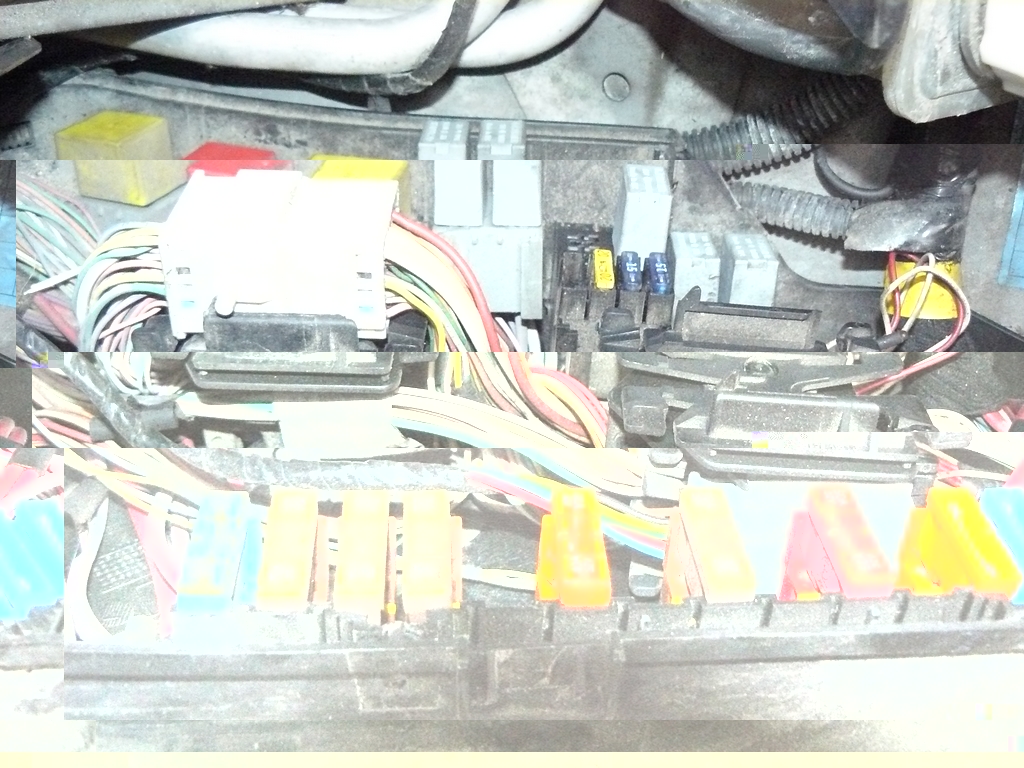

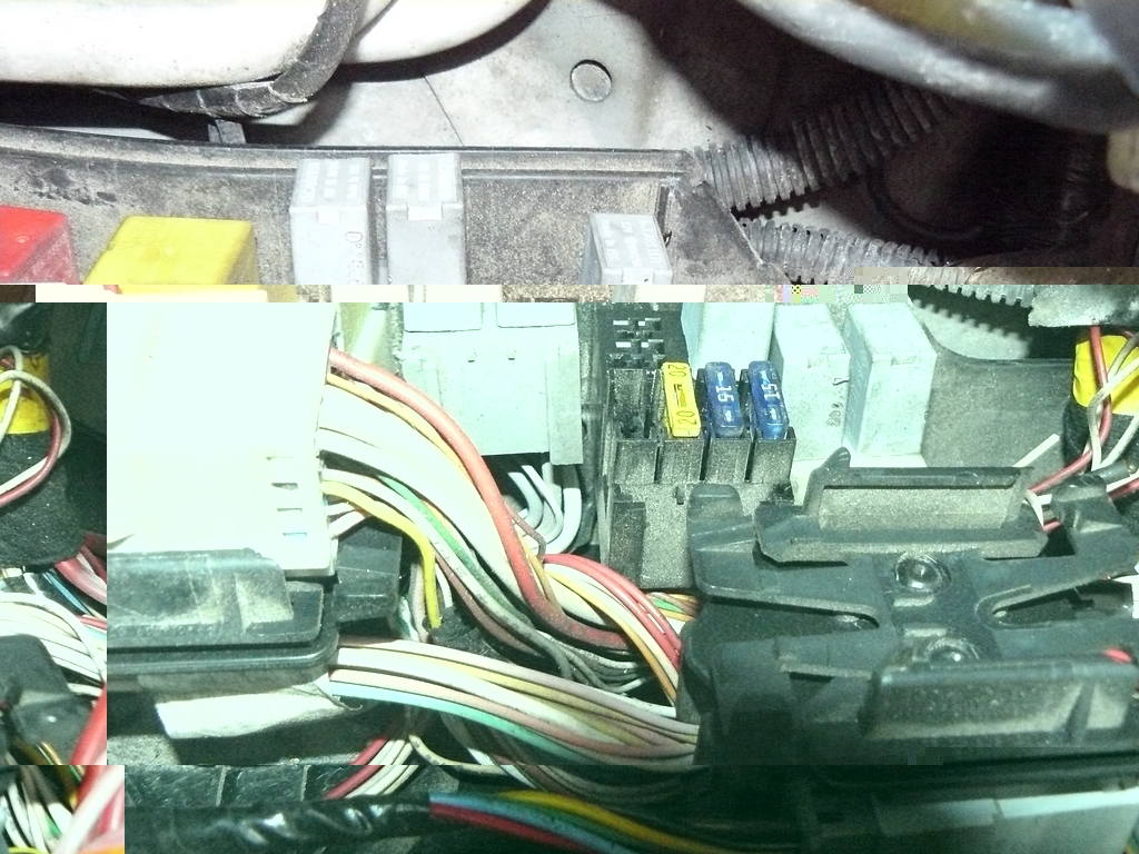

Re: espace 3 dci chaudière ( sa marche,et c'est chaud le mat
Bonjour a tous
je me pose la question
est ce qu'il me manque un relais ou bien est ce comme ça
j'ai fleché en rouge l'espace relais vide
merci de vos reponses
cdlt
JLuc
cdlt
JLuc

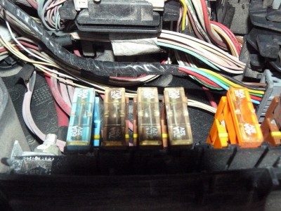

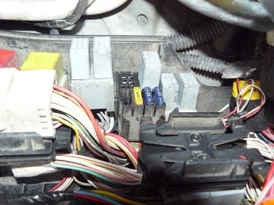

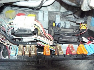

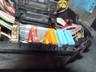

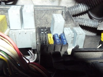

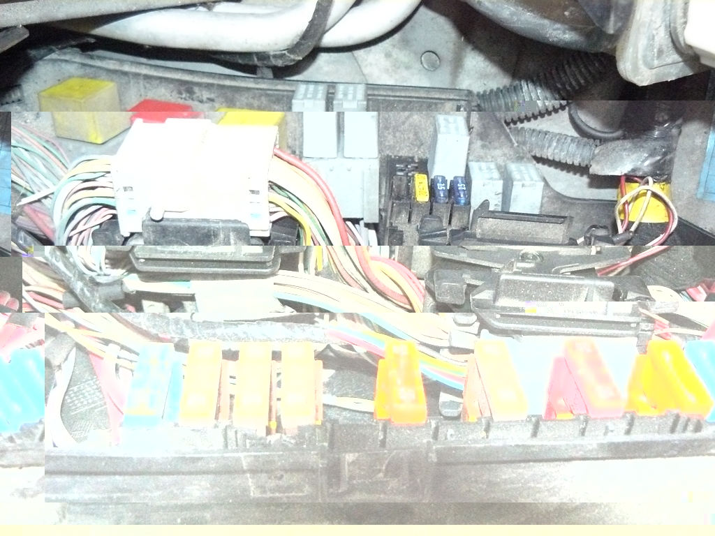

oui c'est bien ça !
batterie changée sous la neige
et pas de fusible de la chaudiere claqué, donc le mystere reste entier pour le non fonctionnement de celle-ci !
ajout de quelques photos en vrac
Merci Oliv pour les photos
donc c est comme le mien il y a un relais manquant ou un espace libre
cdlt
JLuc
PS hier soir elle a fumé donc fonctionné a -4
Sur la 4eme photo il te manque un fusible
le 4eme en partant de la droite entre le orange et le rouge !!!
cdlt
JLuc
Un fusible de combien ?
Salut a tousoliv_77 a écrit :Un fusible de combien ?
Effectivement il n'y a pas de support pour un fusible
mea culpa
Bon dimanche
JLuc
les fusibles sont bons pour moi !
donc il reste :
- le relais
- le faisceau
- la chaudiere
le camion va au garage mercredi pour un test !
je verrai bien !
le "petit" garage ou je le laisse le traite bien donc j'en profite !
si c'est la chaudiere, je laisse tomber ! il n'en vaut pas le coup !
enfin surtout le plus uq'apporte la chaudiere n'est pas indispensable !

bonjour malgres toutes les photos presentent j arrive pas a localisé mon relais chaudiere sur mon 2.2dci avez vous 1 autre photo plus precise svp

Bonjourturbodini a écrit :bonjour malgres toutes les photos presentent j arrive pas a localisé mon relais chaudiere sur mon 2.2dci avez vous 1 autre photo plus precise svp
Sans infos sur l'année, cela risque d'être hasardeux
Merci de remplir ta signature pour le bas de tes messages et d'y intégrer motorisation, finition et année
c espace 3 le long gris metal 2.2dci 130cv de 2001 avec clim manuelle et regulateur de vitesse desolé pour la signature je c pas au c
'''''''''''espace3long 2.2dci 130cv 2001""""""
Fait un tour dans les autres sujets...
Comme celui de Totor33... on y cause justement de ce relais...
Faut fouiller sur le forum !! pas t'arrêter a 1 sujet !!
