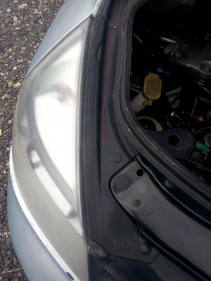

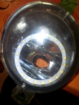

J'ai mis 3 points de colle au bord du verre pour le coller puis j'ai remis le tout. Et j'ai fait un joint tout autour pour l'étanchéité (attention que le fil ne ce pince pas à la fermeture)
Ne pas oublier de faire l'étanchéité au niveau du trou pour le fil
Voilà le résultat une fois fermé
Laisser sécher le tout une nuit.

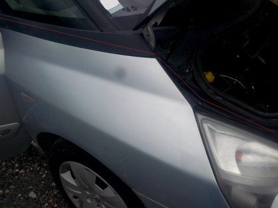

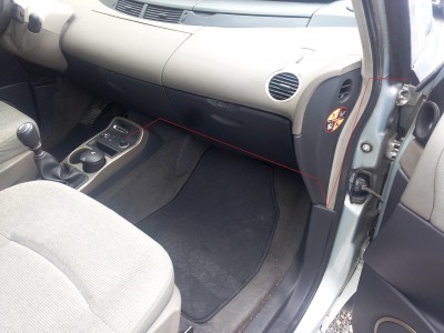

Le câblage :
J'ai repris l'alimentation sur l'allume cigare car j'ai pas trouver d'alimentation viable dans le compartiment moteur.
En trait rouge j'ai fait le cheminement du fil
Ici je l'ai fait passer sous le plastique jusqu'au compartiment moteur Apres reste plus qu'a raccorder les feux
Voila le rendu
Le câblage :
Voila le rendu

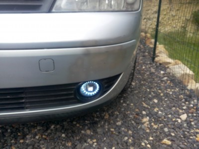

- Davidrwt
- Messages : 2929
- Localisation : Nord (59)
Re: Remise en état de mon IV

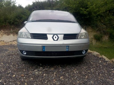

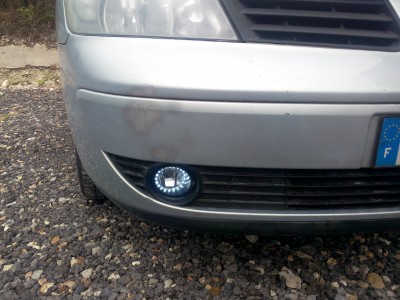

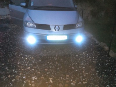

Voilà une photo à la tomber du jour, ils éclairent vraiment fort.
Demain je fait le montage avec le relais.
À priori il y a une réglementation sur les feux de jour.

C'est pas à priori, il y a un réglementation bien précise pour le positionnement et le fonctionnement de feux de jours.Davidrwt a écrit :Voilà une photo à la tomber du jour, ils éclairent vraiment fort.

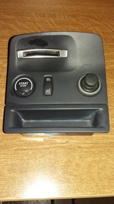

Bonsoir, l'expert est passer. Du coup le lecteur de carte avec le reste c'est moi qui le change pour éviter une franchise à 700€. Je fais faire que la vitre arrière.
J'ai trouvé tout l'ensemble lecteur, la partie plastique, l'allume cigare et le bouton régulateur de vitesse pour 60€.

Salut David !
Tout ça pour cette pièce ??
Quel intérêt ??
- Davidrwt
- Messages : 2929
Bah moi aussi je me pose la questionEAime a écrit :Davidrwt a écrit :Salut a tous,
Réception du jour,
Le garage n'a pas encore reçu la vitre arriere, normalement lundi.
J'ai la prochaine vidange doit etre faite faite aussi donc on prevoit
Et pour finir j'ai récupérer 4 jantes qui sont partie au centre de montage pour leur mettre 4 pneus neuf.
Salut David !
Quel intérêt ??![]()
Surtout que tu en trouve d'occasion complet comme ça a 60€..... j'en avait trouver un (cf : plus haut)
Celui la je l'ai eu a 100€ dans une casse avec un lecteur de carte de 2013.

Salut tout le monde,
Camion récupérer aujourd'hui, coup des réparation pour la custode 432€
Je doit me faire rembourser par l'assurance car le garage n'a toujours pas de nouvelle d'eux.
Ça fait du bien de récupérer son camion
