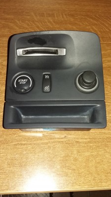

Bonsoir, l'expert est passer. Du coup le lecteur de carte avec le reste c'est moi qui le change pour éviter une franchise à 700€. Je fais faire que la vitre arrière.
J'ai trouvé tout l'ensemble lecteur, la partie plastique, l'allume cigare et le bouton régulateur de vitesse pour 60€.

Salut a tous,
Réception du jour,
Lecteur de carte complet

Posté : 06 sept. 2015, 10:54
par EAime
Davidrwt a écrit :Salut a tous,
Réception du jour,
Le garage n'a pas encore reçu la vitre arriere, normalement lundi.
J'ai la prochaine vidange doit etre faite faite aussi donc on prevoit
Et pour finir j'ai récupérer 4 jantes qui sont partie au centre de montage pour leur mettre 4 pneus neuf.
Salut David !
Tout ça pour cette pièce ??
Quel intérêt ?? :shock: :shock:

par Davidrwt
Réception du jour,
Salut David !
Bah moi aussi je me pose la question :roll:
Surtout que tu en trouve d'occasion complet comme ça a 60€..... j'en avait trouver un (cf : plus haut)
Celui la je l'ai eu a 100€ dans une casse avec un lecteur de carte de 2013.
J'en suis encore énerver :evil:
