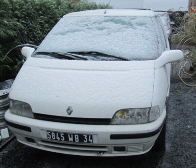

brrrr, mais qui fait froid d'inch nord !!!
je suis à peine arrivée que je me les caille grave !!
ce matin, première neige
Re: [Espace II - JO92 Albertville] - Orval56
T'es vachement dur avec elle !
24 ans qu'elle se prelasse au soleil et paf! d'un coup elle se retrouve sous la neige !!!
Pas grave ! Elle doit supporter puisque c'est une "Albertville" !!!

Ici il caille aussi, averses de grêle ( tout à l'heure en allant à bricodep" la route était blanche, les quelques autos a 20/30 km/h, avec le Jeep a 60 sans problèmes ! ) & gros vent... mais pas au point de ce qu'il y a chez toi
L'hiver arrive les gars... et les anciens de la campagne par ici disent qu'il va être très dur
Un seul mot... ANTICIPEZ
Perso, c'est fait, autos en pneus M+S, chaines dans toutes, cuve a fuel pleine, chauffage pétrole en cas de panne avec bidonS d'avance, et surtout... groupe électrogène 4KW diesel ( faut juste que je le raccorde à l'alimentation maison
L'hiver peut venir... je l'attends de pieds fermes

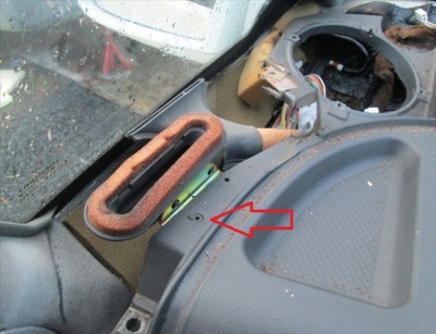

bon, un premier souci pour le retrait de la planche de bord
de chaque côté, les ouïes de désembuage empêchent le retrait de celle-ci
faut-il les enlever ?
je précise que c'est riveté - voir photo
C'est solidaire de la planche de bord !
C'est etrange comme montage , mais tout sort ensemble...
Mon rouge est de 91 aussi donc ...
Fouille bien pour verifier si tu n'as pas omis une ou 2 vis ou ecrous...
non, tout est enlevé, mais ça ne passe pas
je viens de flinguer le panneau de porte conducteur
avec une petite patte qui dépassait quand j'ai refermé
par contre, illumination de la platine (chauffage) résolu et 2ème vitesse également (il manquait le fusible 13 - c'est un peu con comme panne, mais c'est le premier truc que j'ai vérifié)
démarrage au quart de tour (je pense donc au mode "on" annoncé par Pontiac)
mais très froid pour y travailler

Pour les ouïes, soit tu les laisse, soit tu vire les rivets... ( pas oublier de déconnecter proprement les tuyaux de distribution d'air de custodes en CARTON
Ça passe avec les ouïes en place, faut juste manœuvrer lentement et jouer sur l'inclinaison de la planche... ( qui a dit casse tête Chinois ?
Le volant est enlevé ? sinon effectivement çà passe pas
Ça m'a pris du temps , mais j'ai pas enlevé le volant pour deposer le TDB!...
Pour le TdB pas de soucis, le volant peut restercamion rouge a écrit :Ça m'a pris du temps , mais j'ai pas enlevé le volant pour deposer le TDB!...
Mais pour la PLANCHE de bord => faut le virer
oups !pontiac a écrit :Pour le TdB pas de soucis, le volant peut restercamion rouge a écrit :Ça m'a pris du temps , mais j'ai pas enlevé le volant pour deposer le TDB!...
me suis mal exprimé : j'ai pas enlevé le volant pour deposer la planche de bord !
faut faire gaffe, faut prendre son temps faut tirer,pousser retirer ,repousser, soulever, baisser etc etc etc
mais ça passe !
